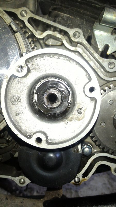

Вернулся в гараж и прикрутил суппорт с новой скобой, тоже посадил на фиксатор резьбы. Попробывать на ходу, к сожалению, пока не могу, с осени продолжается эпопея со сцеплением.

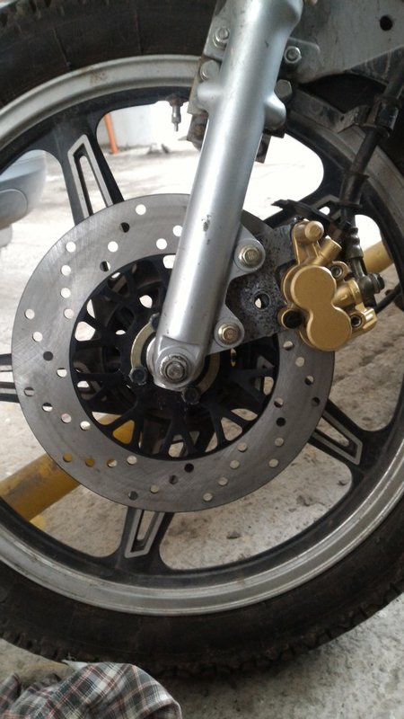

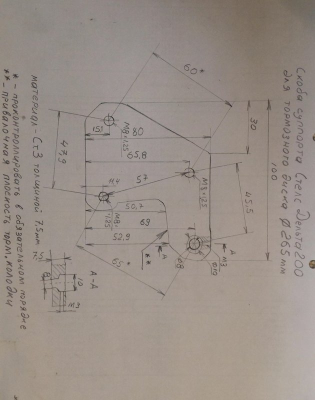

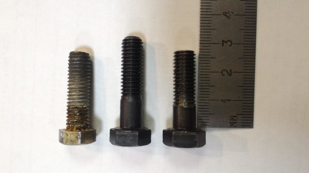

Переднее колесо, естественно, демонтировал, диск переставил, болты заменил и посадил на "синий" фиксатор резьбы. И всё это хозяйство водрузил обратно на мотик. А сам удалился в мастерскую выпиливать новую скобу для штатного суппорта. Найти кусок металла оказалось весьма проблематично, во всем метродепо подходящей такой заготовки не нашлось. Размер 100 на 80 мм и толшиной 7.5 мм ...днём с огнём, как говориться. Вот что получилось, за чертёж - прошу прощения, за кульманом стоял 25 лет назад, будучи студентом.
На счёт передних тормозов, если взглянуть на мотциклы похожего класса, то можно отметить, что там не только установленны диски диаметром 250 - 300 мм, но и ещё два диска, как у Минска С4 и БМ стрит 200! Из всей троицы, Дельта, Флекс и Флэйм, передний тормоз, скажем так - эталон, имеется у Флейма, т.к. там стоит четырёх поршневой фиксированный суппорт, от 600-го Бенели. Была идея приобрести и установить именно, но пока, чего то мыслей нету... Думается, что в паре с фиксированным суппортом должен работать "плавающий" диска, с периметральными заклёпочками который. Решил, для начала, пойти по пути увеличения диаметра диска.
Я сам по массо-габаритным показателям такой же , практически. Тормозов мне там не хватает. Вот тут в межсезонье апгрейд передка делаю, хочу цикл постов про доработку переднего тормоза опубликовать, может кому пригодится. В Зените в Сокольниках был куплен передний тормозной диск от кроссоча ЗИД LF-200GY-5 за 1600 рублей. Этот диск встаёт на ступицу один в один. Так же были куплены болты (4 шт) в магазине автозапчастей "Русь" М8х1.25 длиной 32 мм от крепления шаровой опоры а/м "Нива" по 13 руб/шт. На этих болтах резьба недорезана. Лифановский диск имеет диаметр 265 мм против 240 мм у Дельты. Таким образом, ожидаемое увеличение эффективности торможения составит порядка 10%, а это есть уменьшение тормозного пути около двух корпусов мотоцикла! ...правда остаются тщедушные перья вилки и шариково-упорные подшипники рулевой колонки, которые не позволяют делать стопи. Но, думаю, в городском трафике можно будет перемещаться по-спортбайковски, без использования заднего тормоза.
