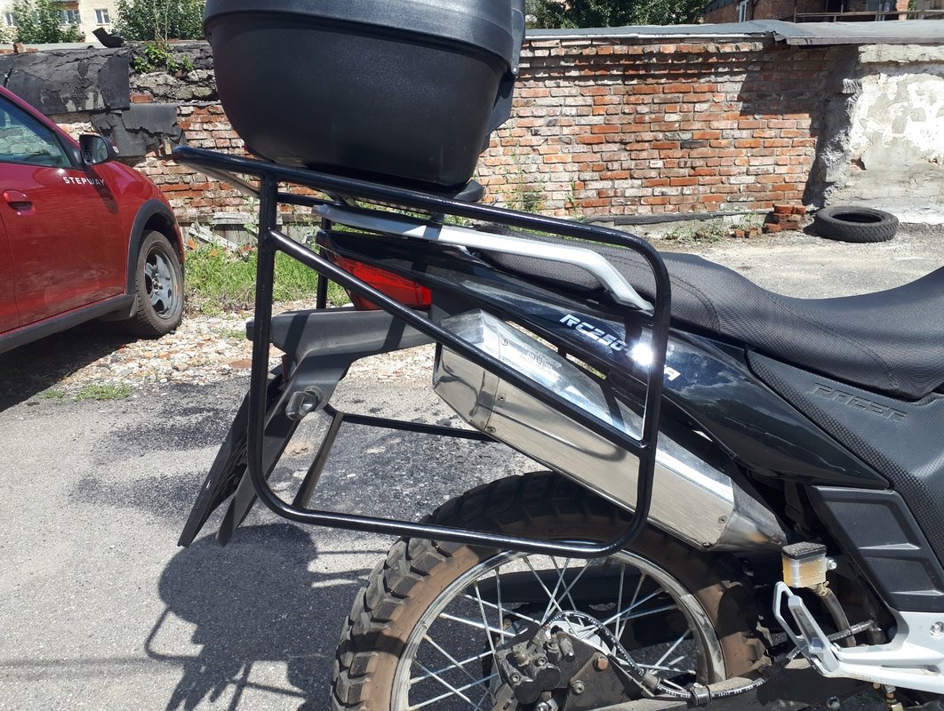

    Racer Ranger RC250-GY8A
    Запилил себе багажник

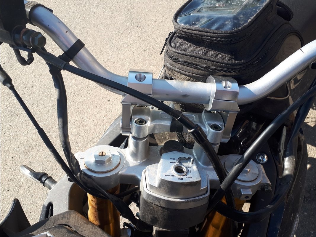

  9. Dmitry S
    Поднимают на 50мм. Стоя стало удобнее. Опять не даёт фотки грузить. Но основная цель была подвинуть руль ближе. Оказалось, что если руль подвинуть ближе, мот газует сам в крайних положениях руля. Выяснилось перед самым выездом, перекладывать тросик газа было некогда. Так что основная цель пока не достигнута.

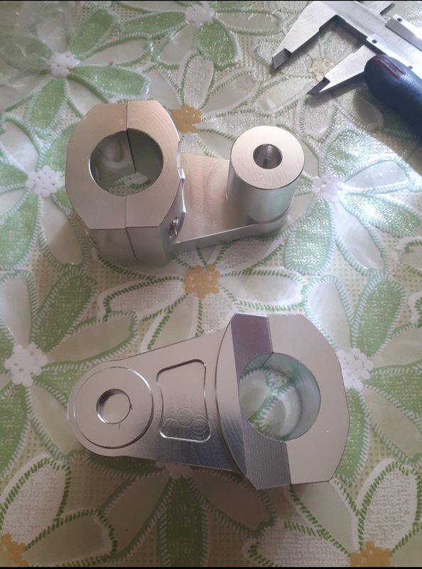

  10. Dmitry S
    Закину ещё пару фоток. Купил на али проставки для руля

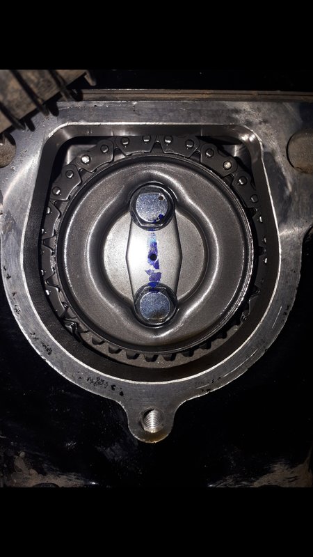

  11. Dmitry S
    Нашёл риску на шестерне распредвала. Других ориентиров, c чем она должна совпадать, не нашёл

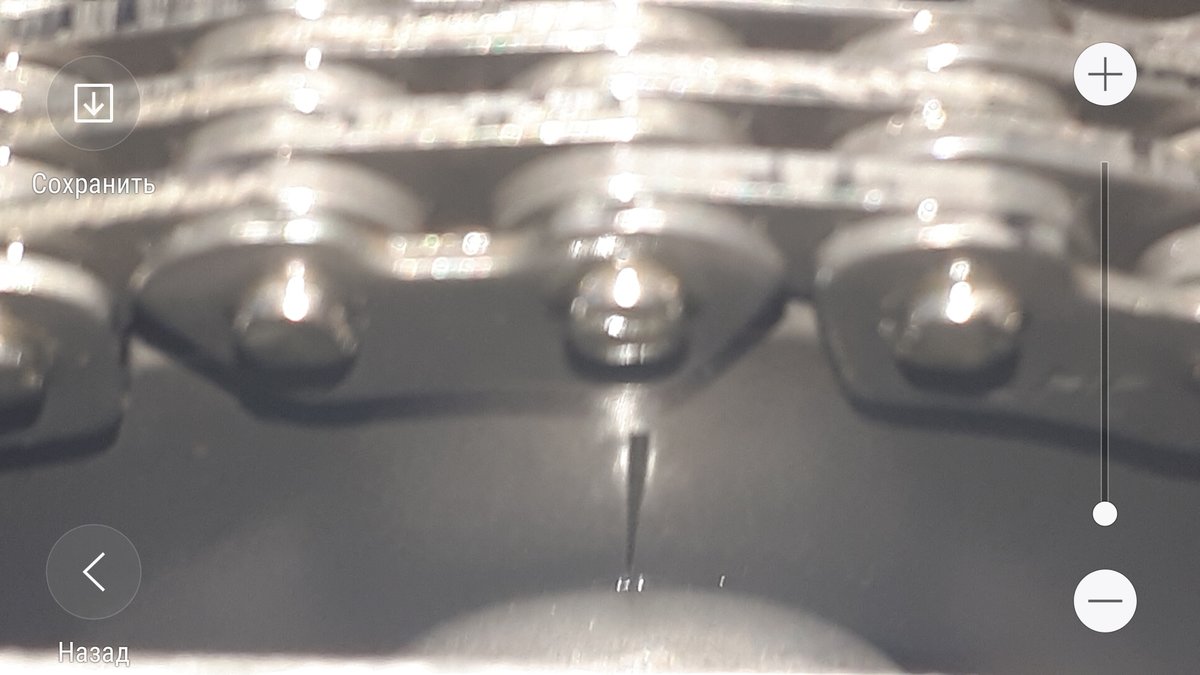

  12. Dmitry S
    Всё. Придумал. Сделал скрин с экрана

  15. Dmitry S
    Всё снял, на генераторе метка есть, на грм не нашёл.
