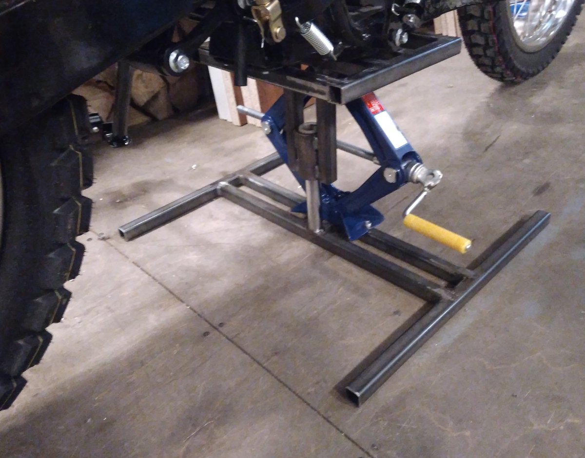

Сделал подьемник/домкрат под РР300, - купил автодомкрат на 1тн(1тр)+ заказал сварщику конструкцию из трубы 20*20, в качестве направляющей шток амморта диам22мм и втулка копролоновая сидит четко, плотно, в итоге хорошо и быстро поднимается мот и на нужную высоту и легкий - закидывать выкидывать из под мота удобно. рукоятка родная от домкрата обрезана и приварена, рычага более чем хватает. Покрасить осталось и будет красота) Мотик поднимается легко и не принужденно, оба колеса быстро вывешиваются, может кому пригодится. от рычажного подьемника отличается тем что плавно поднимает на нужную высоту а не на фиксированную, короч вот, делюсь радостью)
