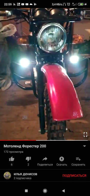

  2. Обратил внимание, после небольшой скользячки на песке, крыло переднее встало криво, фара с поворотниками дала угла, и сама фара, мало того, что с новья лампа ближнего не работала, так еще и проводка в нее убирается, а это мешает ее регулировать-вниз она опускается ну очень туго. Изза этого она терлась о приборку и натерла шышак) Крыло вообще только в одном положении ставится, но и оно умудрилось встать вкривь). Мопед и не плохой, но и он требует напильника все-таки. Завтра посмотрю на форестере в мотошколе, если там все ровно, значит лыжи едут, я е...й Вот нашел рэндомное видео, крыло ,фара - все в разные стороны смотрит
