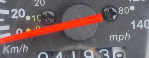

  12. Справа на фото. Я сам тоже не сразу внимание обратил.
  13. Как сюда фото добавить из телефона? Пишет какие-то не реальные маленькие размеры нужно.
  14. Вот у меня 19 года и шкала есть. Я её тоже почему-то не замечал. Фото что-то добавить не могу. Посмотри внимательно.
  15. Там по-моему две шкалы, одна белая другая жёлтая (км/ч и миль/ч) Дак вот желтая которая в милях, представь что она в км и ориентируйся по ней. В км/ч - белую шкалу вообще не смотри. Мот какого года если не секрет?
