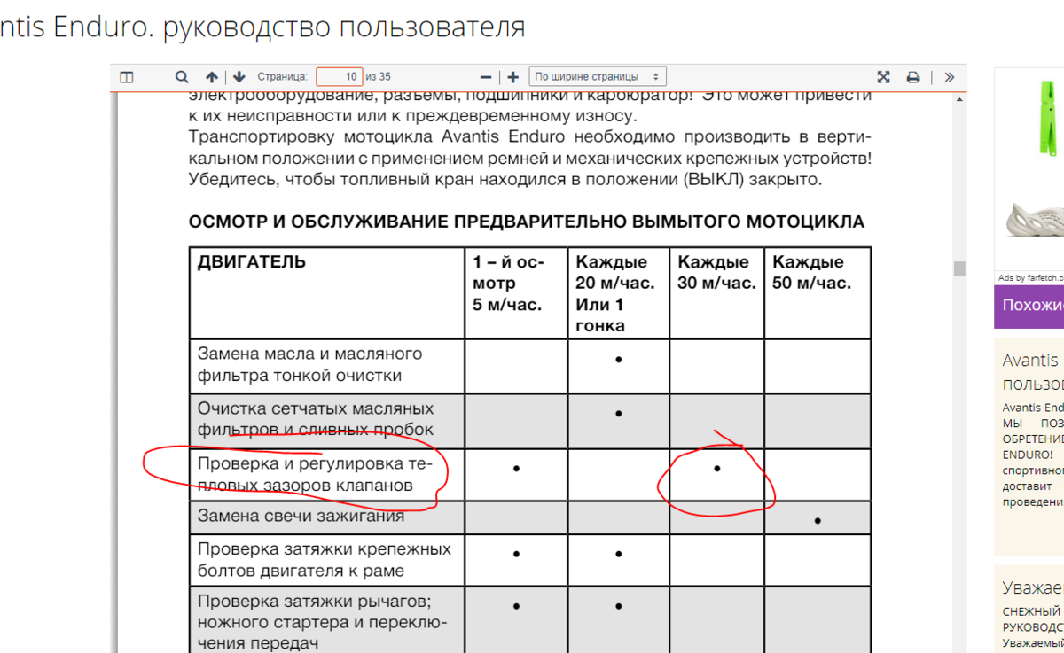

  14. Denverus
    motoland XT 250 HS
    BSE 300 - Переодически (не указано как часто) проверяйте pitster питы - каждые 30 часов Avantis 300 - каждые 30 часов Урал - каждые 2000км Инструкция мотоленд цитирую При повреждении клапана мощность двигателя снижается. Регулярно проверяйте зазоры клапанов. от авантиса картинка.
  15. Denverus
    motoland XT 250 HS
    про авто не слышал. мото все проверяют сразу при покупке. Часок помолотить и в клапана. а на соревнованиях по эндуро еще между днями проверяют. Спортинвентарь же. КТМщики так же проверяют но там ОЧЕНЬ часто клапана стоят нормально. но так спокойнее. зажатые клапана ты не услышишь, а стоит клапан на дорогой технике под пятерку
