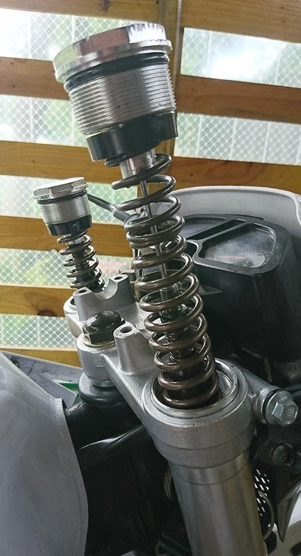

Вилка конечно с пружинами от жигулей жестковата. Даже с "затянутым" отбоем жестковата. Такая тема имеет место быть для продубаса. Тут прям гуд. Но вот для поездки с пятилетним сыном на рыбалку...... вытрясла нас обоих. Как говорится лучшее враг хорошего. Посмотрю или просядут пружины чуть или хз..... Пока не ясно как быть дальше. Но без пружин тоже слишком ватная она . Мож отрезать на пружинах пару витков.

Хром труба достанет до новой пружины только при полном прожатии. На малом прожатии она работает как проставка.

А как в заднем проверить воздух и масло без спец приблуд? Течи нет, да и работает адекватно в статике. Меня вот больше вилка смущает. После установки пружин она стала жестче на отбой НО всё равно если сесть на мот она не садится но если зажать тормоз и слегка качнуть мот вперед она садится (это норм), но вот обратно отбрасывается как то не сразу. Не то чтоб медленно отбрасывается, а отбрасывается как бы с толчка. Как будто что то мешает ей свободно обратно возвратиться. Незнаю с чем сравнить. И шумно как то. Мож конечно это защита перьев так ширкает при качании вилки. Хорошо сейчас работает но не идеально(((

Спасибо Петрович. Всё установил. Теперь об ощущениях. В одного пилота с отпущенной регулировкой отбоя вилка пробивала на отбой даже на малых кочках. Затянул отбой почти до упора и вроде стало хорошо. Возможно теперь к рулю надо больше вес смещать. С пассажиром зато стало прям самое то, середина хода рабочая зона. Теперь при посадке на мот вилка не проседает. И еще момент, при малом прыжке через бревнышко зад хорошенько подпрыгнул и дал мне пинка под мой зад. Перетянул пружину???

Собрал. После обеда руль привинчу и тестить буду. Долил еще по 30грамм атф в каждое перо. Незнаю зачем, просто для порядку)

Вот теперь обьясните как с жигулевской пружиной все собрать в зад, если картридж всё время норовит провалиться?)))

А чтобы сверху их поставить нужно верхнюю бобышку откручивать или снизу вилки винт выкручивать и весть "патрон" из вилки вытаскивать?
