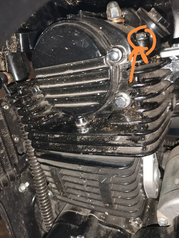

  1. Всем привет! Нужен совет. По дурости когда регулировал клапана, не думал что это делается через окошки и снял башку двигателя (верхняя часть цилиндра вроде так называется). Кароче нарушил прокладку и сорвал болт, на фото выделил, кто то знает что с этим теперь сделать можно? Реально ли часть болта достать оттуда и прокладку каким образом стоит заменить? На фотке ещё видно, что двигатель в масле. Где то подтекает, либо шпильки, что вряд-ли, либо там где прокладка нарушена.

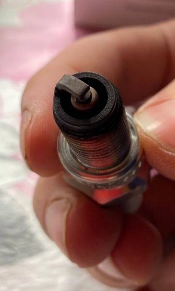

  6. Свеча у меня вот такая на данный момент. Кажется что уж слишком большой нагар. Но я проехал пока только 50 км на скоростях не выше 40 км в час. Также глушитель простреливает единожды после поездки, когда двигатель уже заглушен. ХХ поднастроил, винтом количества, заводиться стал бодрее и перестал глохнуть. Единственное, что все равно надо прогревать, газ держать с минуту.
