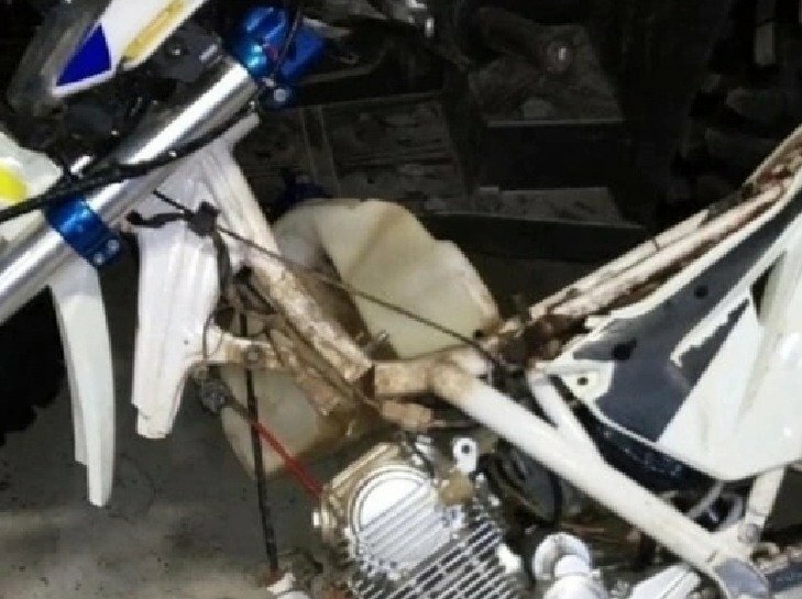

  1. Это фото не мое, там лопнуло и как бы пошло в нахлест и держалось труба на трубе
  2. Лопнула рама под баком примерно в том же месте как на фото. Заварил, можно ли это место как то усилить что бы повторно она там не лопнула?
