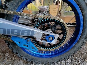

  8. Как вариант - из старой штатной звезды с помощью УШМ делается хорошая такая проставка 6мм толщиной.
  9. Да, но могут быть небольшие нюансы.. У нас по дыркам ~102мм
  10. Еще не ставил. Будет прокол (например) тогда и перекину, пока еще штатные покрышки катаю... Взял именно эту т.к. была скидка. Про высоту профиля описался... она 90мм Сейчас, на штатной резине, с широкой жирной цепью (22мм по пинам) и звездой тарелкой у меня порядка 16мм от края шашки до цепи. Да, кстати, с такими широким цепями есть нюанс - не лезут в штатный ролик цепи... Да и в большинство роликов, что на али и подобных маркетплейсах. У звезды от Kayo, что тарелкой, чистое смещение около 11мм. Т.е. если её положить на стол, то 11 + 6мм (толщина звезды) то её полная высота будет около 17мм В оригинале ведущая 13 Я меньше ставить не хочу, т.к. маленькая ведущая быстрее сама изнашивается, изнашивает цепь, которая ест ускоренно слайдер и ролик. По ощущениям, 13-45 вполне комфортно даже на горках в Ильинском. Теория цепного привода, если правильно помню институтский курс... вообще не рекомендует ниже 17T использовать. При наличии хорошей цепи DID и таких ценах на звезды тарелки да, наверное имеет смысл брать что-то приличное. Я свои звёзды тарелкой покупал что-то около 1000р... У меня сейчас SFR 520HX - так вот складывается ощущение что звёзды ей нужны в комплект явно покачественнее чем те, что стоят у меня сейчас. Больше всего вызывает нареканий ведущая, хотя она и с закалкой ТВЧ и не выглядит уж совсем убогой, но в середине сезона уже пришлось её перевернуть. На следующий вкину новую.

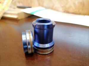

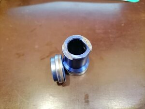

  11. Если не сложно, опишите процесс, что меняется при наличии отверстия в разделительном поршне? Я что-то никак не могу понять в чём смысл. У меня собственно заправка маслом происходит так: Стакан аморта зажимается вертикально в тисках, проталкиваем плавающий поршень в самый низ. Наливаем требуемый объём масла. Аккуратно опускаем в стакан шток с клапаном и в погружённом состоянии, заученными с детства движениями, медленно прокачиваем около минуты. Затем накручиваем от руки крышку с сальниковой сборкой. Плотно, но не затягиваем. Теперь через ниппель очень аккуратно по чуть-чуть накачиваем воздух который толкает разделительный поршень вверх. И так до тех пор, пока сначала лишний воздух, а затем и чутка масла не пойдут из под крышки. Затягиваем крышку окончательно и уже накачиваем положенные 10-12 атм. Проверяем работу без пружины...

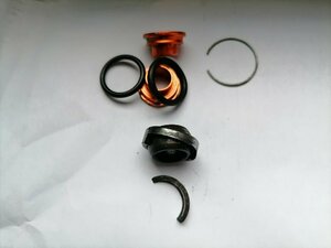

  19. Вскрыл свой аморт. Предположение что как на другом байке не держит плавающий поршень не подтвердились. Похоже что просто "ушла" вязкость того что залито. Слилось ~135г масла (т.е. грубо около 160мл). Причём довольно густого, китайцы настраивали его на работу под ну очень вязкое масло. Возможно что бы не сильно напрягаться с точностью деталей у уплотнений. Т.е. никакие спец жижы для амортизаторов типа АЖ-12Т или добротная LHM+ даже рядом не подходят. Аморт начинает работать что-то от значений кинематической вязкости в 40 сСт. Из доступного и весьма условно подходящего в аморт, это вилочные масла 10SAE или 15SAE, да и то спецификации вязкость лучше смотреть, а не эти условные циферки... Методом проб и ошибок намешал из того что было LHM+ и вилочное 20SAE до кин. вязкости ~38 сСт. Уже что-то похожее, но реально нужно еще более вязкое. Залил многовато где-то 150г как итог слишком маленькая воздушная камера вышла, в следующий раз буду лить около ~135г. Как-то так.

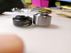

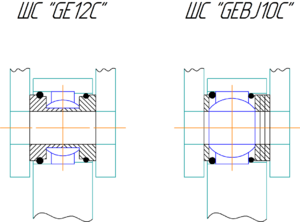

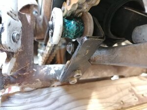

  21. Если нет возможности готовить байк к сезону зимой, приходится тратить на это тёплые деньки... Пробег ~77мч Заменил звезды и поставил усиленную сальниковую цепь 520H-X. Задняя 45, "тарелкой", теперь цепь в линеечку и намного лучше ложиться на слайдер. Расстояние от цепи до шашки штатной покрышки в палец. В нижний ролик цепь не вошла по ширине, пришлось распилить пополам и эти половинки соединить куском мягкого шланга. Спецом под переделку, купил "хондовские" ловушки цепи со сменной вставкой. Но покрутив в руках штатные удалось их поставить на место - распилил их вдоль по верху (теперь она съёмная, без размыкания цепи) кое-что подточил, а кое-где добавил шайбочки и поставил уже снаружи крепёжного кронштейна. Вышло вроде годно. Заднее колесо - замена подшипников и сальников. Выточил из поршневых пальцев нормальные дистанционные втулки. Переднее колесо подшипники бодрые, втулки и сальники конечно так себе, но решил сезон еще их докатать. В прогрессии под замену только подшипник у аморта. Остальные живы. У самого аморта, как и планировал поставил усиленный ШС. Ну и так по мелочи... , обслужил воздушный фильтр, спицы, заварил дырку в выхлопной трубе, в подрамнике восстановил резьбы. В вилку и аморт на своём байке не лазил. Но вот на втором байке, после зимы аморт стал просто пружинкой. Вскрытие показало, что разделительный поршень не держит. И масло попало в воздушную камеру, а воздух, соответственно в масляную. На нём стоит два о-ринга - нужно подбирать чуть потолще и думаю, проблема уйдёт. Но пока купили подменный аморт, правда лишь 450мм по осям, отчего байк присел сзади на ~4см. Короче, в следующие выхи, наконец. открываем сезон. UPD Нет, на моём байке аморту так же поплохело после зимы, симптомы похожие...

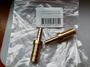

  24. Ну без напилинга тут вообще ничего нормально не функционирует Я померял и сказал бы размеры этих китайских - но они сейчас на даче... Ближе к лету только, если не забуду. Это верно. Тоже прикупил переход 10-6 На ВИ по 50р брал https://www.vseinstrumenti.ru/product/soedinitel-latunnyj-6h10-mm-lexline-528684-1611562/
