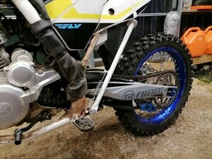

  9. 54 моточаса Цепь вытянулась в край, убрал два звена, докатываю дальше. Почти протёрся слайдер цепи. Из старого многоручейкового ремня от какого-то авто вырезал полоску ~15см и вложил в уже пропиленный цепью паз. Закрепил под штатный винт. Откатал так, наверное, уже около 10-15мч. Вполне рабочий вариант. Почистил свечу зажигания. После этого стал лучше заводится - уже не нужно накручивать ХХ. Порвался тросик газа. Заменил, на заблаговременно купленный OTOM универсальный (с регулировкой) Как оказалось, без доработок он не подходит - слишком большой вылет тросика, ручка болтается. Пришлось сделать втулку проставку 8мм высотой со стороны крышки карбюратора, тогда в крайнем положении регулировки уже можно пользоваться. На одно деление опустил положение иглы в карбюраторе (забеднить смесь). Пока наблюдаю. Сам карб для этого можно не снимать. Но нужно скинуть бак и отпустить хомуты. На одном мопеде уже наметился люфт в задней ступице (похоже, что подшипник со стороны звезды). Из мелочей. Я зчасто ездил со включённым габаритом. В одну из длинных покатушек заметил, что лампочка вывалилась из гнезда вместе с куском самого отражателя (колодцем куда она вставляется). Он тупо оплавился и отломился от вибраций. С помощью эпоксидки восстановил пластик, а лампу заменил на светодиод под 24В (в надежде что меньше будет греться и дольше отходит). Вот такую - SKYWAY S08202007 В запас еще возьму SKYWAY S08202029

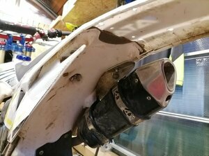

  12. Подпилил подставку и её упор теперь складывается почти под пластик. Плюс переварил шпенёк для пружины в другое место, теперь ничего не выпирает и я не задеваю её мотоботом. Сделал вторую точку крепления банки прямотока. Болт крепления сидушки заменён на барашек а под ней, за аккумулятором прописалось кое-что из походного инструмента. Рюкзак заметно облегчился. Сорвалась резьба крепления в подрамнике - шестигранником крутил г-образным, почти без усилия...Рисовый рис. Нужно будет восстанавливать.

  16. Интересно, пластик заднего крыла у всех кривой? Если сзади смотреть, то оно смещено влево относительно колеса. Сам подрамник, насколько я помню, был относительно ровно по колесу. За 13мч прогорела и порвалась резинка как-бы силиконовая, та что под хомутом, держащим банку выхлопа. На неделю поеду на дачу, сделаю наконец второе крепление для банки. Для этого еще нужно будет восстановить резьбу в подрамнике, там рис рисовый, чуть подтягивать стал г-образным ключиком мебельным и всё, приплыли... Когда маятник мовилил изнутри, увлёкся

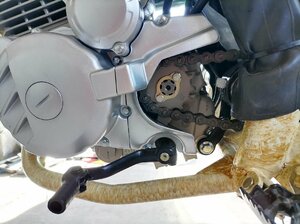

  18. Вот так у меня спилена крышка ведущей звезды. Забивается какахами меньше, да и чистить намного удобнее. Странное решение у китайцев из Зонгшен - там в нижней части еще есть ничем не прикрытая дырень-грязесборник. Зачем так сделали - не понятно.
  19. Еще заметил, что за 10мч цепь довольно бодро попилила слайдер в области крепления к маятнику (перемычку). Да и сам болт задевает. Ну фактически цепь ходит совсем не там где слайдер - нужно смещение задней звезды. Пока вырезал из старого автомобильного многоручейкового кусочек, подложил в это место,

  25. По флейтам в глушак. Одну пробную, просто вбили киянкой - вылетела при первом же хорошем открытии газа. Вторую я разрезал по углам и кое-как затолкал уже поглубже. На самом глушителе расширил отверстие под болт и закрепил. Вроде держится, но встала плохо - есть приличные щели, если смотреть с обратной стороны глушителя . На холостых или около эффекта по звуку почти нет, но меньше долбит по ушам когда идёшь на газу. Но по ощущениям, без неё едет чуть веселее. Пока еще понаблюдаю, но скорее всего удалю.
