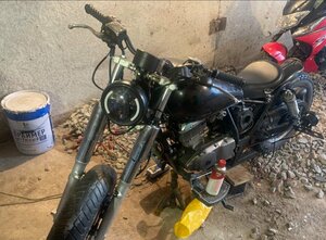

  4. Продолжаю мучить мопедку, пока зима решил посмотреть, что творится в ЦПГ так как были подозрительные звуки со стороны двигателя. Вскрытие выявило кучу проблем . 1) Как оказалось слайдеры у цепочки ГРМ уже очень сильно прогрызанны цепью. 2) В цилиндре крупные задиры в верхней части и есть выработка от колец 3) Распред тоже заметно поработал, имеет заметную выработку + коромысла поизносились сильно. Для решения проблем с распред валом, просто купил головку в сборе от БМ 200 черную (QGJ-2) отличие от моей, более качественно сделана камера сгорания (не просажены седла в глубь) и есть странная дырка для отвода выхлопных газов вниз + привод тахометра. Цилиндр решил расточить под ремонтный поршень (2 т.р.) Заказал с Китая новый поршенек ремонтный самый большой 66+1 (1,5 т.руб). Поршенек на вид сделан в разы лучше чем тот, что стоит в мопедке, но по суммарному весу (поршень + кольца ) на 20 грамм тяжелей того что стоит. Палец также тяжелей на 7 грамм, у старого с обоих торцов из нутри сделана выборка под конус + внутренний диаметр старого пальца больше, т.е. стенка значительно тоньше. Теперь вопросы: 1) имеет ли смысл менять полностью комплект цепь ГРМ и слайдеры или ограничится только слайдерами? 2) Допустимо ли ставить поршень почти на 30 грамм тяжелей чем стоял ? 3) Какие прокладки ставить между ГБЦ и Цилиндром, у меня стояла из трех металлических платин блестящия, а смотрю что есть какие-то черный как бы прорезиненные? 4) Вообще имеет смысл растачивать цилиндр или просто пойти и купить в сборе все, цена в общемто не такая кусачая ?
