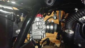

  6. Zмей
    Racer Ranger RC250-GY8A
    вобщем благодаря рекомендациям @Antocha2012 все заколосилось А именно: жиклер ГТЖ - 115 игла максимально поднята (он говорил что можно еще шайбу под нее подложить но я пока оставил это вариант на всякий случай) Жиклер ХХ - не знаю, но запускается с ним нормально и на холодную и так Больше провалов нет, тяга ровная На дороге еще не тестил, завтра соберу окончательно и попробую уже По итогам возможно буду вносить какие-то коррективы Но первое ощущение - появилась ровная, плавная тяга, даже как-то непривычно Да, дополню чтобы на наш движок этот карбюратор встал без особенных танцев с бубнами, я заказал оригинальный патрубок крепления родного PZ34 дело в том, что я хочу сохранить оригинальный набор на всякий случай Спилил "уши" крепления и соединил карб с патрубком резиновой муфтой Также, данный патрубок позволяет карбюратору стоять ровно а не под наклоном - это важно на мой взгляд Смотрите на фото выше
