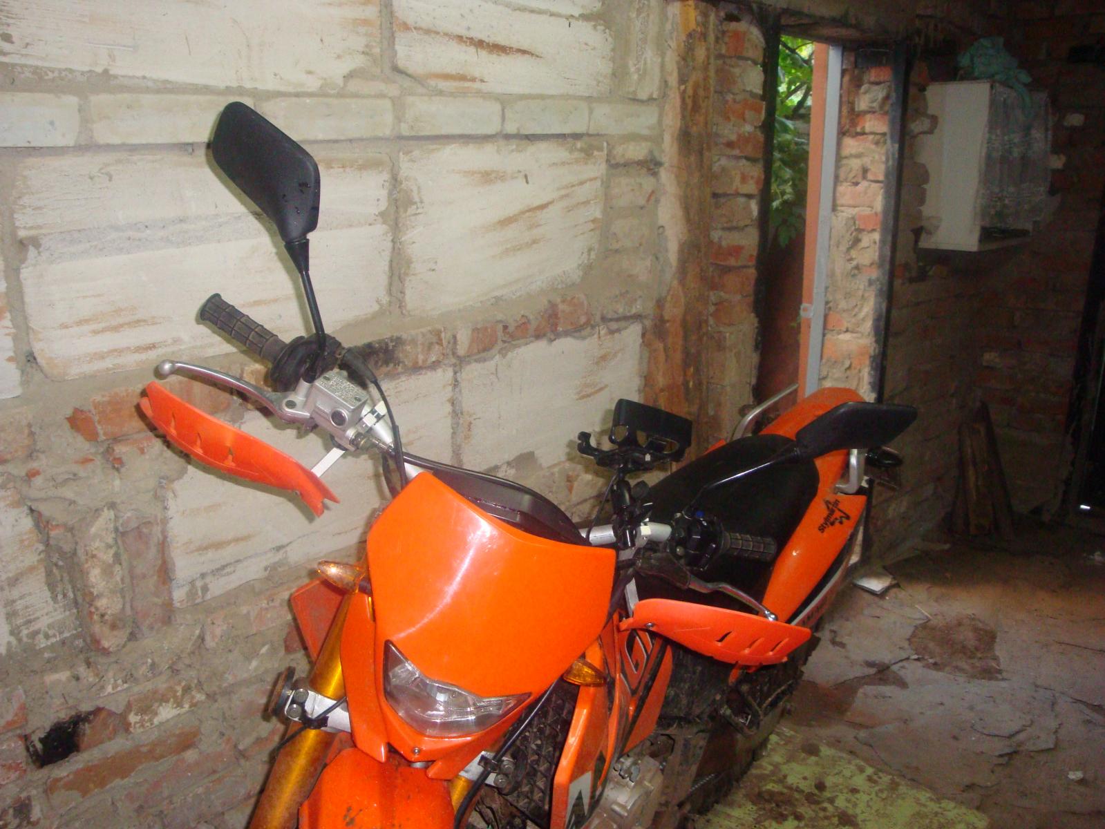

Цепь поставил по дешевле вот такую http://www.motopodarki.ru/catalog/Motoraschodniki/Zepi-i-vse-dlya-nich/695/JT-428HDR/, только покупал в рознице и цена была 1200 р.)) Руль менять лень стало, поставил проставки см. пост #160
Тоже хочу масло в перьях поменять. Не устраивает излишняя мягкость, ход вроде нормальный. Правда со временем напряг, покататься не каждую неделю получается, не давно почти до тебя доехал, со стороны Воткинска на Перевозное и Ольхово свернул и дальше по полям до Завьялово))
Всем привет! Наконец то получил подарок к новому сезону для коника))) Весь сезон хотел поменять руль, повыше поставить. Но решил заказать проставки, если что снять можно.

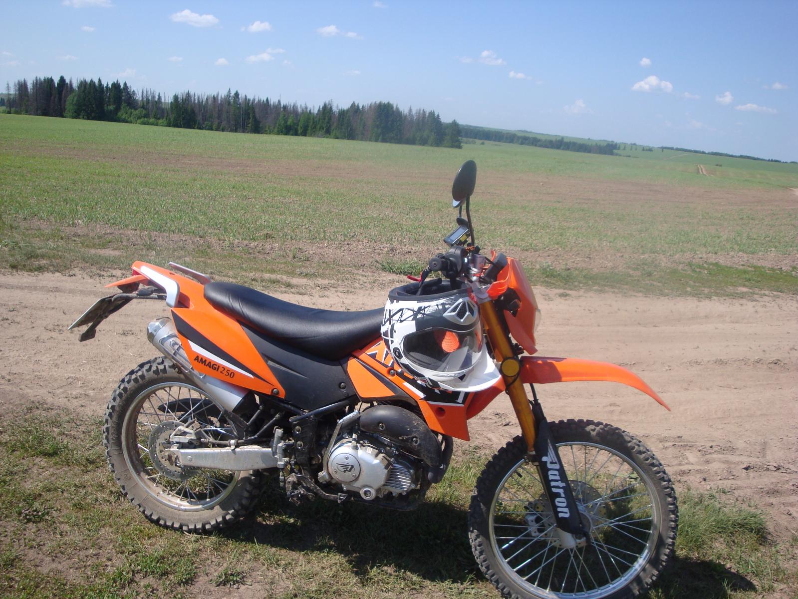

Согласен)) На 17-той звезде хорошо по дорогам ездить, если съезжаешь на лесную тропинку то приходиться подтравливать сцеплением иначе или глохнешь или едешь слишком быстро. Где то на форуме была тема про звёзды, там писали, что передаточное отношение не должно быть целым числом, т.к. это приводит к повышенным вибрациям и вооще не хорошо))) У нас ведомая звезда на 48 если ставим ведущую на 16 то получаем 48/16=3, что не айс)). Я ставил ведущую на 16, отличий от родной 15-й минимум, перешёл на 17, но тоже свои плюсы и минусы.
Алексей привет. Я заднюю звезду не трогал, ведущих звёзд у меня три, на 15 (стандартная), 16 и 17 зубьев. Сейчас стоит на 17 зубьев т.к. 70-80% езжу по дорогам разного качества. Ведущие звёзды у многих Патронов взаимозаменяемы т.к. на 17 брал для Аэро она подходит, просто пришёл в магазин где Патронами торгуют и купил какую надо)). Пока звёзды менял по очереди туда сюда раз пять цепь подтягивал)) Цепь смазываю мотюлевской смазкой для off-road мотоциклов. Передняя вилка тоже мягковата, но возиться с ней пока лень, самое простое, что можно сделать с вилкой это поменять масло в перьях, поможет или нет не знаю)) Правая подножка тоже болталась, подложил плоскую шайбу потуже стала складываться, левая складывается с хорошим усилием, как положено. Не понял, что у тебя с крылом случилось? Может крыло где то треснуло и утратило жёсткость, я вообще не замечал, чтобы оно колесо задевало?

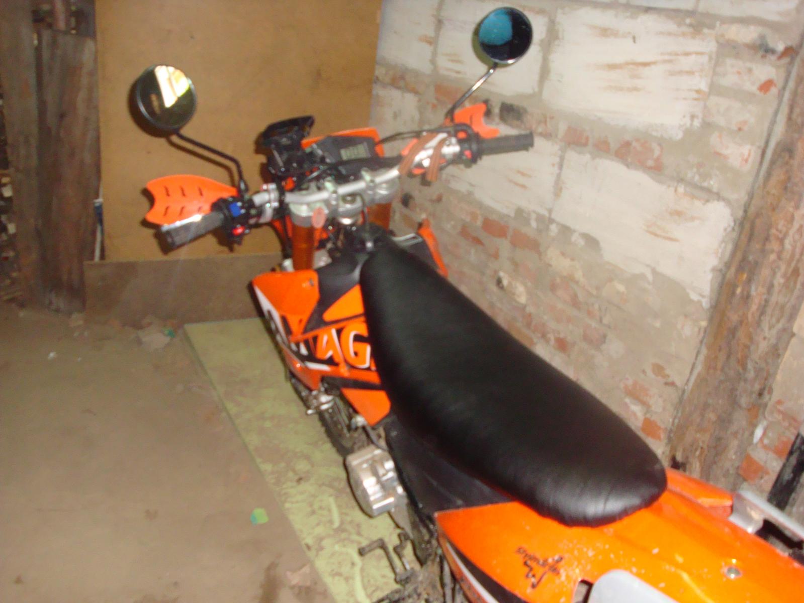

Всем привет)) Пробег достиг 1000 км, серьёзных поломок вроде нет. Прошёл ТО у дилера Патрон обошлось в 1650 р. плюс масло. Решил попробовать Кастрол вместо Мотюль, посмотрим будут ли заметны отличия)) По части доработок мотоцикла сделано следующее: перетянуто сиденье, теперь намного мягче и удобнее))), заменены задние колодки на trw (подходят от Ямаха ТТР250).

Привет Виталий, меня Олег зовут)) Хотел в профиль имя добавить, но там нет графы имя нет. Я себе мото подставку с рычажным механизмом купил, теперь гораздо проще а до этого вдвоём с тестем на табуретку вскорячивали)) Тоже перья опустил, только не катался еще. Задумался о том как бы сидушку помягче сделать, а то через час езды задница каменеет))
