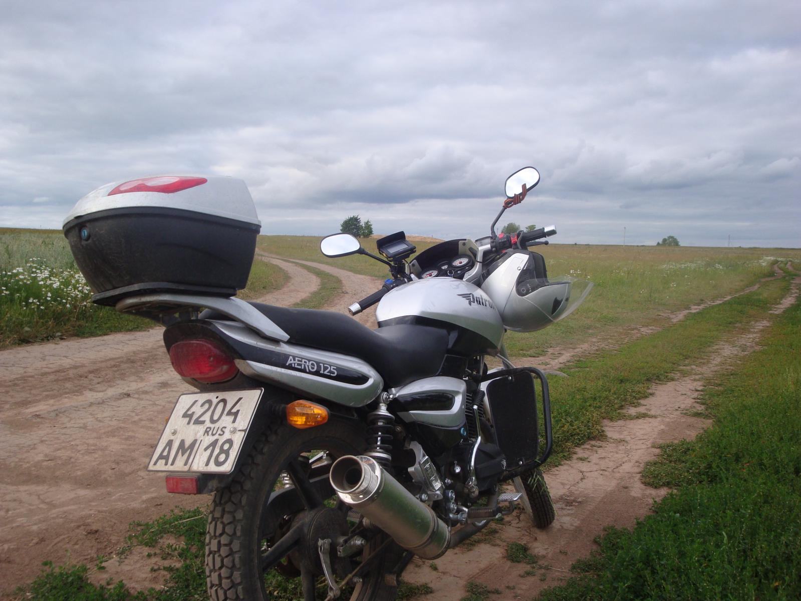

  16. Модели конечно классные, особенно Минск ТRХ300, только далеко за пределами бюджета. Не сказать, что у меня нет таких денег, но пока я не готов оторвать их от семейного кошелька для своего развлечения)) Дорогу разведал, правда с фотоотчётом облом, фотик забыл взять)) Проехал 135 км по всем видам покрытия шоссе, гравийка, просёлок, в паре грязных участков очень помогла малая масса Аэро. Как недостаток отмечу, что подвеска мало приспособлена для езды по пересечёнке особенно не хватает хода задней, но это предсказуемо т.к. целевое назначение мотика несколько другое. Думаю, что масса мотоцикла до 130 кг самая оптимальная для моих покатушек.

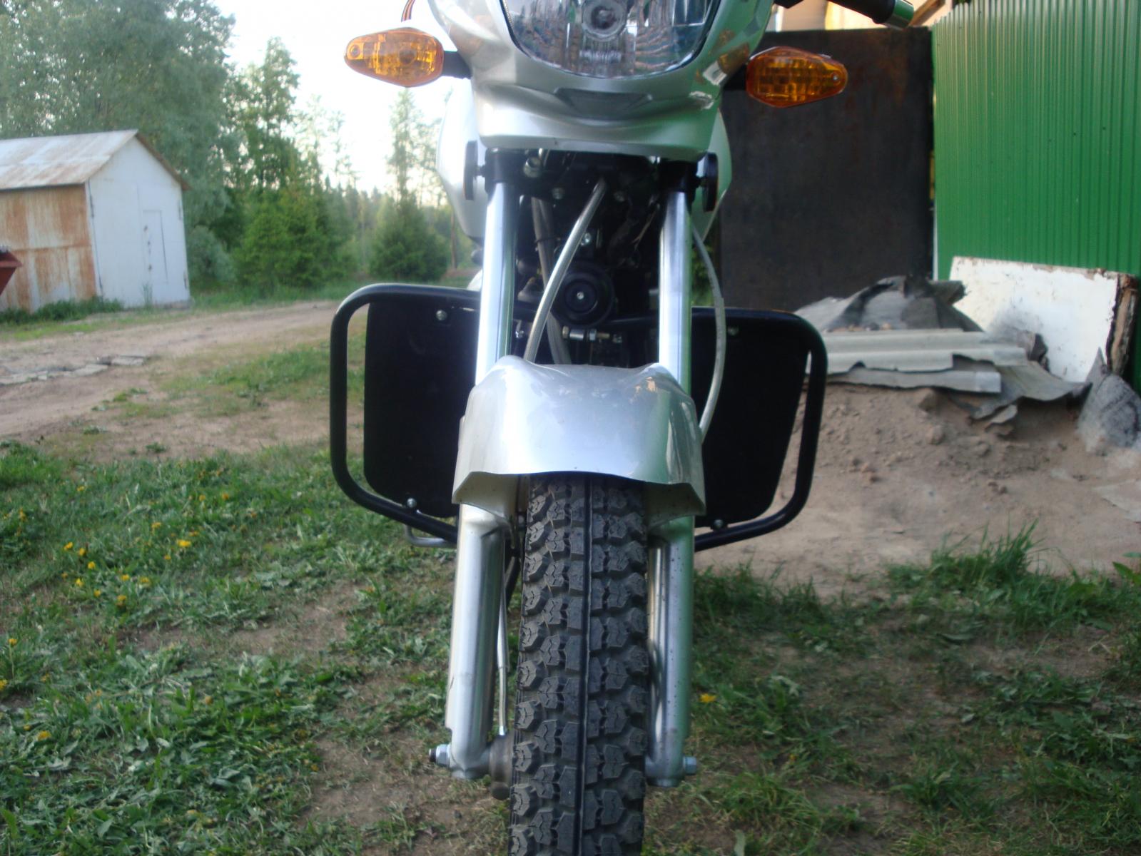

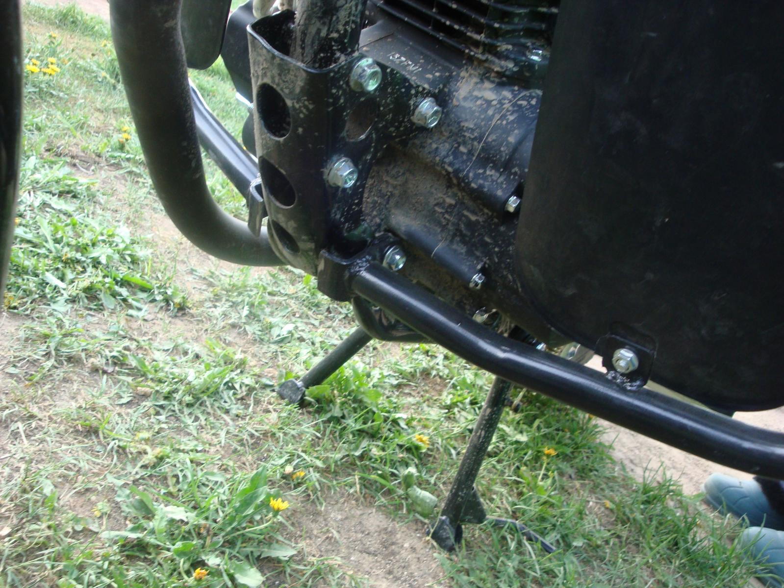

  21. Ну вот и я открыл свой первый мотосезон))) Прикупил недорогой экип шлем Vega, черепаха и перчи Michiru, колени AGV, боты Пробайкер вышло около 12 т.р. Немного доработал свой Патрончег. В частности поменял масло на Мотюль 5100 10W40, поставил кофр, купил дуги в Мотомире от Минска, для установки пришлось распилить нижнее крепление к раме, ну и для пущей важности установил мотонавигатор))) Поставил мотик на учёт и перегнал на дачу вышло где то около 110 км. Сравнить не с чем, но впечатлениями поделюсь. На трассе Аэро делать особо нечего т.к. мотик лёгкий сдувает да и среднюю скорость на обкатке тяжело поддерживать при 5000 об/мин примерно 60 км/ч. Зато по проселку, гравийке и второстепенным дорожкам самое то. По технике: - вибрация конечно есть (т.к. двиг без балансира), но пока терпимо) - обтекатель на кочках гремит, требует доработки - родная лапка переключения передач не удобная т.к. площадка под каблук вынесена далеко и низко, приходиться искать на ощупь, а под переднюю часть рычага носок не входит. Доработал радикально, отпилил заднюю часть рычага, переднюю лапку поднял на пару шлицов вверх. -нейтраль ловиться плоховато надеюсь, что с окончанием обкатки приработается. Планирую на ближайшие выходные небольшой пробег 60-70 км в один конец, вот и навигатор пригодится)))
