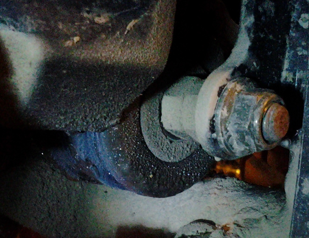

	Вот новый полиуретановый ролик. Невращающийся. Только он походу потихоньку проворачивается, потому как дорожка цепи по кругу, но видно очень потихоньку, так что рукой не крутится. Прошел с ним 3 тыс. км. Пластины цепи прогрызли себе канавки и дальше не углубляются - ролики ездят между бороздами.
