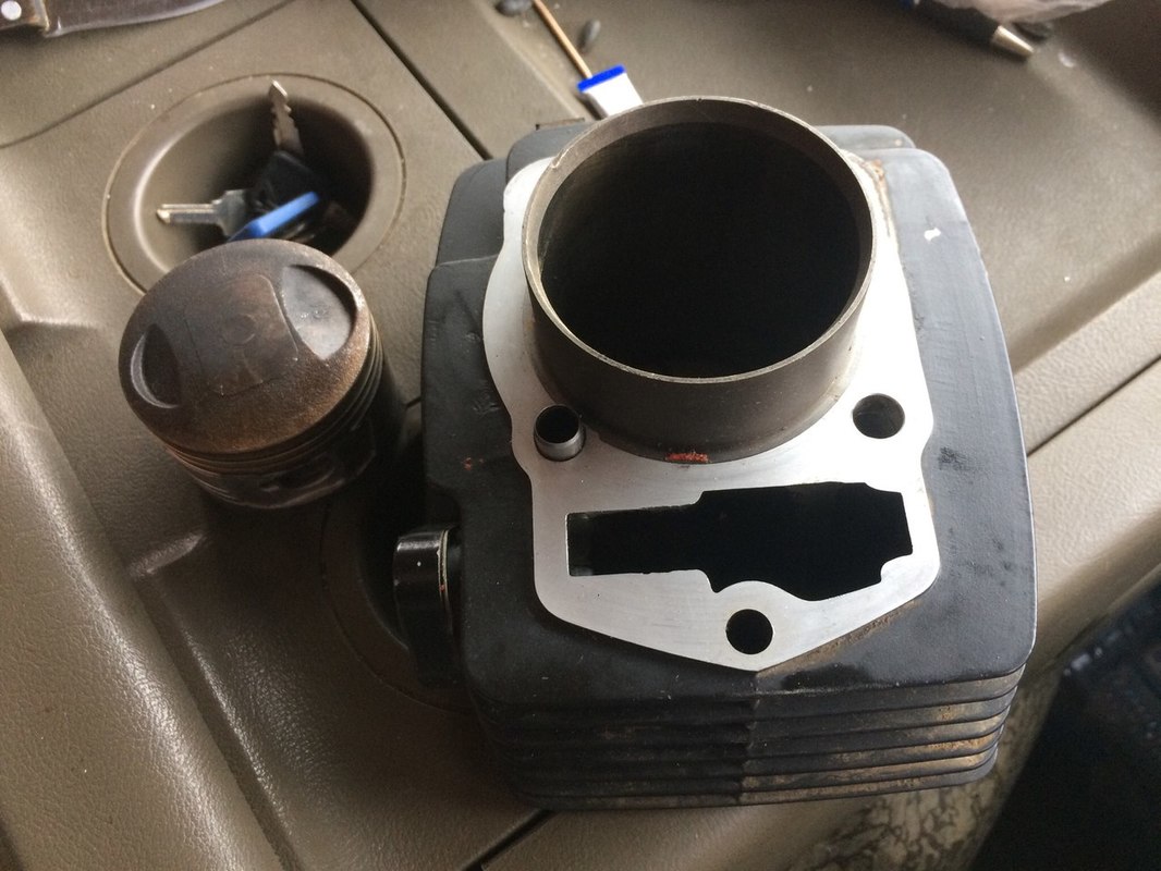

SANYA 200 Опубликовано 20 февраля, 2017 Жалоба Опубликовано 20 февраля, 2017 ребят подскажите где достать поршень на барса,откололся кусок юбки задрало немного цилиндр ,отдал цилиндр на расточку,говорят поршень нужен на 64мм у меня стоял 63мм.В магазинах поршней валом а такого как у меня нет,в магазинах все плоские а стоял у меня с выпуклым верхом ,плоские ниже и палец на 16мм а на моём старом 15мм,ПОДСКАЖИТЕ ГДЕ КУПИТЬ ЗАКАЗАТЬ Цитата

SANYA 200 Опубликовано 20 февраля, 2017 Автор Жалоба Опубликовано 20 февраля, 2017 вот фото ,поршень нужен как на фото Цитата
intellect Опубликовано 20 февраля, 2017 Жалоба Опубликовано 20 февраля, 2017 3 минуты назад, SANYA 200 сказал: в магазине небыло возможности померить ,даже на глаз разница видна да к томуже на моём палец 15 а на плоском поршне 16 от CG 164 палец на 15 , возьми промерь если разница от плоскости повторяю от кромки , а не середины выпухлости буде до 5мм ничего страшного компенсируется большим диаметром мощность Цитата
