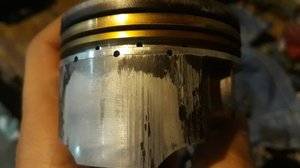

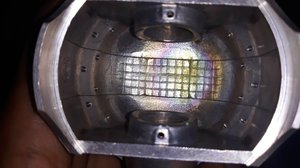

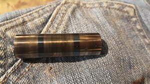

Доброго дня, расскажу с самого начала. Приобрел я себе мотоцикл, Vento на 250 кубов. Проездил я что то около 2,5к км. и мото застучал, с сильной потерей мощности. Вскрытие показало сильные задиры на поршне и цилиндре, на пальце следы перегрева. Было принято решение о замене поршневой. После снова обкатка.
Так я проездил еще 6к км. и движка снова застучала, не сильно и потери мощности не было вообще. Вскрытие показало, что масло в самом цилиндре и даже чуть ли не в карбюраторе. Впускной клапан пропускал. На поршне есть небольшие задиры. На пальце явные следы перегрева.
Тут стоит добавить, замена масла раз что то около 1к-1,5к км. настройка клапанов была в районе 2к км назад. до этого так же все проверялось и при необходимости настраивалось.
Итак, у кого какие соображение по этому? Можно ли запчасти от японца поставить?
20180805_125502.thumb.jpg.e3611fffff946b4befad347a1fc6bf21.jpg20180805_125548.thumb.jpg.9f2915404cd5fce631fe8cbc7b6b0cf9.jpg20180808_202426.thumb.jpg.a174c89a0cfd70abaf64a0e12363ea4d.jpg20180808_202357.thumb.jpg.67f9c734f4384e9726fdf50ae76a669a.jpg20180808_202326.thumb.jpg.67a133a5dc94d9841bf953f819dc451d.jpg20180808_202342.thumb.jpg.da38a004863343c5f6452c225873b66d.jpg
20180808_202334.thumb.jpg.aae2817f6c910a71b2c260e1fd3146e4.jpg20180808_202305.thumb.jpg.cf82ee0c939f189d645a58a12b8dc8d2.jpg

Т.е. после переборки поршневой через 6 т.км. снова задрало? Надо делать замеры маслонасоса по мануалу, и проверить маслоканалы в системе подачи.
Поделиться сообщением
Ссылка на сообщение
Что-то по виду, будто масло много попадало в камеру сгорания.
После переборки мот не дымил? с направляющих сами сняли маслосъёмные колпачки?
Поршень со всех сторон сфотографируй, вроде задиры видны и на самой верхней перемычке. (предположу, что твердые частички нагара попали, но задиры на цилиндре?)
Цилиндр сейчас в каком состоянии? Следы хона видны? Ступенька от верхнего компресионного кольца осталась? На цилиндре точно задиры, не наволок металла поршня?
Какой зазор в замке колец? Есть ли выкрашивание рабочей кромки?
Какое масло заливал, не секрет?

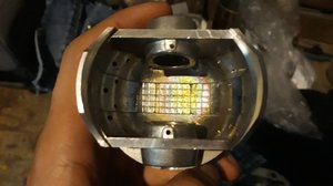

Вот, надеюсь по фото все видно. Но цилиндре чувствуются маленькие задиры. На просвет видны щели между кольцом и стенками цилиндра. Масло простое моторное Лукоил 10W 40. После переборки было все четко. жара масла не было вообще.

5 часов назад, Маркус1234 сказал:
прохваты по трассе около 40 км
На весь газ..;)
Лукоил 10W 40.
На этом масле только тошнить в пенсионерском режиме, судя по поршню тебе это явно чуждо )) так что если хочешь гонять и лей гоночное масло с индексом не менее 60вэ
Цилиндр еще живой, а поршень с кольцами и пальцем под замену ((
Ссылка на сообщение
Прумс, мужики подключайтесь... Чёт я в ступоре.
Но вот что вижу чётко: на поршне изнутри, есть цветопобежалость, от локального перегрева, факт. Это пятно смещено от центра, скорее всего эпицентр под свечёй.
Посмотри, что за свеча, точнее калильное число, возможно отчасти это послужило причиной перегрева и прихвата поршня.
Раз уж такая пьянка пошла, покажи и свечу, может смесь слишком бедная была?
И насос конечно проверить, на подачу масла. И маслоканалы.
Про кольцо компрессионное, по фото видно, что зазор в замке есть(прорезь по другому)), вроде даже большой зазор). А между рабочей кромкой и цилиндром сейчас не поймёшь правильно, ибо наволок металла в десятые доли, и хана.
Я бы проточил под ремонт, с обязательным хоном (если есть в природе ремонтные поршня с кольцами).
Но перед этим измерил цилиндр, нутромером, на эллипсность и тд.
Хоть будешь понимать масштаб бедствия за такой короткий пробег.
Прохваты по трассе, они были на предельных оборотах?
Просто обращал внимание, на китайчиках, при одинаковых объёмах, меньше оребрение цилиндров. Чем к примеру на япошиках.

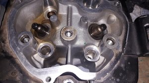

Решил восстанавливать. Голову отмываю Димиксидом, лекарственный препарат. Хорошо нагар смывает. Насчет поршня и цилиндра. То решил старый цилиндр оставить. Подобрать под него поршень, (видел в интернете много роликов, что мол в поршне сверлят дырки, и там типа лучше идет смазка) решил так попробовать. На счет колоть мотор, сомневаюсь. Лапку кикстартера подергал, из под шпильки пошло масло. (маслоканал идет к головке клапанов.)  значит, я так думаю масло насос в норме. Если есть какие предложения или замечания, прошу не стесняйтесь)))

Приветствую.
Голову моешь, правильно. Рассухарь клапана, и осмотри седла, рекомендую профилактически притереть, немного.
