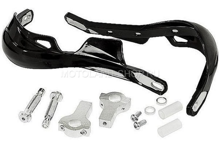

Evgeny A Опубликовано 3 декабря, 2018 Жалоба Опубликовано 3 декабря, 2018 Приветствую участников форума. Кто сталкивался с установкой защиты рычагов на руле? Дело в том , что в торцах руля стоят заглушки с резьбой. Соответственно нет возможности вставить туда крепежный элемент, кто и как решал проблему? Цитата
Prizrak4x4 Опубликовано 3 декабря, 2018 Жалоба Опубликовано 3 декабря, 2018 16 минут назад, Evgeny A сказал: кто и как решал проблему? Закрутил болты в заглушки, в чем проблема то??? Цитата
Evgeny A Опубликовано 3 декабря, 2018 Автор Жалоба Опубликовано 3 декабря, 2018 могу нарезать новую, конечно.. Цитата
Prizrak4x4 Опубликовано 3 декабря, 2018 Жалоба Опубликовано 3 декабря, 2018 1 час назад, Evgeny A сказал: резьба разная Болт другой взять, не? 1 Цитата
ecconaut Опубликовано 3 декабря, 2018 Жалоба Опубликовано 3 декабря, 2018 У 7 часов назад, Evgeny A сказал: в торцах руля стоят заглушки с резьбой. Соответственно нет возможности вставить туда крепежный элемент, кто и как решал проблему? У меня на кавасаки KLE400·такая же петрушка была. В качестве решения проблемы собирался просто руль поменять на кроссо/эндурный люминь. Цитата
Prizrak4x4 Опубликовано 3 декабря, 2018 Жалоба Опубликовано 3 декабря, 2018 3 часа назад, Evgeny A сказал: слабый Тогда рассверлить имеющуюся резьбы в заглушках и нарезать новую, размером побольше. Работы на 15-20 минут с перекурами... Цитата
Evgeny A Опубликовано 3 декабря, 2018 Автор Жалоба Опубликовано 3 декабря, 2018 спасибо всем, нарежу на М8,без перекуров!)) Цитата
