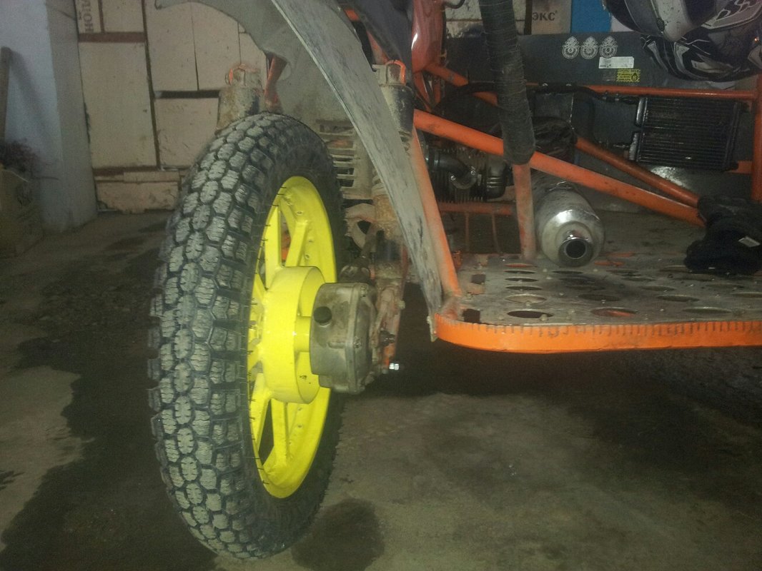

Vitalii1980 Опубликовано 10 декабря, 2018 Жалоба Поделиться Опубликовано 10 декабря, 2018 Вчера гонял. Простая петрошина кроссовая. Как показывает практика- сцепления в лесу достаточно, проблемы из-за неоднородного снега, и из-за невидимых под снегом препятствий. Шипы нужны лишь для твёрдого покрытия, типа льда либо плотно укатаного снега. Но- не панацея. Те кто ездит на машине подтвердят что на шипах машина тоже скользит, только благодаря четырём колёсам это менее заметно. Цитата Ссылка на комментарий Поделиться на другие сайты Поделиться

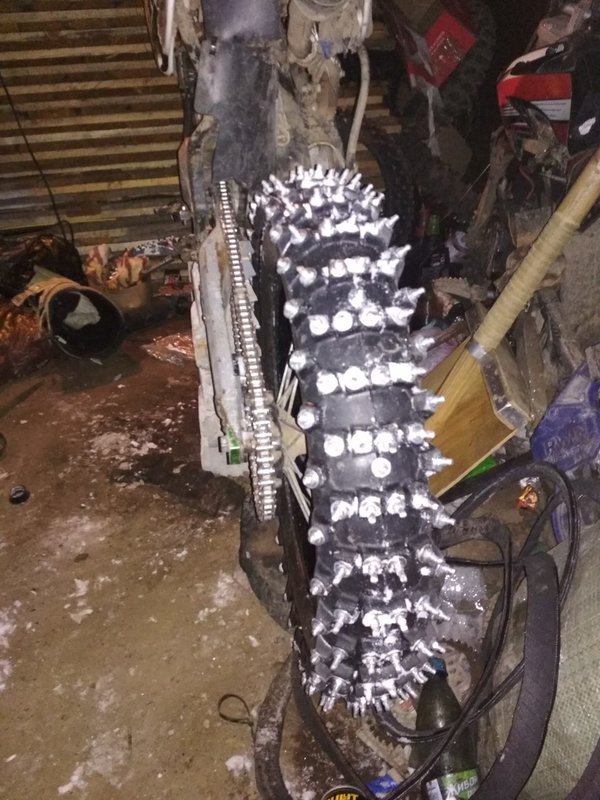

парчаапи Опубликовано 10 декабря, 2018 Жалоба Поделиться Опубликовано 10 декабря, 2018 Была у меня самодельная. Шиповал дюбелями. По льду едет как по асфальту. Сделал, прокатился два круга вокруг деревни и продал. Адская хрень. Вдруг упаду, а он меня переедет этими колёсами. Ну нафиг 2 1 Цитата Ссылка на комментарий Поделиться на другие сайты Поделиться

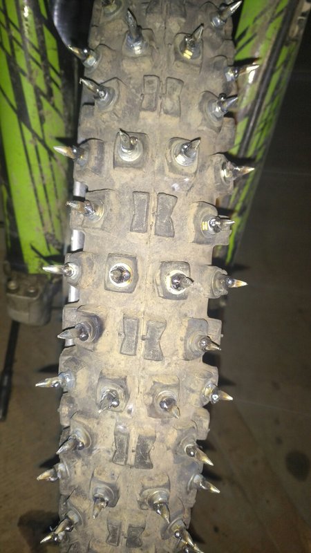

Лёд Опубликовано 10 января, 2019 Жалоба Поделиться Опубликовано 10 января, 2019 (изменено) Брат шипует мебельными болтами, а я дюбелями. Болты стачиваются очень быстро, зато ими проще зашиповать: болт/шайба/гайка, либо: дюбель/шайба/гайка/сварка. На колясыче зимой Петрошина Л-333М (по типу автомобильной липучки), зацеп офигенный по укатанному и по сугробам, на одиночке не пробовал такую. Изменено 10 января, 2019 пользователем Лёд 1 Цитата Ссылка на комментарий Поделиться на другие сайты Поделиться
laver Опубликовано 20 ноября, 2019 Жалоба Поделиться Опубликовано 20 ноября, 2019 https://youtu.be/UAhOnfRK67E Вот я шипанулся кровельными саморезами, пока не испытал, но надежда на зацеп есть 1 Цитата Ссылка на комментарий Поделиться на другие сайты Поделиться
Maikal Опубликовано 20 ноября, 2019 Жалоба Поделиться Опубликовано 20 ноября, 2019 17 часов назад, laver сказал: https://youtu.be/UAhOnfRK67E Вот я шипанулся кровельными саморезами, пока не испытал, но надежда на зацеп есть ну как,тестил? Молодец,интересная и простая идея... мне так по душе,поскольку не гоняю прям так по льду,а для снега самое оно. Цитата Ссылка на комментарий Поделиться на другие сайты Поделиться
laver Опубликовано 21 ноября, 2019 Жалоба Поделиться Опубликовано 21 ноября, 2019 4 часа назад, Maikal сказал: ну как,тестил? Молодец,интересная и простая идея... мне так по душе,поскольку не гоняю прям так по льду,а для снега самое оно. Не, не тестил еше, морозы стоят под тридцатку. На днях пртеплеет, попробую погонзать))) Цитата Ссылка на комментарий Поделиться на другие сайты Поделиться
