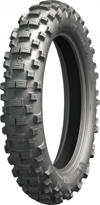

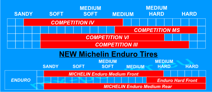

ma3ca Опубликовано 18 января, 2019 Жалоба Поделиться Опубликовано 18 января, 2019 Добрый день. Кто что думает об этих колесах для эндуро покатух? Цитата Ссылка на комментарий Поделиться на другие сайты Поделиться

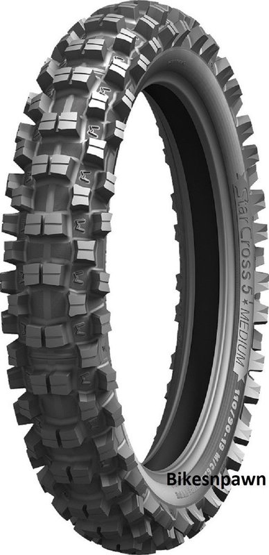

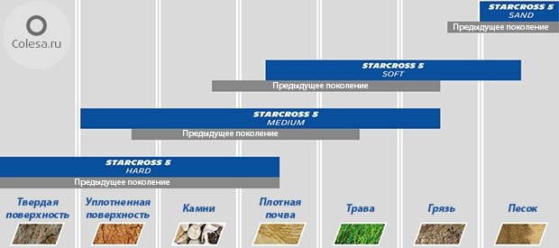

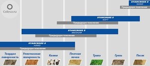

ma3ca Опубликовано 18 января, 2019 Автор Жалоба Поделиться Опубликовано 18 января, 2019 7 минут назад, парчаапи сказал: Думаю в лес за грибами можно будет катнуть За грибами можно и на родной дубовой китайской сгонять. Проблемы начнутся на корнях и палках. Друг на Starcross 5 спокойно проезжает, а у меня постоянно заносит заднее колесо. Цитата Ссылка на комментарий Поделиться на другие сайты Поделиться

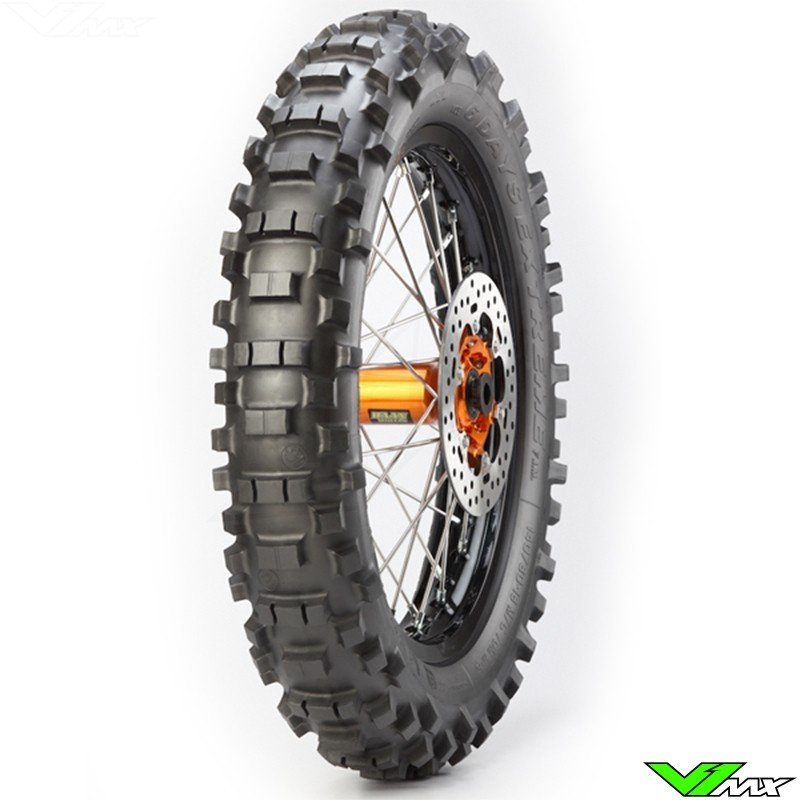

ma3ca Опубликовано 18 января, 2019 Автор Жалоба Поделиться Опубликовано 18 января, 2019 Есть еще одна интересная резина Metzeler MCE Six Days Extreme Цитата Ссылка на комментарий Поделиться на другие сайты Поделиться
ПетровичЪ Опубликовано 18 января, 2019 Жалоба Поделиться Опубликовано 18 января, 2019 (изменено) 5 часов назад, ma3ca сказал: Кто что думает об этих колесах для эндуро покатух? Если как всеядно-повседневки, то только хард(или жёсткие) Грязь, песок и мягкие почвы скорее как бонус в покатушках, а вот асфальт и накат грунтовый, скорее обыденность, а любая мягкая и средняя уж оч быстро теряет на таких покрытиях свои зубы, превращаясь в не рыба , не мясо..(( На гонках да, потому как там заезд ну макс км 50 и нужно выжать все для победы.. А обывателю нужно выжать все от вложенной копейки )) И чем меньше расстояние между шашками, тем они больше будут жить Изменено 18 января, 2019 пользователем ПетровичЪ 1 Цитата Ссылка на комментарий Поделиться на другие сайты Поделиться
