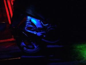

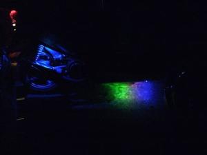

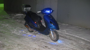

Spicer91 Опубликовано 12 февраля, 2009 Жалоба Поделиться Опубликовано 12 февраля, 2009 Всем привет у меня BM MAXX 125 взял его летом 2008 года с рук за 30000р пробег у него был 400км,на данный момент уже более 5000км За это время я многое в нем изменил а именно: 1-Покрасил весь нижний серебристый пластик в цвет скутора.(Смотрится лучше) 2-Сделал шумуизолюцию всего пластика снутри,и проклеил все швы пластика друг с другом 2х сторонним скотчем.(Перестало все греметь и трещать на ямых едит обсолютно тихо) 3-Поставил Сигнализацию Alligator (Ну для безопасности) Родной небыло как есть на многих китайцах. 4-Поставил неон вперед светит на переднее колесо,на днище,над задним колесом,и в доль всего зада(Для красивого вида ночью) 5-Сделал габоритные лампочки синего цвета в переднию фару,и доработал подсветку спидометра. 6-Затонировал всю заднию фару,и передние поворотники,ещё сделал ресничку на переднию фару. 7-Отклеил все наклейки с него и убрал катафоты по бокам ,сделал новую на задний брызговик надпись Мешлен. 8-Устоновил подсветку в передний и задний бордачек Синего цвета.(Для удобств Ночью) 9-Покрасил глущитель чисто в черный цвет(старый был серый и немного пошла ржавь) 10-Заменил ручки на руле на более мощьные и удобные,ну еще и красивше смотрится. 11-Доработал передний Воздухо заборник покрасив ноздри в Черно Матовый цвет. 12-Переделал задний тормоз ,Педаль убрал поставил обычную Ручку.( С ней мне кажиться удобней хотя уже и привык к педели) 13-Заменил Лампы в передний фаре Поставил 35W/35W Галоген синего цвета(свет стал гораздо ярче и мощьней) 14-Вклеил Сетки в отверстия для обдува двигателя. 15-Устоновил дополнительный стоп сигнал в виде полоски из 17 диодов ярко красного цвета 16-Сделал новую защиту на глушитель из высокотемпературного пластика. 17-Устоновил Прикуривотель.(для удобства что либо подключить) 18-Устоновил Аварийную Сигнализацию(Для безопастности и чтоб мог сказать спасибо другим водилам) 19-Также были установлены 2 дополнительных габоритных огня по бокам. 20-Установлена Дополнительная защита он грязи в переднем клюве. Ну вот вроде и все что было сделано за эти 9 месяцев.Менялись на нем только расходники а именно масло каждые 1000км, и 1 раз воздушный фильтр Все остальное ещё стоит родное и в хорошем состоянии.Скутером Очень доволен Берите не пожалеете НУ ВРОДЕ Я ВСЕ РАССКАЗАЛ ЕСЛИ ЕСТЬ ВОПРОСЫ ОБРОЩАЙТЕЛЬ ВСЕГДА РАД ПОМОЧЬ. Цитата Ссылка на комментарий Поделиться на другие сайты Поделиться

vavan Опубликовано 14 февраля, 2009 Жалоба Поделиться Опубликовано 14 февраля, 2009 Красиво :angry: Можно теперь мне немножко похвастаться. :) Список изменений (на данное время) : 1 заменена ЦПГ с 125 на 150 кубов. 2 заменен вариатор на итальянский полини спедконтрол 3 установлена мотосигнализация 4 установлена акустика ( на фото по 5Ват :) сейчас заменена на по 25Ват) 5 установлено 2 неоновых трубки по 10 см над задним колесом 6 установлена подсветка днища на светодиодах *радужная* 7 заменен родной клаксон на две дудки от волги (малые) Вроде все :) Цитата Ссылка на комментарий Поделиться на другие сайты Поделиться

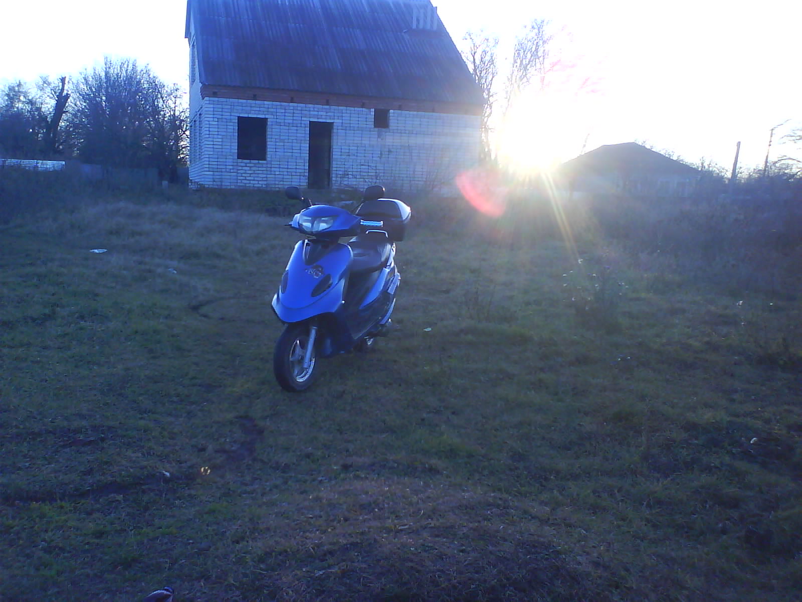

karpik Опубликовано 1 декабря, 2009 Автор Жалоба Поделиться Опубликовано 1 декабря, 2009 вот что я сделал за этот год: 1.перекрасил весь пластик в синий цвет,т к он был царапаный,да и когда полностью синий,смотриться лучше 2.затонировал передние поворотники,т к это пришлось сделать.дело в том,что однажды он упал у меня с подножки и раскололся передний поворотник,я его склеил как мозайку,но швы были видны,и поэтому я их затонировал. 3 перекрасил передние ноздри в черный цвет,так красивее 4.поменял ручки на руле на более удобные 5.установил музыку в скутер,использовал автомагнитолу и 2 колонки,врезанные в передный бардачок.не использовал усилитель,т к он большой и никуда в мопед не поместится,даже в кофр. 6.перекрасил глушитель,и вклеил сетки во все отверстия для обдува двигателя,которые я взял из старого ненужного автомобильного воздуного фильтра. 7.установил поршневую группу 150 см3.заметно прирос разгон скутера.максималка вроде осталась та же. 8.установил новые лампы в фару.галоген 35 ватт.по идее свет должен стать лучше,но у меня что то с питанием случилось,и свет остался прежним.зато когда вытаскиваешь одну лампочку,свет становится белым. 9.заменил родной сигнал на более мощный.помоему с жигулей ну вроде и все.а ещё переделал крепления пластика на более простые и надёжные.т к все зещёлки были сломаны прежним владельцем.сейчас на ямах ездит абсолютно тихо. я проехал на нем уже 16000 км,и менял кроме цпг только мелочи:реле поворотов...и т д скутером я доволен.особых проблем не доставляет. Цитата Ссылка на комментарий Поделиться на другие сайты Поделиться
