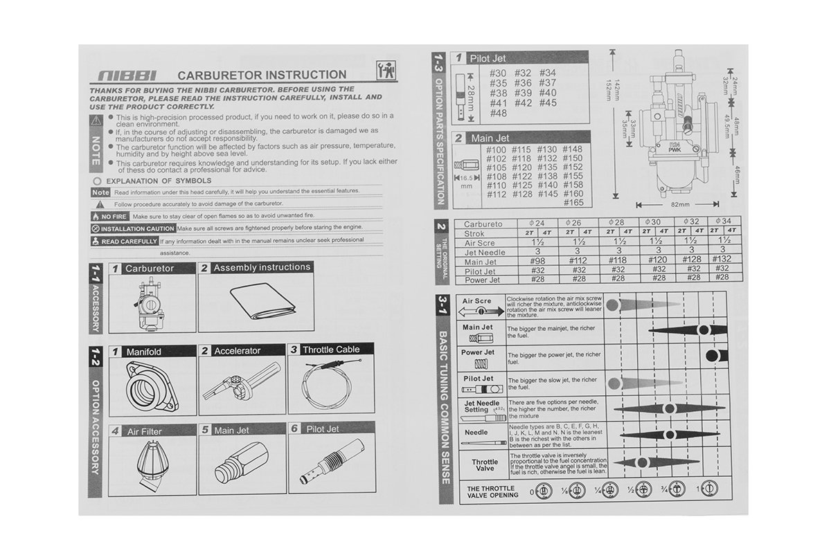

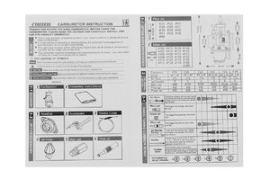

SergeiSV Опубликовано 10 июня, 2020 Автор Жалоба Опубликовано 10 июня, 2020 О, у тебя хоть инструкция есть! Судя по ней, у нас даже не наши жиклёры стоят. Видимо, до конца обкатки.. Цитата
serii04 Опубликовано 10 июня, 2020 Жалоба Опубликовано 10 июня, 2020 1 час назад, SergeiSV сказал: О, у тебя хоть инструкция есть! Судя по ней, у нас даже не наши жиклёры стоят. Видимо, до конца обкатки.. да фиг знает, буду пробовать буду искать, не выйдет так новый карб куплю, у меня пробег то тоже всего 620 км, а с такими карбами для каждого движка свои настройки нужны , я уже весь инет перелопатил, заказал новый ремкомплект с китая, ждать правда месяц, посмотрим какие там жиклеры и игла придут Цитата
SergeiSV Опубликовано 10 июня, 2020 Автор Жалоба Опубликовано 10 июня, 2020 2 часа назад, serii04 сказал: заказал новый ремкомплект с китая, В похожей теме есть тоже тот кто заказал, только у него уже пришли жиклёры. Думаю, тут нет смысла дергаться с новым карбом -проще этот дожать, купив гтж и распылители и поиграв с их заменой. Можно приобрести простейший диагност на базе лямбда зонда в выхлопуху, чтобы не ждать нагара на свечах. Цитата

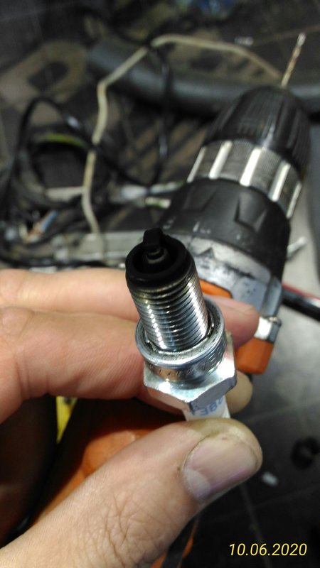

serii04 Опубликовано 10 июня, 2020 Жалоба Опубликовано 10 июня, 2020 3 минуты назад, мот сказал: купи от русских карбов, или в магазе сравни что там с размерами. больше-не меньше, можно и в патроне дрели наждачкой диаметр уменьшить. можно выточить. вариантов тьма попробую!!! ВО КАКАЯ СВЕЧА Цитата
serii04 Опубликовано 10 июня, 2020 Жалоба Опубликовано 10 июня, 2020 Только что, мот сказал: пздц. ДА,ЧТО ТОКА НЕ ДЕЛАЛ, НУ ВОТ НАДО ЕЩЕ ПОПЛАВКОВУЮ КАМЕРУ ПРОВЕРИТЬ НА УРОВЕНЬ Цитата
