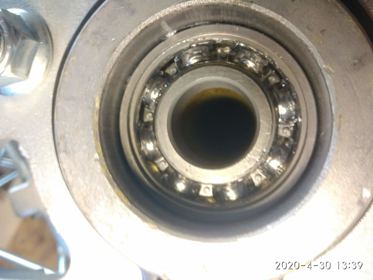

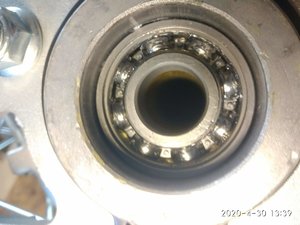

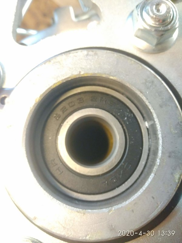

SergeiSV Опубликовано 1 мая, 2020 Автор Жалоба Опубликовано 1 мая, 2020 Для купивших это чудо - разборка и смазка обязательны вплоть до колесных подшипников. В них смазки тоже нет, каждый вскрывать и набивать! 1 Цитата

Борис RC Опубликовано 12 мая, 2020 Жалоба Опубликовано 12 мая, 2020 Да, тоже предстоит переразбирать за магазином для смазки и протяжки, хотя уверяют, что собрали отлично и все промазали (смазка видна на самом деле, точно не заводская). Цитата
Борис RC Опубликовано 12 мая, 2020 Жалоба Опубликовано 12 мая, 2020 В 01.05.2020 в 15:11, SergeiSV сказал: Для купивших это чудо - разборка и смазка обязательны вплоть до колесных подшипников. В них смазки тоже нет, каждый вскрывать и набивать! А что нибудь с креплением задней звезды будете предпринимать? Цитата
SergeiSV Опубликовано 12 мая, 2020 Автор Жалоба Опубликовано 12 мая, 2020 22 минуты назад, Борис RC сказал: А что нибудь с креплением задней звезды будете предпринимать? Новые шпильки с твердостью поближе к 12)) Как только магазины откроются.. Цитата
SergeiSV Опубликовано 12 мая, 2020 Автор Жалоба Опубликовано 12 мая, 2020 27 минут назад, Борис RC сказал: смазка видна на самом деле эт в каком месте она видна? Прогрессия, вилка, ступица - все приходит уже собранное - там с завода сухо. Цитата
Борис RC Опубликовано 13 мая, 2020 Жалоба Опубликовано 13 мая, 2020 18 часов назад, SergeiSV сказал: эт в каком месте она видна? Прогрессия, вилка, ступица - все приходит уже собранное - там с завода сухо. Еще не разбирал, что бы точно сказать. Видна снаружи. И по заверению магазина - собрали хорошо с набивкой смазки. Забирали 2 мота с другом разом. По его моту предупредили, что не смазан, т.к. не успели, а мой подготовлен. Цитата
Борис RC Опубликовано 13 мая, 2020 Жалоба Опубликовано 13 мая, 2020 18 часов назад, SergeiSV сказал: Новые шпильки с твердостью поближе к 12)) Как только магазины откроются.. Понятно, спасибо! Если купите, дайте знать в каких магазинах подобрали и как выглядят. Цитата
SergeiSV Опубликовано 13 мая, 2020 Автор Жалоба Опубликовано 13 мая, 2020 6 минут назад, Борис RC сказал: собрали хорошо с набивкой смазки Ну чего, хороший магазин, если все смазали. Цитата
