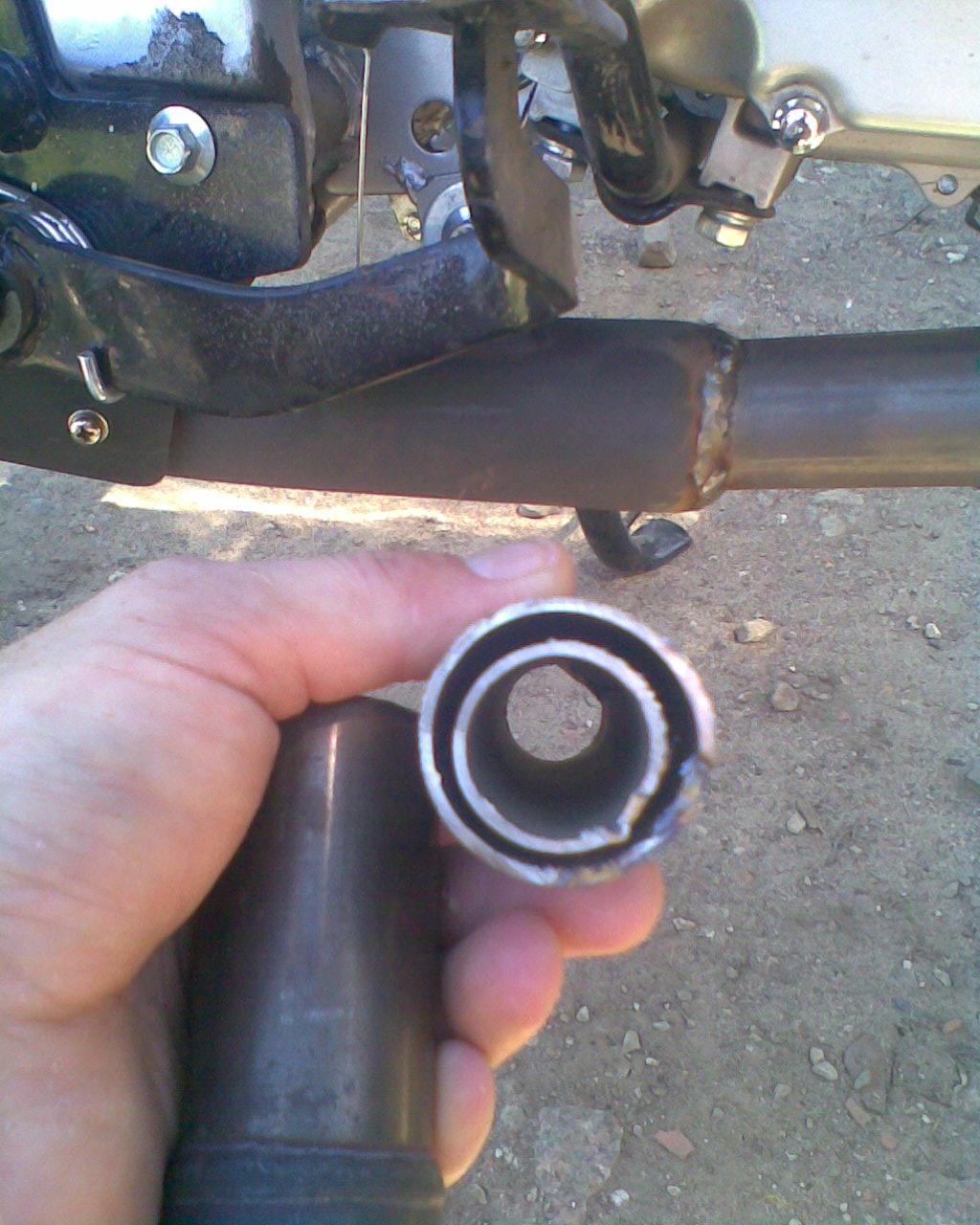

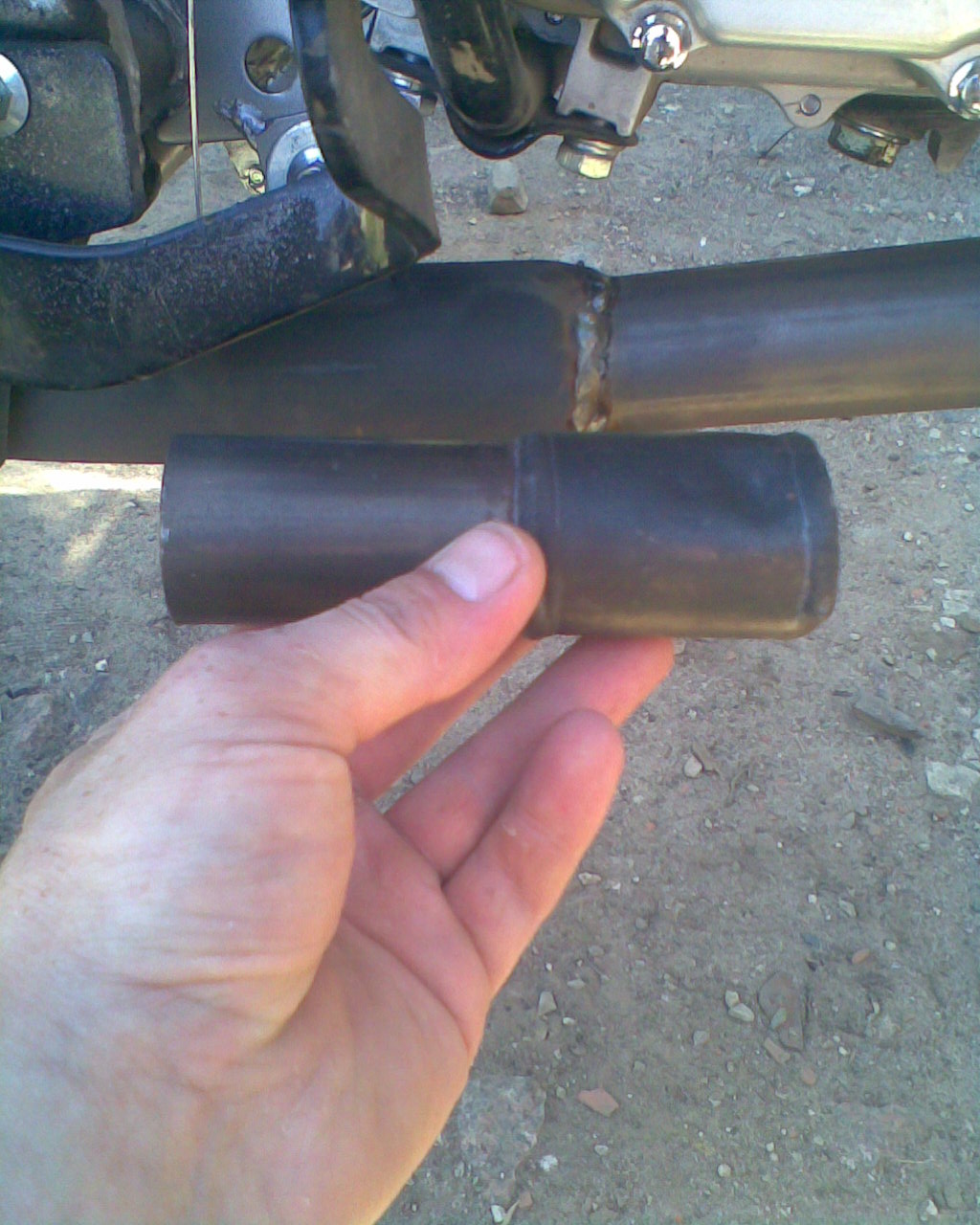

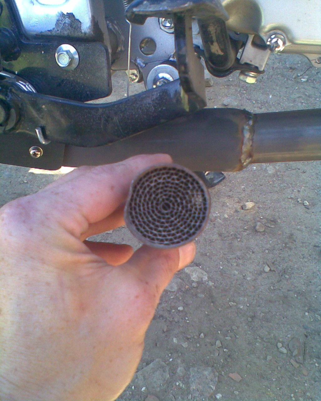

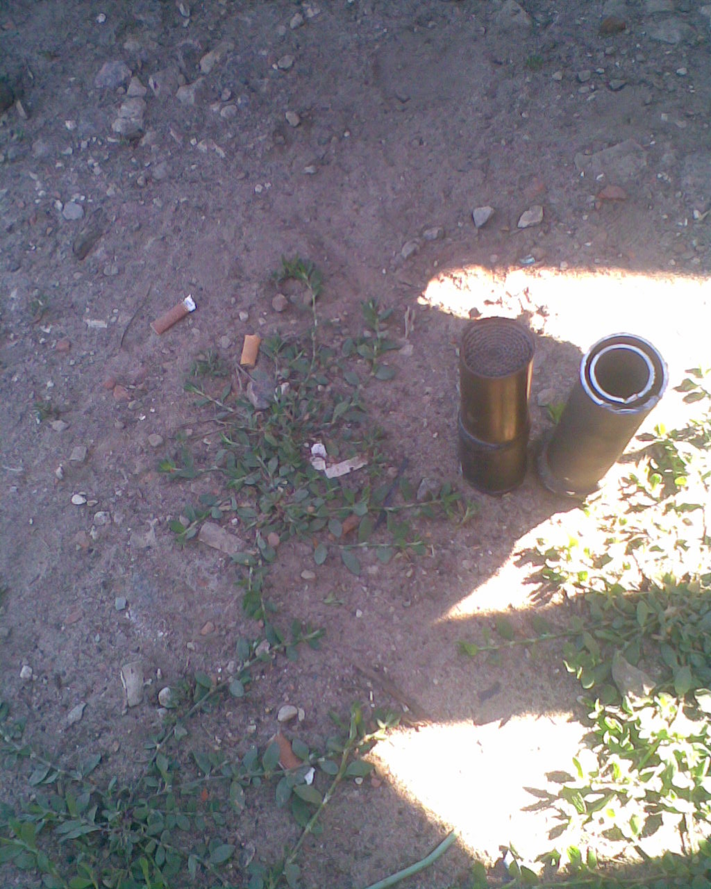

Donis Опубликовано 13 июля, 2010 Жалоба Опубликовано 13 июля, 2010 Вчера была, проведена процедура раздушения. Как оказалось в колене глушителя, по всей длине проходила тонкая трубка, 22мм. колено было порезано трубка извлечена, попутно был удолен катализатор. Все сварено и установлено на место. Карбюратор отрегулирован. Был приятно удивлен. Мот облегчено вздохнул и поехал да еще как поехал. Я даже не ожидал такой прыти от этого дырчика. Динамика резко возросла максималка 115км. Операция прошла успешно я доволен. :rolleyes: Цитата
Mann Опубликовано 13 июля, 2010 Жалоба Опубликовано 13 июля, 2010 Удивительно, что в китайце установлен катализатор. В каком месте он стоял, керамический? Цитата
Donis Опубликовано 13 июля, 2010 Жалоба Опубликовано 13 июля, 2010 Керамический, стоит в низу, в начале расширении трубы. Цитата
Donis Опубликовано 13 июля, 2010 Жалоба Опубликовано 13 июля, 2010 Завтра заскочу к мужикам в кузню. Если не выкинули сфоткаю. Цитата
AndyFree Опубликовано 14 июля, 2010 Жалоба Опубликовано 14 июля, 2010 В Классике каталик тоже стоит, так по крайне мере написанно было в инструкции. Цитата
Mann Опубликовано 14 июля, 2010 Жалоба Опубликовано 14 июля, 2010 В Классике каталик тоже стоит, так по крайне мере написанно было в инструкции. Честно говоря не припомню такого в инструкции. Поиском порыл по ней сейчас - не нашел. Donis, получается, если один раз брюхом насадиться, то от катализатора будет крошево, так он неудачно расположен (был). Интересовался потому, что в моем япошке он тоже стоит, но я не знаю, в каком месте. Теперь примерно предполагаю, где их ставят. Я сперва думал, что их в банку засовывают. Цитата
Donis Опубликовано 14 июля, 2010 Жалоба Опубликовано 14 июля, 2010 Вот фото католизатора, и трубы. Цитата
