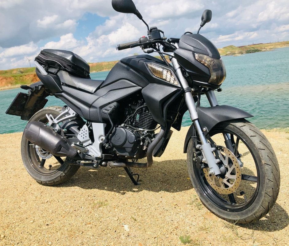

приветствую. Вас коллеги по данному байку.
Стал обладателем данного мотоцикла, за цените как по красил в раптор.
Буду делится советами и читать ваши советы.
UgQjMheGN1S9qpeonh6Cy2YMz7inbc6lo1I_sb50aRjbFwN40CzsG-nC0VqRNwaCSL2kGeLDAwRWNwc5hxhLdfX7.jpg
резина стокавая гавно полное, не знаю как предыдущей хозяин на ней 13к отьездил. А так байк понравился вид-цена-качество класс.

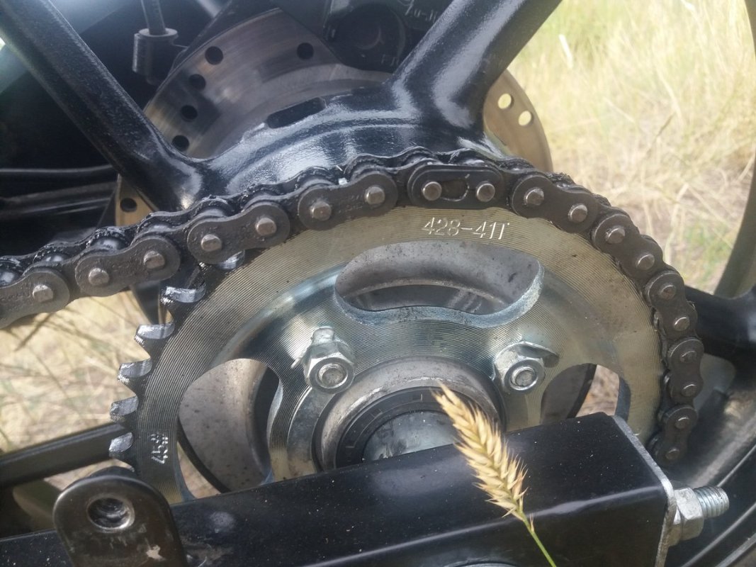

Я извиняюсь был не прав. Ведомую звезду поменял, поставил на 41 зуб. Мотоцикл значительно стал бодрее, на 6000 оборотов едет 93. Получаются + 10 км.ч. Ведущая стоит - 16. Пришлось укоротить цепь на несколько звеньев. Звезда стала идеально и она лучше по качеству стоковой. Та была кривой, цепь при вращении меняла натяжение в зависимости от положения колеса.  Есть звезда на 38 новая от того же производителя. Могу отдать кому надо. Брал себе для експеримента, но понял, что не потянет с моим весом. Даже не стал пытытся.

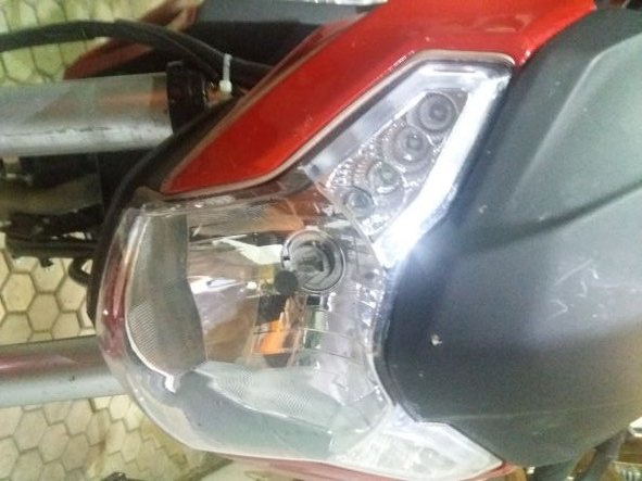

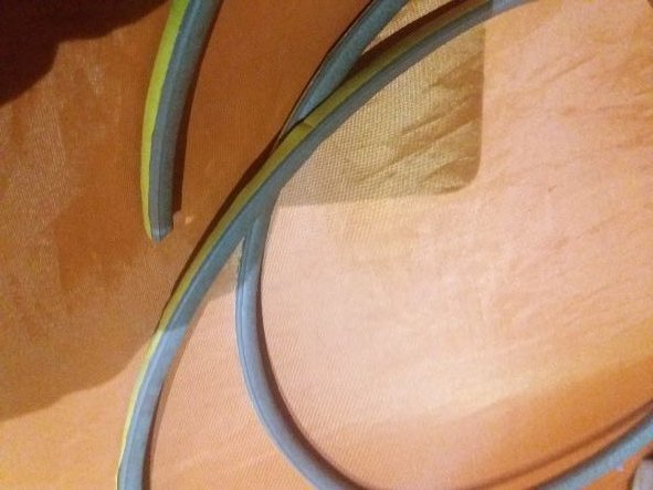

Также разобрал блок фары стыки проклеил уплотнительной лентой от дверей и автомобильным противоскрипными прокладками. Езда стала намного комфортней. Исчезли высокочастотные звуки и дребезжание.

В 08.07.2022 в 14:38, Vlad 20 сказал:
А где вы такие звёзды заказываете? Ссылочкой можете поделиться?
У нашего мота задняя звезда в форме "тарелки", в интернете только плоские нашёл
