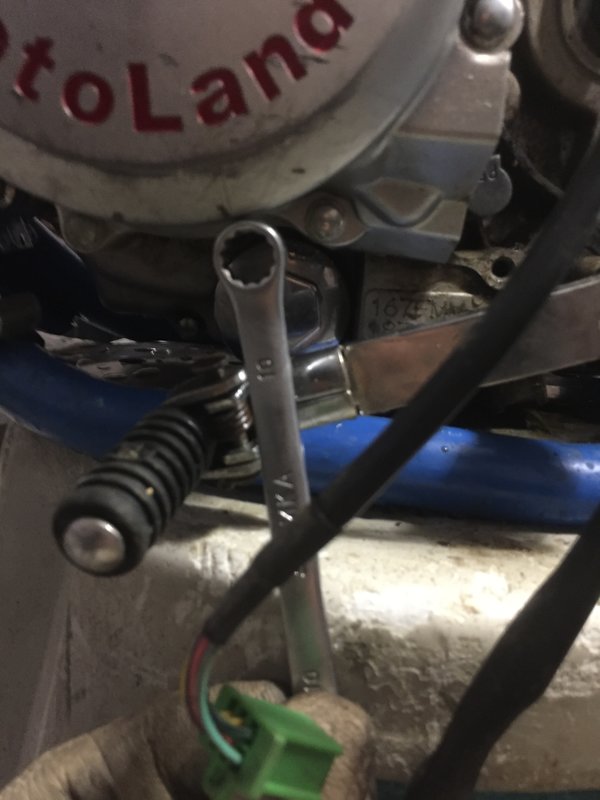

up2you Опубликовано 12 января, 2021 Автор Жалоба Опубликовано 12 января, 2021 спецом нашел фотку маркировки... Цитата
up2you Опубликовано 12 января, 2021 Автор Жалоба Опубликовано 12 января, 2021 к сожалению более детальной фотки движка не нашлось в заначках. на движке маркировка 167FMM, это факт. ну вот например внешние ссылки - 167FMM https://jazzmoto.ru/shop/tehnika/mototsikly/mototsikl_krossovyy_motoland_crf_250.html Цитата

ecconaut Опубликовано 13 января, 2021 Жалоба Опубликовано 13 января, 2021 13 часов назад, up2you сказал: спецом нашел фотку маркировки... На эту маркировку в последнее время можно не смотреть вообще. Слишком часто там стали фуфло писать. Причём это в основном касается наших российских брендов типа рейсера, мотоленда и т.п. Заказывают у китайцев моторы с заведомо фальшивыми маркировками на них. Скорее всего с теми маркировками, которые уже сертифицированы, для упрощения и/или удешевления ввоза. Цитата
