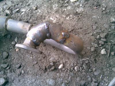

poW_Wer Опубликовано 18 июня, 2007 Автор Жалоба Опубликовано 18 июня, 2007 переварил трубу у мастера получился в конце концов прикольный звук!!!и характерное циканье (как на прямоточке)дури лишней не дало но зато не надо теперь покупать тюн-выхлоп(хотя хотелось да и красиво собсна) Старый изгиб был спилен балгаркой ,на его место встал кусок трубы больше диаметром так что фланец и сама труба как бы наделись на изгиб.В ЖОПЕ трубы было высверлено отверстие диаметром 2 сантиметра и приварен кусок трубы.Получился характерный басовитый звук!!!очень приятно звучит и меня радует,набор оборотов стал еще быстрее но максималка не выросла,на выходных займусь разверткой главного жиклера...с пивом и едой..=)))потом отпишусь З Ы седня первая поломка произошла=) навернулась свеча.Тупо заглох потом не мог завестись,сначало начал косить на систему питания,потому что на свече была искра,но как оказалось недостаточная!Маркировки свечей не подскажете добрые форумчанены. Прошу прощения за очепятки(если такие имется)Под пивом..=))) Цитата

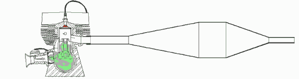

STR Опубликовано 18 июня, 2007 Жалоба Опубликовано 18 июня, 2007 тюн выхлоп нужен в любом случае. это ты немного раздушил двигатель, облегчив выход смеси, кстати немного увеличив таким образом расход. Саксофон же ставится для того чтобы уменьшить потери свежей смеси из камеры сгорания в момент выпуска и засасывания новой смеси через каналы продувки (а в какой то момент онипроисходят одновременно) Более расширенный ответ писать? Цитата
poW_Wer Опубликовано 19 июня, 2007 Автор Жалоба Опубликовано 19 июня, 2007 Саксофон же ставится для того чтобы уменьшить потери свежей смеси из камеры сгорания в момент выпуска и засасывания новой смеси через каналы продувки принцип работы тюн-трубы я знаю,нашел статью на скутерцентре http://www.scooter-center.ru/article__i11/ подробнее но сейчас мне боьше нравится как двиг работает и звучит,ближе к зиме куплю все для тюна и зимой буду заниматься,долгими холодными Мурманскими вечерами.=) Цитата
