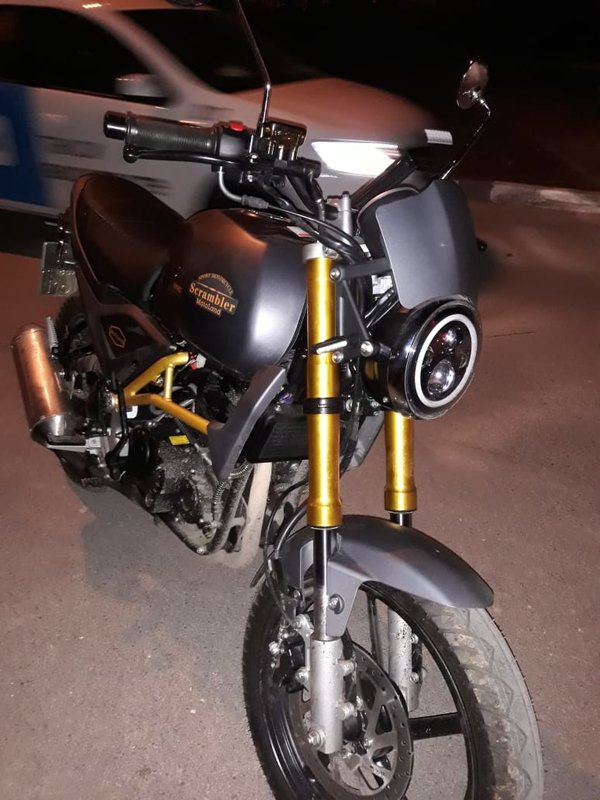

Dr.Pain Опубликовано 26 июня, 2021 Жалоба Опубликовано 26 июня, 2021 (изменено) В 09.04.2021 в 11:43, buntoff сказал: Есть владельцы данной техники? что можете сказать о нем? какие минусы? стоило ли брать такой мот? На что обратить внимание? как сама марка мотоленд зарекомендована в РФ? я владелец. коняка годная, 130 км/ч максималка, 1 горшок, 250 куб.см. для города-пригорода идеален Изменено 26 июня, 2021 пользователем Dr.Pain Цитата
