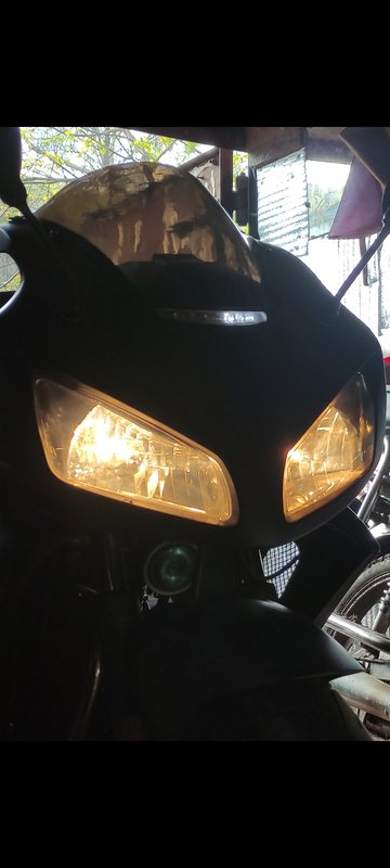

PATRON 250 Опубликовано 4 мая, 2021 Автор Жалоба Опубликовано 4 мая, 2021 2 минуты назад, ПетровичЪ сказал: На дороге ты никому не нужен, главное лишь бы горело, а для ТО можно и родные в фару вернуть для проверки. Я бы вообще что то гибкое дхо всунул в фару, что бы средь белого для лампы не жечь Так там и стоит что то подобие у меня в габарите. Не могу сюда фотку скинуть. Больше двух мб нельзя Цитата

PATRON 250 Опубликовано 4 мая, 2021 Автор Жалоба Опубликовано 4 мая, 2021 1 минуту назад, ПетровичЪ сказал: Картинку на сторонний файлообменник сюда ссылку Скинул скрин. Как раз видно жопошные лампочки. Цитата
ПетровичЪ Опубликовано 4 мая, 2021 Жалоба Опубликовано 4 мая, 2021 Это в верху что ли? что то оно еле светится, а должно гореть ярче чем твои фары, тогда можно их и не включать.. Но реснички гибкие по верхней кромке фары прям сами просятся Цитата
PATRON 250 Опубликовано 4 мая, 2021 Автор Жалоба Опубликовано 4 мая, 2021 1 минуту назад, ПетровичЪ сказал: Это в верху что ли? что то оно еле светится, а должно гореть ярче чем твои фары, тогда можно их и не включать.. Но реснички гибкие по верхней кромке фары прям сами просятся Меня прав за них не лишат? Просто 12.5 подходит Цитата
