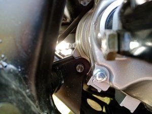

Инна Опубликовано 6 июля, 2021 Жалоба Опубликовано 6 июля, 2021 Помогите мне нужна гайка на мотоцикл Motoland DAKAR LT незнаю как подобрать размер! Цитата
Serega_80 Опубликовано 6 июля, 2021 Жалоба Опубликовано 6 июля, 2021 Это на креплении(шпильке) двигателя к раме? Цитата
Serega_80 Опубликовано 6 июля, 2021 Жалоба Опубликовано 6 июля, 2021 Если да, то по моему, М10*0,75. От передней оси мопеда Дельта/Альфа, должно подойти. Цитата
Инна Опубликовано 6 июля, 2021 Автор Жалоба Опубликовано 6 июля, 2021 Нам сказали в магазине где пакупали мотоцикл, что ф 10 1.25 купили завтра попробуем если нет то тогда папробуем так как вы сказали а там будут видно. Цитата
Serega_80 Опубликовано 6 июля, 2021 Жалоба Опубликовано 6 июля, 2021 10 минут назад, Инна сказал: Нам сказали в магазине где пакупали мотоцикл, что ф 10 1.25 купили завтра попробуем если нет то тогда папробуем так как вы сказали а там будут видно. Все правильно сказали, это я косячу, по нашему мелкая считается М10*1,5, а по китайскому М10*1,25,(она реально мельче) (я сейчас лерку поглядел, специально покупал под "Китай"). Цитата
Робинзон Опубликовано 7 июля, 2021 Жалоба Опубликовано 7 июля, 2021 11 часов назад, Serega_80 сказал: по нашему мелкая считается М10*1,5, Это не мелкая, а самая обычная, стандартная и наиболее распространённая 3 Цитата
Инна Опубликовано 7 июля, 2021 Автор Жалоба Опубликовано 7 июля, 2021 Итог 10 -1,25 идеально пошла! Всем спасибо что быстро откликнулись! 1 Цитата
