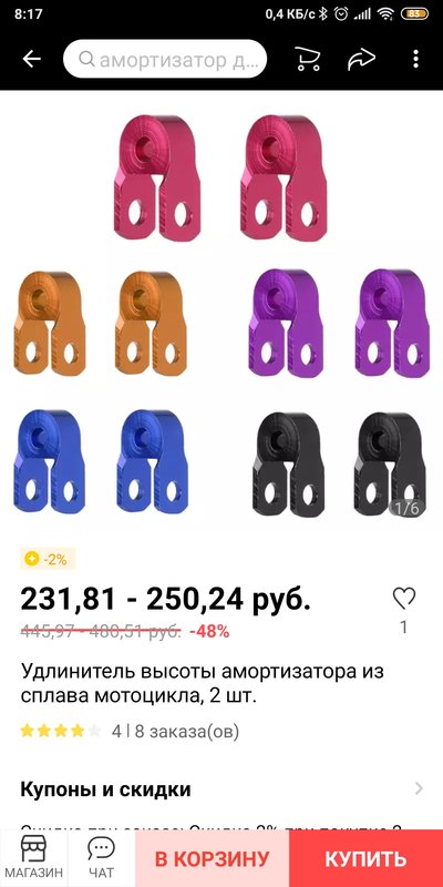

Вот такие у меня стоят.
Поделиться сообщением
Ссылка на сообщение
Я такие ставил, когда в продаже не было аммортов нужной мне длинны
