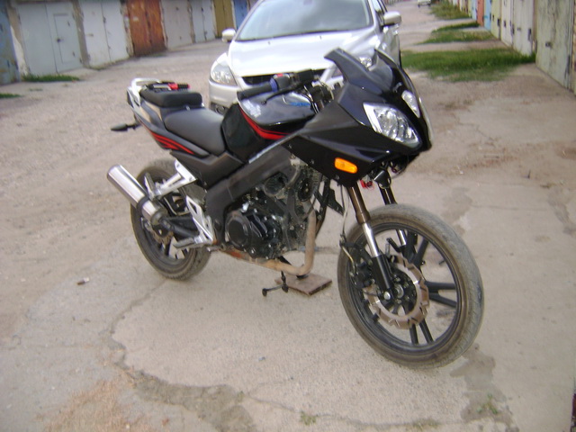

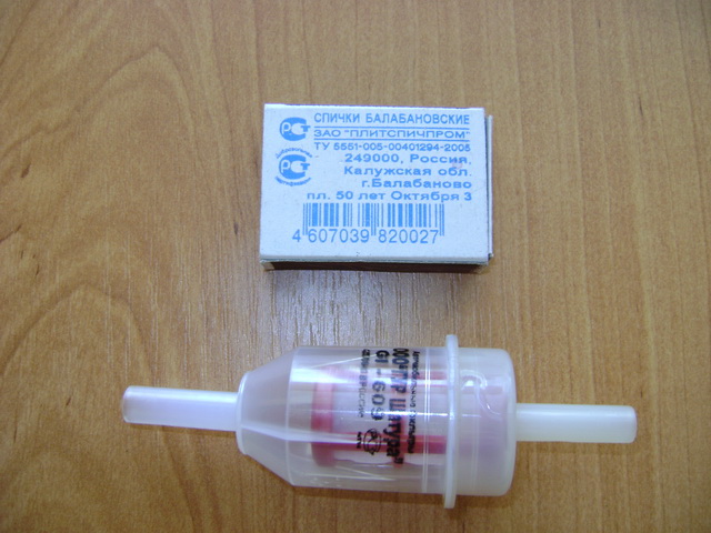

Klen_34rus Опубликовано 18 августа, 2011 Жалоба Опубликовано 18 августа, 2011 ВОт и фотки. На этих фотографиях мот с новыми поворотниками, видно подложку под баком, новый топливный шланг, и собственно сам фильтр. Так же фотки потерь. Цитата
