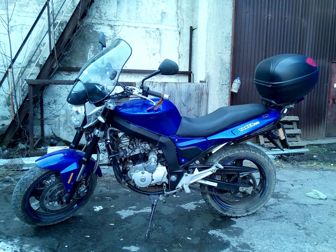

марат69 Опубликовано 19 апреля, 2016 Жалоба Опубликовано 19 апреля, 2016 отлично, серьезно норм Цитата
pavevorobev Опубликовано 19 апреля, 2016 Жалоба Опубликовано 19 апреля, 2016 Видел такие в продаже,недорого. Решил стоковую оставить. Цитата
pavevorobev Опубликовано 19 апреля, 2016 Жалоба Опубликовано 19 апреля, 2016 неее, эт лучше :)А что за стекло у тебя ? Что-по чём? Цитата
марат69 Опубликовано 19 апреля, 2016 Жалоба Опубликовано 19 апреля, 2016 эт гиви, пластична пипес, брал б\у с кофром у нас по объяве за 3000 Цитата
pavevorobev Опубликовано 23 апреля, 2016 Жалоба Опубликовано 23 апреля, 2016 эт гиви, пластична пипес, брал б\у с кофром у нас по объяве за 3000 В продаже видел недорогие стекла для снегоходов. Совсем недорогие и пластичные. Не знаю, может из них попробывать выпилить... Не подскажешь высоту и ширину своего, не бьёт ли в шлем ветер? Цитата
марат69 Опубликовано 23 апреля, 2016 Жалоба Опубликовано 23 апреля, 2016 позже отпишу размер, а по ветру вроде не так сильно, честно не уделил вниманием Цитата
марат69 Опубликовано 26 апреля, 2016 Жалоба Опубликовано 26 апреля, 2016 Ветровик, высота 385(над фарой и до верха),ширина верха 250,ширина середины 400 Цитата
