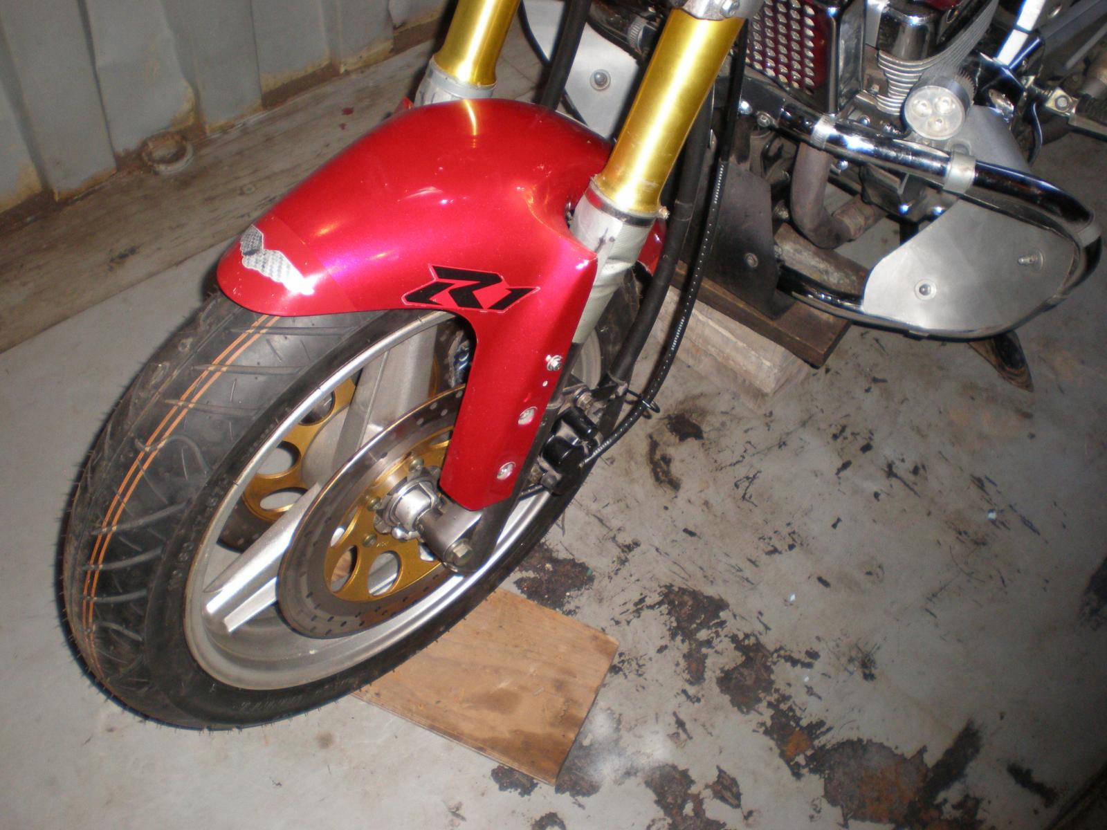

Неделю назад навернулся на крутом повороте на эстакаде...передняя резина заскользила... Резина старая и решил поменять...оказалось подклинивала нажимная колодка...стёрлась в бок...а опорная колодка сносилась до железа... поглядывайте на колодки... Резину ставлю от Хонд и Нидзей 250-300...

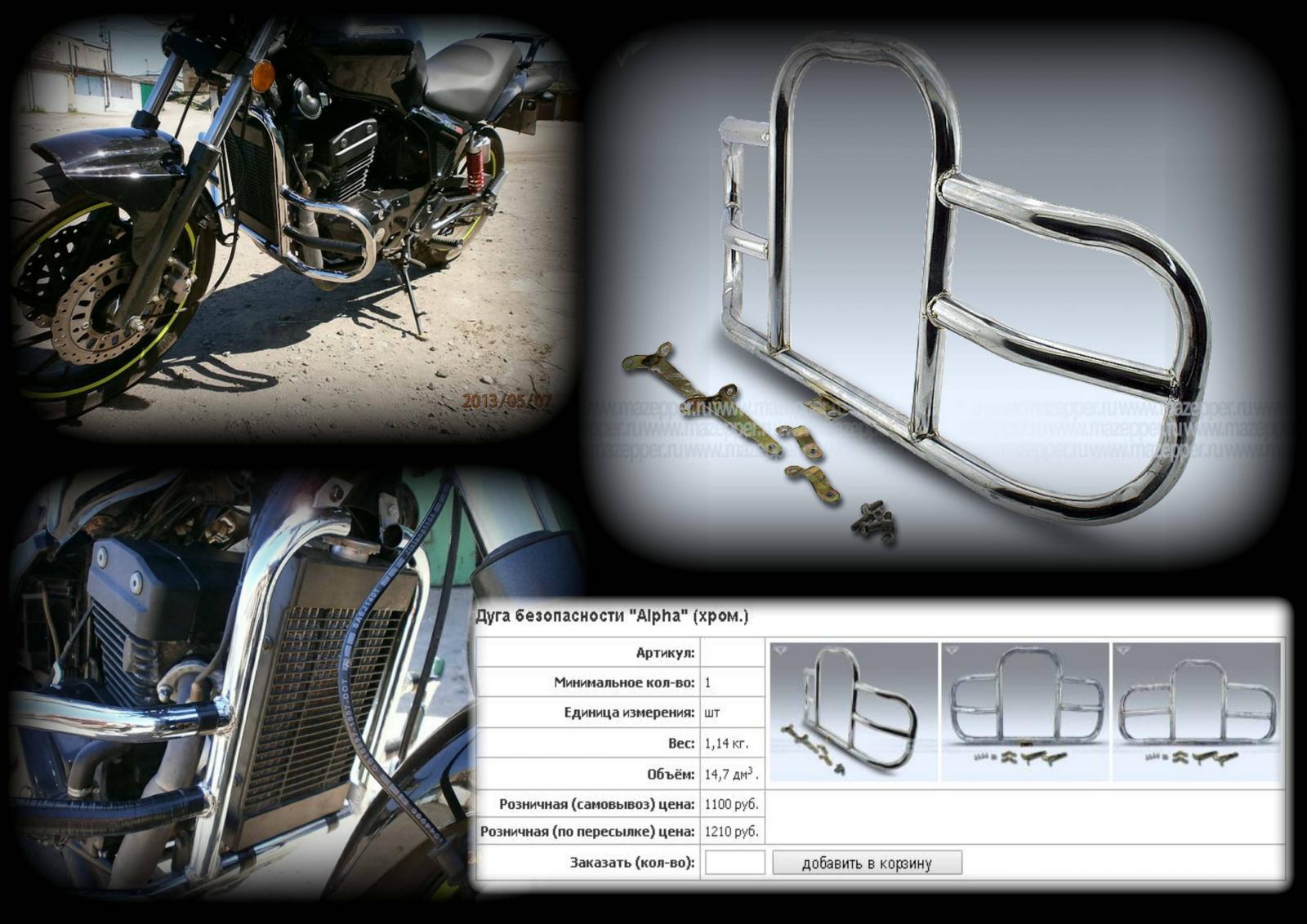

post-9852-0-01964700-1465975178_thumb.jpgДуги очень крепкие не нужны... может и раму повести от удара или картер движка лопнет. Ижевские нормально отрабатывают. и даже от Альфы хорошо и подходят и держат...
