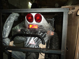

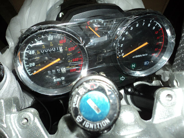

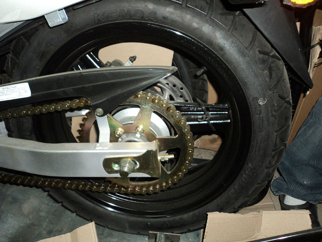

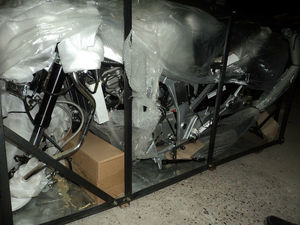

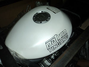

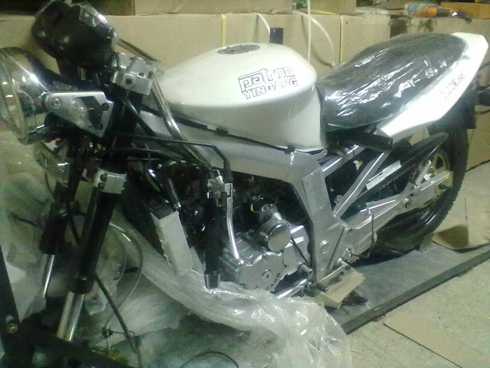

IN-YN Опубликовано 19 октября, 2011 Жалоба Поделиться Опубликовано 19 октября, 2011 Привет всем! вчера привезли мне Takera. Уже поздно вечером. сняли картонки, ободрали целлофан и оставили в таком виде. Сегодня буду собирать! 1 Цитата Ссылка на комментарий Поделиться на другие сайты Поделиться
Haba_Haba Опубликовано 19 октября, 2011 Жалоба Поделиться Опубликовано 19 октября, 2011 Привет всем! вчера привезли мне Takera. Уже поздно вечером. сняли картонки, ободрали целлофан и оставили в таком виде. Сегодня буду собирать! Поздравляю! Фотки залей потом!) Цитата Ссылка на комментарий Поделиться на другие сайты Поделиться
JOISTIK Опубликовано 20 октября, 2011 Жалоба Поделиться Опубликовано 20 октября, 2011 Поздравляю очень сильна!!! :D Фотки давай!!! :D Цитата Ссылка на комментарий Поделиться на другие сайты Поделиться

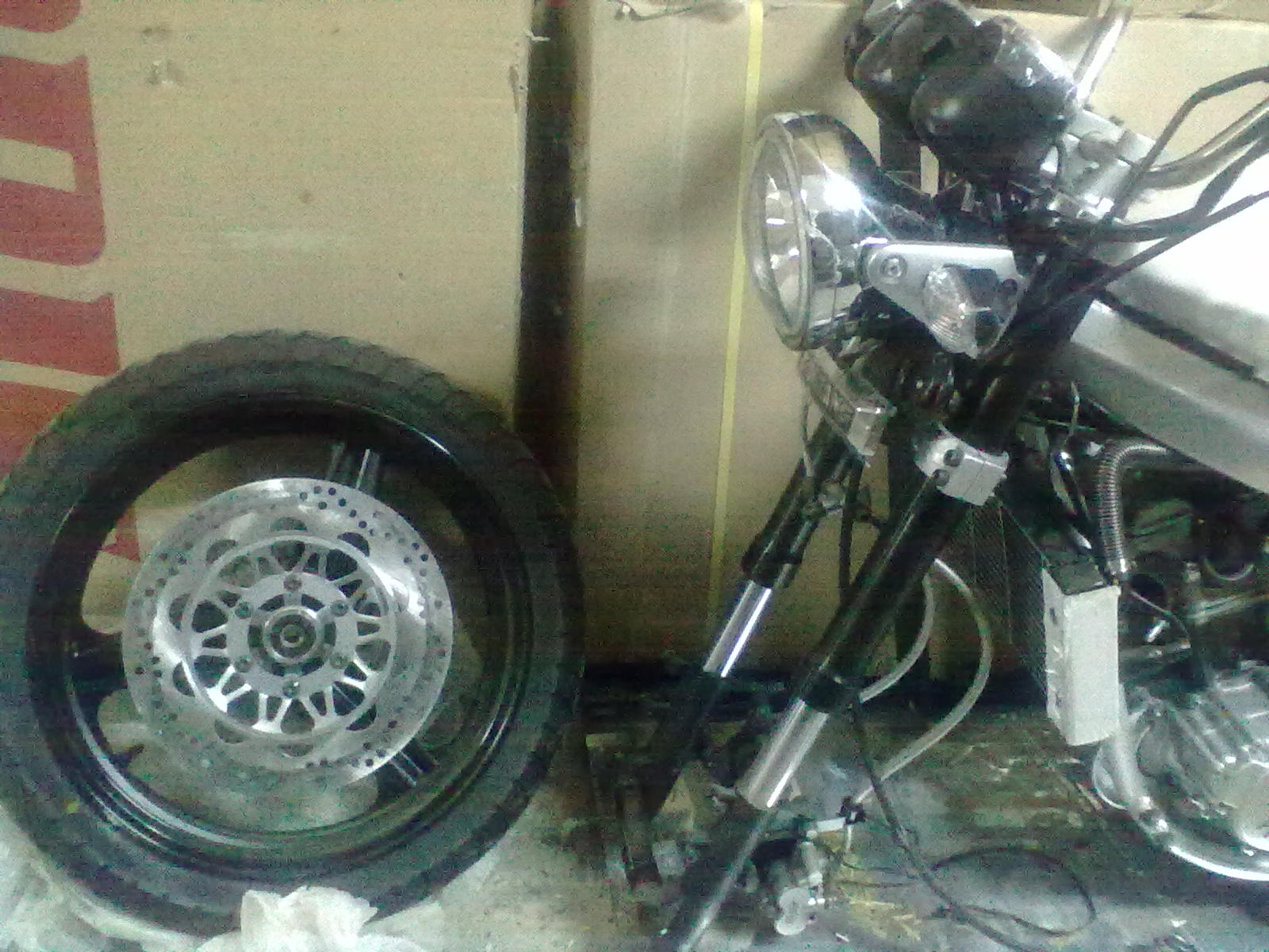

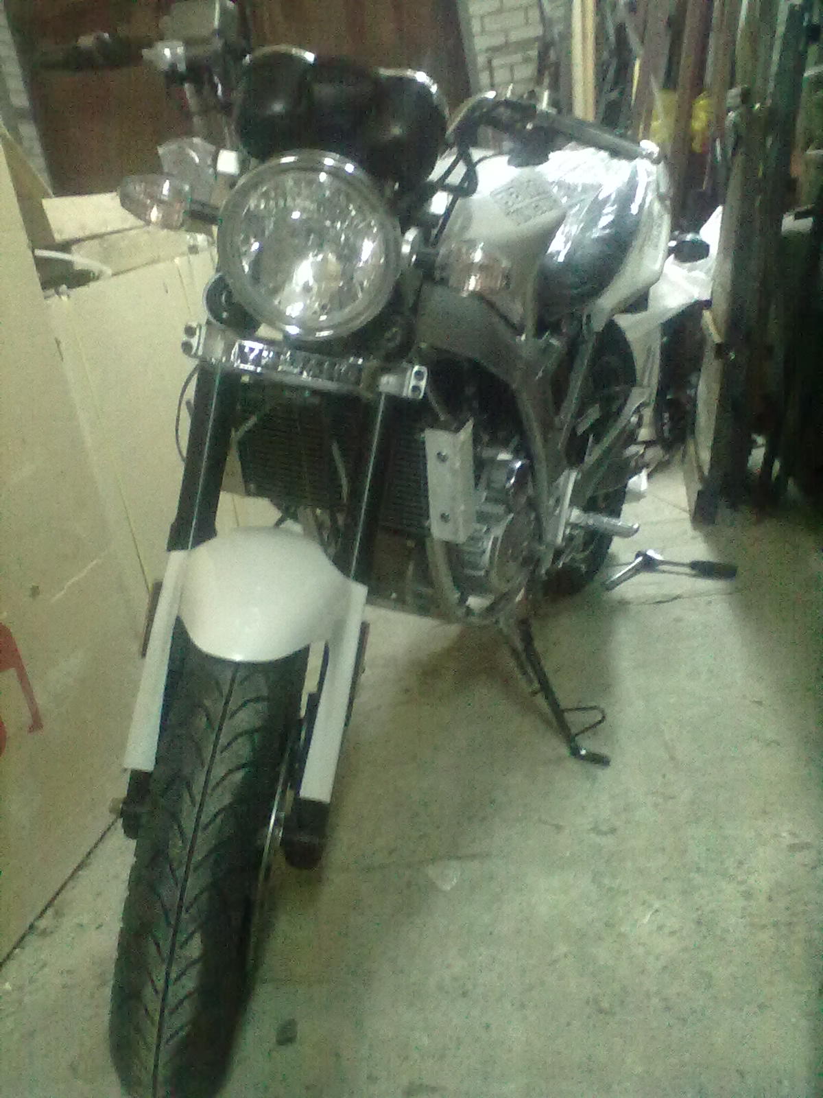

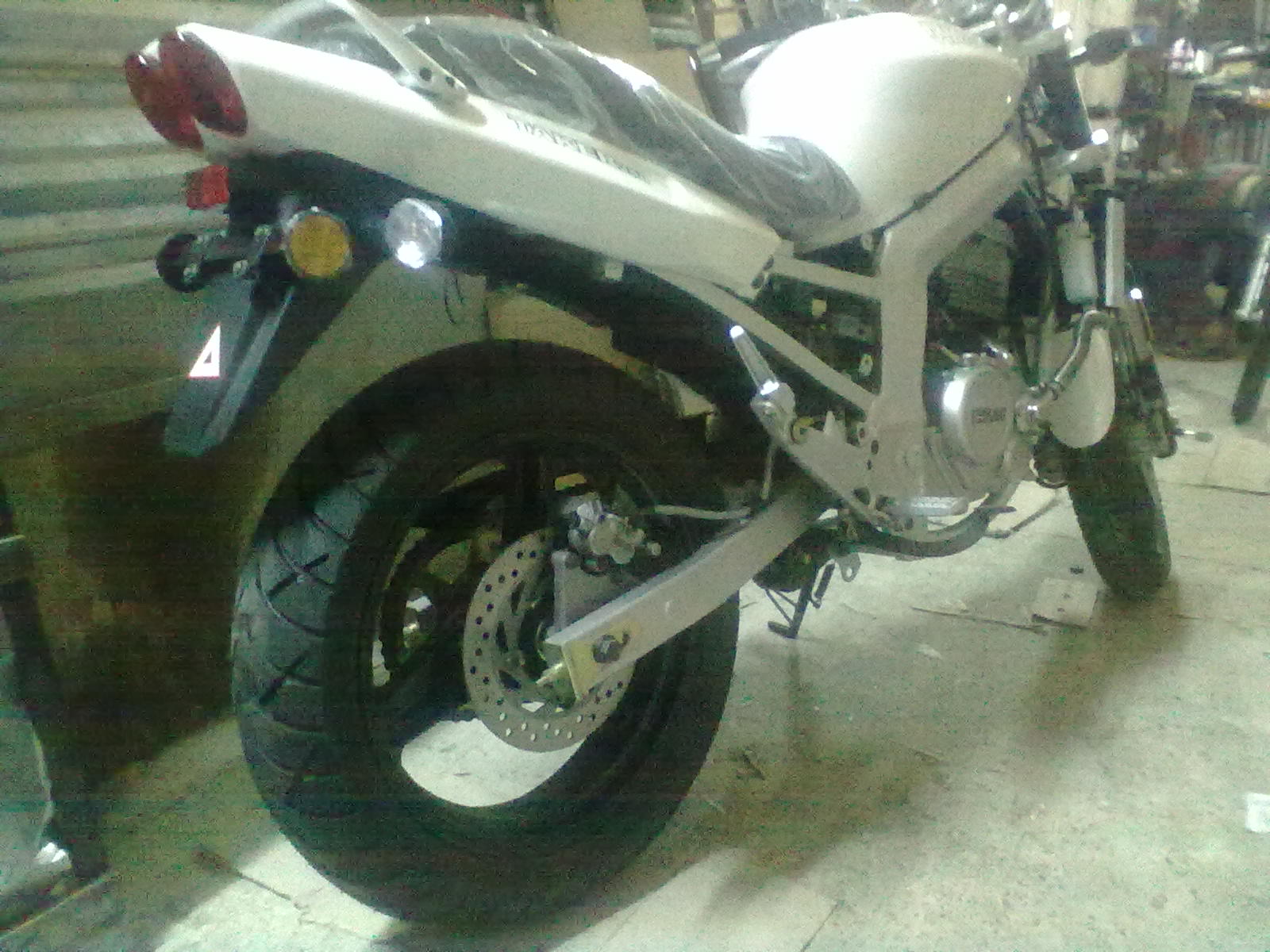

IN-YN Опубликовано 20 октября, 2011 Жалоба Поделиться Опубликовано 20 октября, 2011 Привет всем! Вчера собрал! как всегда 2 болтика лишних и 2 не хватает!!! Может где напутал, не знаю! Из ангара не выкатывал, погода вчера не летная была. Не завелся. пару раз крутнул и сел аккумулятор (старый использовал, новый сухой, электролит отдельно в ёмкости). Посидел, вроде ничего, опасения были на счет коленей, что в отливы бака не лягут. Эксперт писал: для не высоких людей! я 182см - поместился! Вечером буду еще пробывать заводить! Пожелайте удачи!!! Цитата Ссылка на комментарий Поделиться на другие сайты Поделиться
edik454 Опубликовано 20 октября, 2011 Жалоба Поделиться Опубликовано 20 октября, 2011 Поздравляю с покупкой!!! Мот зачётный, симпатичный! Дай Бог тебе удачи на нём и в жизни! :) Цитата Ссылка на комментарий Поделиться на другие сайты Поделиться
Dimarik152rus Опубликовано 20 октября, 2011 Жалоба Поделиться Опубликовано 20 октября, 2011 Прикольный мотик на бандита похож.Почем взял? Цитата Ссылка на комментарий Поделиться на другие сайты Поделиться

JOISTIK Опубликовано 20 октября, 2011 Жалоба Поделиться Опубликовано 20 октября, 2011 Привет всем! Вчера собрал! как всегда 2 болтика лишних и 2 не хватает!!! Может где напутал, не знаю! Из ангара не выкатывал, погода вчера не летная была. Не завелся. пару раз крутнул и сел аккумулятор (старый использовал, новый сухой, электролит отдельно в ёмкости). Посидел, вроде ничего, опасения были на счет коленей, что в отливы бака не лягут. Эксперт писал: для не высоких людей! я 182см - поместился! Вечером буду еще пробывать заводить! Пожелайте удачи!!! Привет, я работаю в компании, являемся диллерами Патрона. Советы тебе по запуску мота: 1)Залей в акуму электролит и подожди 10 мин, заливочные отверстия не закрывать. 2)По прошествию времени закрой отверстия. 3)Налей в бак бензин. 4)Открой подсос. 5)Нажимай на кнопку стартера и крути ручку газа. После этого мот должен ожить. Советы после запуска: 1)Выверни свечу, приди в мотомагазин и скажи нужна вот такая же свеча, фирма производитель NGK. 2)Не могу сказать точного объёма масла в коробке, но его тоже сразу замени на MOTUL Technosintes 10w40. 3)Смени антифриз в радиаторе на точно такой же по цвету. Удачи в эксплуатации! :) Цитата Ссылка на комментарий Поделиться на другие сайты Поделиться
