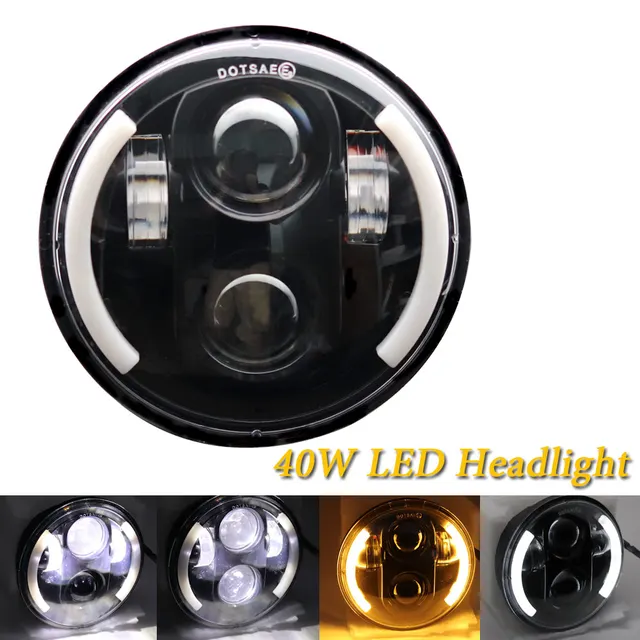

Да, у RX 7" фара, у классики 5.75. Я за это время, что спросил, уже успел купить и аж за 2 дня мне с али доехала фара. Пока не ставил, но на столе первые эксперименты провёл.
Основной и самый широкий свет дают узкие линзы, который по бокам. Ближняя линза, которая вверху светит по центру с явными двумя мелкими точками матриц светодиодов. Дальний включается в ту же точку, что и ближний и так же двумя точками светит. СТГ формируется только боковыми линзами, а эти кругляши засветку дают, в т.ч. и линза ближнего.
По потреблению:
Ближний - 25 Вт (светит круглая линза и боковые)
Дальний - 33 Вт (к ближнему подключается нижняя линза)
Подсветка - 1.6 Вт.

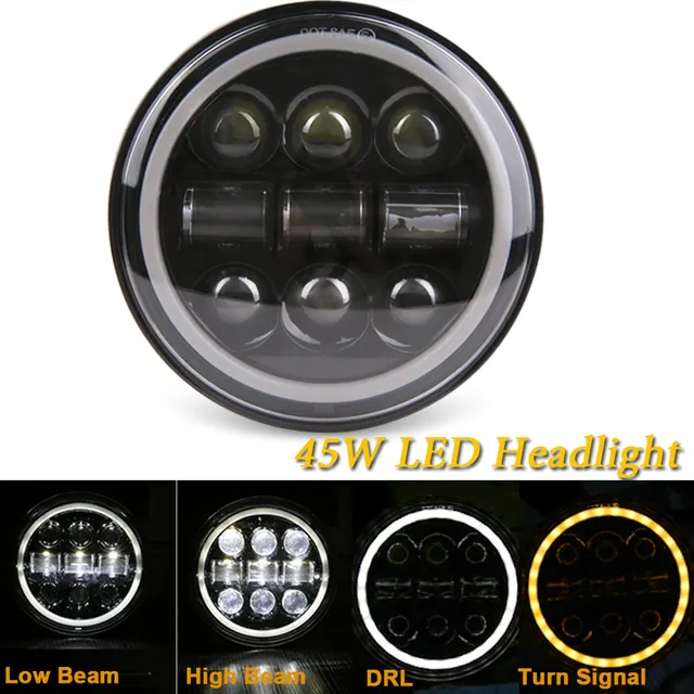

Сегодня сделаю переходник на Н4 и перекину свет на АКБ - дополню может быть чего-нибудь. Дальнего в этой фаре нет и, скорее всего, буду городить отдельный прожектор для этого. Сравнивал со своими велосипедными фонарями :) эта фара шире, ярче... правда яркость эта узкой полосой прямо под СТГ, как это будет на дороге, сегодня-завтра, надеюсь, узнаю! Но, если бы я сейчас брал фару на другой мопед, то выбрал бы с тремя узкими линзами, т.к. основной свет от них и мне важнее ширина света.
Правда она и дороже, но тут получается, что в ближнем режиме работают только линзы, формирующие широкость, а вот дальний уже аж 6ю линзами поливает. Как эта модель светит я не знаю, но что-то мне подсказывает, что должна!
