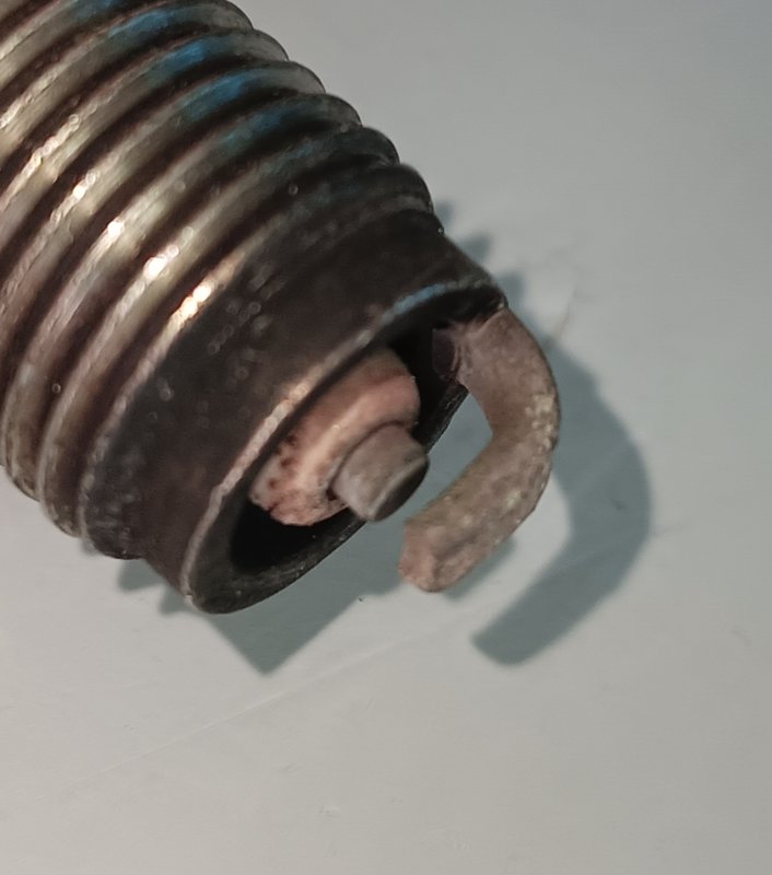

Мотоцикл заводиться не очень хорошо, обороты ставлю низкие, но когда еду и ручку газа отпускаю, обороты до тех же низких не отпускаються. После минут 5-15 езды при сбросе газа начинаются много тихих отстрелов. Свечу менял, глушитель закручен. Вот цвет свечи
1 минуту назад, Старичок сказал:
Свеча хорошая, а по признакам смесь бедноватая-вот в глушак и похлопывает.
Попробуй обогатить.
Не знаю правда че за крб у тебя и какая техника.
Мне при покупке прошлый владелец говорил поднчть иглу. Карб кейхин 27
Изменено пользователем Egor_Slavnov
2 минуты назад, Старичок сказал:
Попробуй обогатить.
Обогатить иглой или уровнем поплавковой камере?
