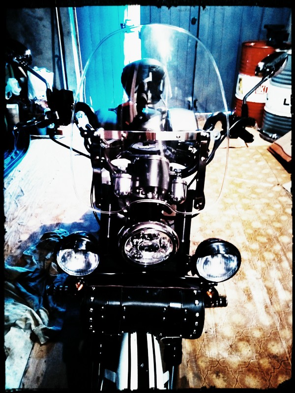

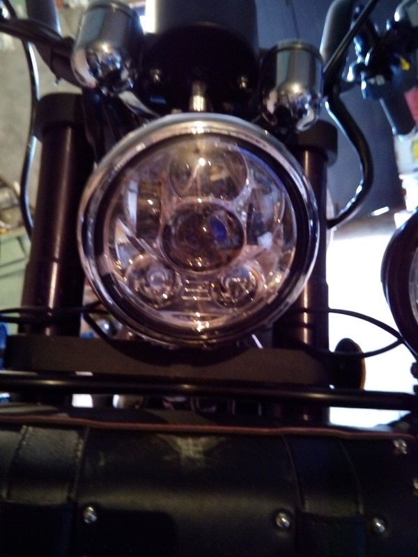

Серёга86 Опубликовано 6 мая, 2017 Жалоба Опубликовано 6 мая, 2017 Та в принцепе можно будет отрезать, сейчас фару светодиодную воткнул Цитата

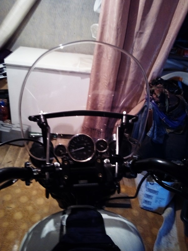

Серёга86 Опубликовано 18 мая, 2017 Жалоба Опубликовано 18 мая, 2017 Пришло стекло только крепления не подходят на 25 ,пришлось крепления от сантехники поставить Цитата
