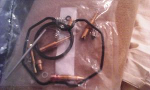

Продолжаю мучить карб, к стоковому карбу докупил самый большой жиклер что смог найти 98 номер у него и ремкомплект от другого карба, теперь возможно будет регулировать иглу, после некоторого допиливания))

Что-то мне подсказывает, что в нашем карбе большой жиклёр будет приводить только к переобогащению смеси, и следовательно к повышенному расходу топлива при снижении тяги и мощности...

А вот стоковый карб у меня безбожно беднил смесь, свеча вся белая мотор больше 5 тысяч на скорости не крутился и провалы мощности, поэтому и поставил PZ27б сейчас поэкспериментирую со стоковым на нем возможно расход поменьше будет
А с 27-м какой расход был? И мне кажется, что стоковому карбу достаточно иглу поднять, только вот как...
