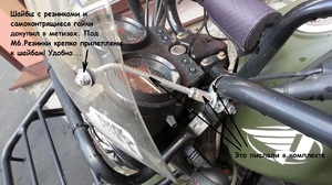

Ми-Миша Опубликовано 5 июня, 2016 Жалоба Опубликовано 5 июня, 2016 Про ветровик. Заказывал на "Русских моторах". У кого-то наверху есть ссылочка. В комплекте система крепления, видимо, для Альф. Немного пощаманил и вот... катаюсь. Восторга дикого не испытал, скорости особо не прибавилось. Но навигатор можно вешать на руль. На ходу не мокнет. Ну и вид! Внешний в смысле. Крутотень!!! :) 1 Цитата
