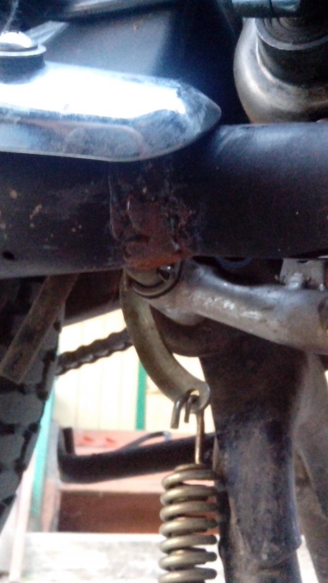

     Недавно у глушителя отошла сварка в этом месте.
Непонятно как китайцы варили, по всему периметру не держало, глушитель болтался. Заварили мне его намертво, заодно и приварили гайки что держат хромированную накладку, а то одна тоже отвалилась.

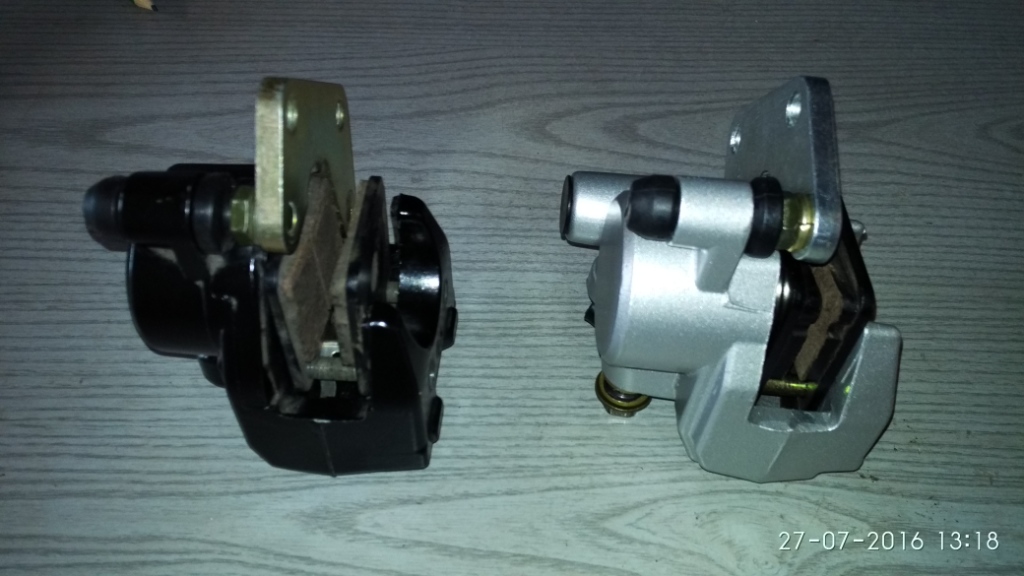

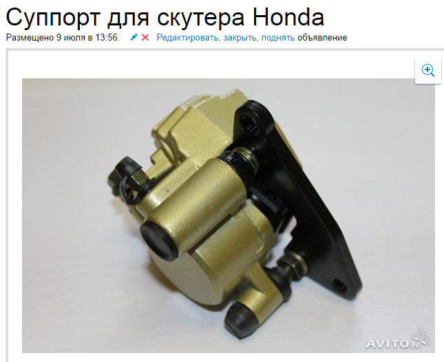

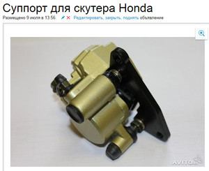

Лучшее враг хорошего... Менял тормозуху на свежую, сорвал резьбу на продувалке. Может дури много, а может суппорт говно китайское. Надо новый суппорт покупать, а какой - хрен его знает. Маркировки никакой нет! Может знает кто как найти эту штуку или чем заменить? А то в магазине говорю про партизана и ни кто не понимает. Обидно, понимаешь!

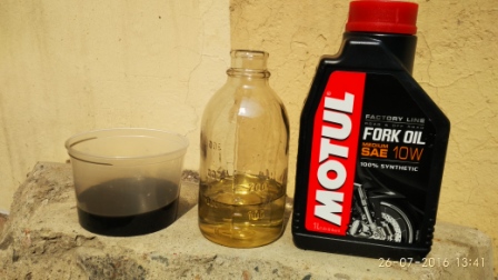

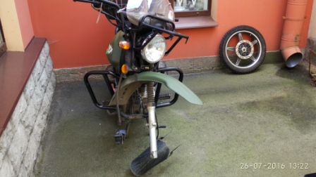

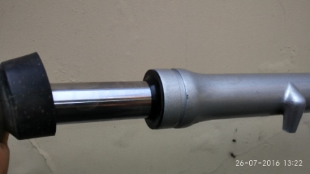

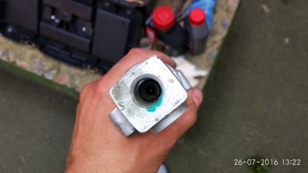

Заменил масло в перьях (фото). Сальники норм. Сухенькие (фото). Перья выдернул и нашёл болтик на торце для слива (фото). Но открутить не получилось. Сливал через верх. Там резиновое кольцо, открутились пробки легко, выстрелили не сильно. В общем, впечатление приятное. Жижа мутная. Объём - 150 мл. Подтверждаю! В бутылке - свежий Мотюль. Десяточка. Прозрачныыыый (фото)! На ходу не пробовал... супорт подвёл. Остался без тормозов. А что будет, если больше масла налить? Покатаюсь малёха, потом попробую 20W. Все хором пишут, что моторное - НИЗЯ! Поэтому решил не жмотиться на масло.

Нашёл!!! Суппорт для скутеров Хонда. Встал как родной. И резьба на месте. Думаю, на заводе перетянули. Когда откручивал он уже туго шёл. Или перекосили. Фотки прилагаю!

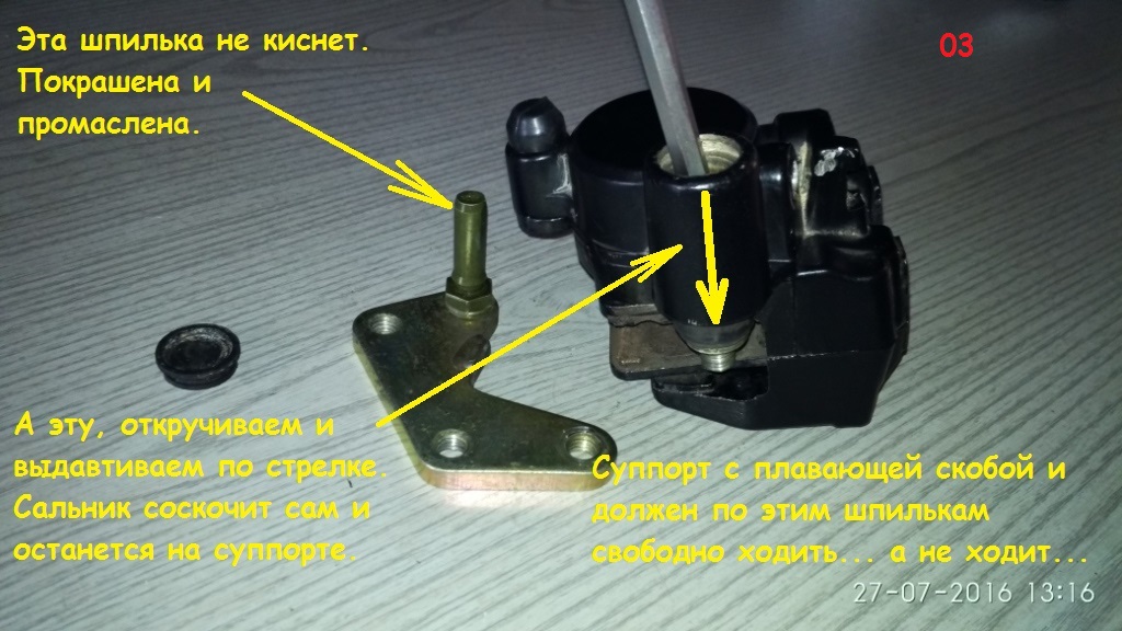

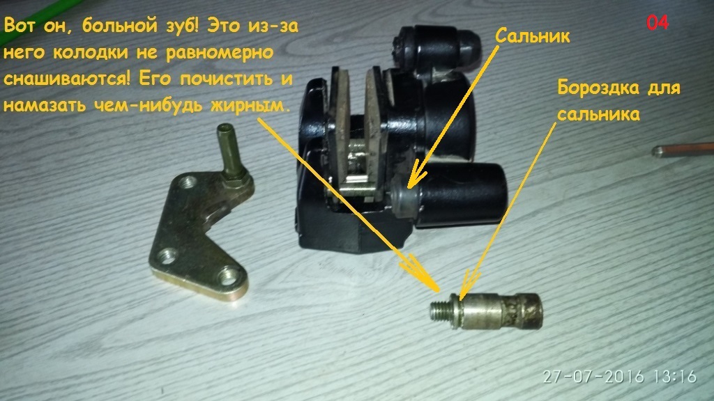

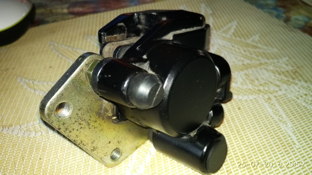

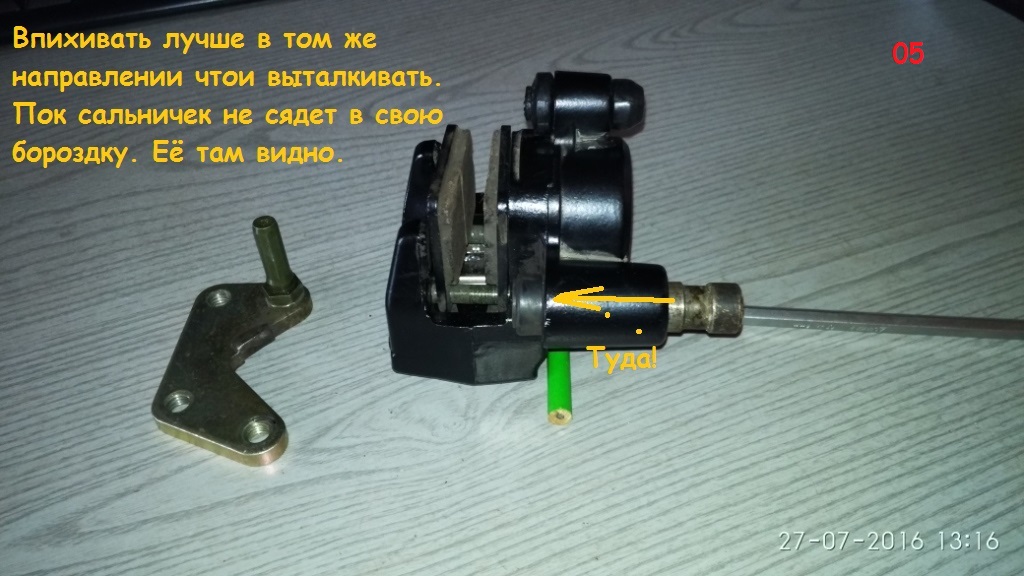

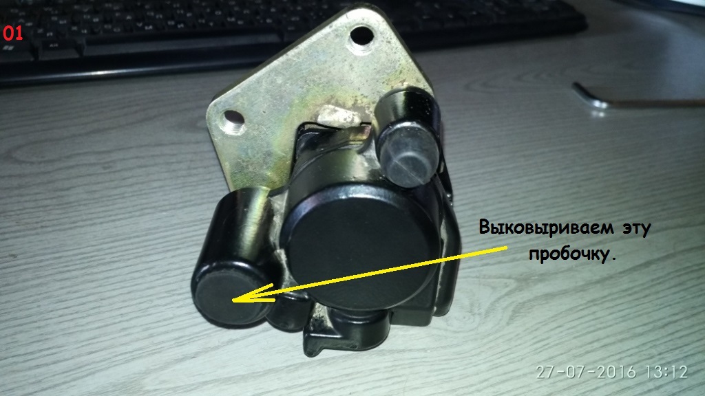

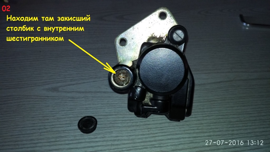

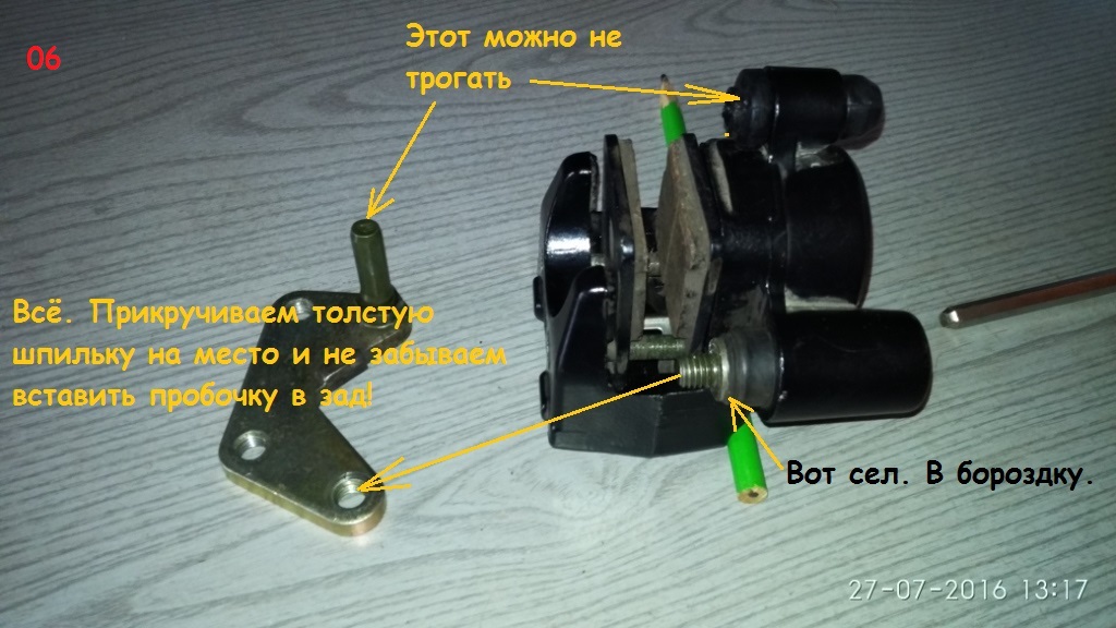

Внимание!!! Закисла шпилька переднего суппорта! Пробег - 6000 км.
Замечена особенность... климат говняный, мокрый! Суппорт с плавающей скобой. Толстая шпилька закисла и перестала плавать в скобе. Колодки, в итоге,  разной толщины. Мелочь, но не приятно. Поэтому, есть смысл раз в сезон проводить ревизию толстой шпильки.  Или когда колодки меняешь. А может, и хрен с ней.  :huh: Фото прилагаю.

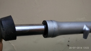

Всем удачи на дорогах! Пойду искать суппорт...
Покатался. Особой разницы с заводской жижей (так что бы ОГО-Го!!!) не заметил. Надо было сразу W20 заливать...

У меня та же хрень, только у меня трещина пошла в этом месте пока и тоже гайка закладная оторвалась под накладкой. Сварка, покраска и замятая прокладка между глушителем и башкой. Ищу новую прокладку медную , а то сифонит чуть-чуть - неприятно

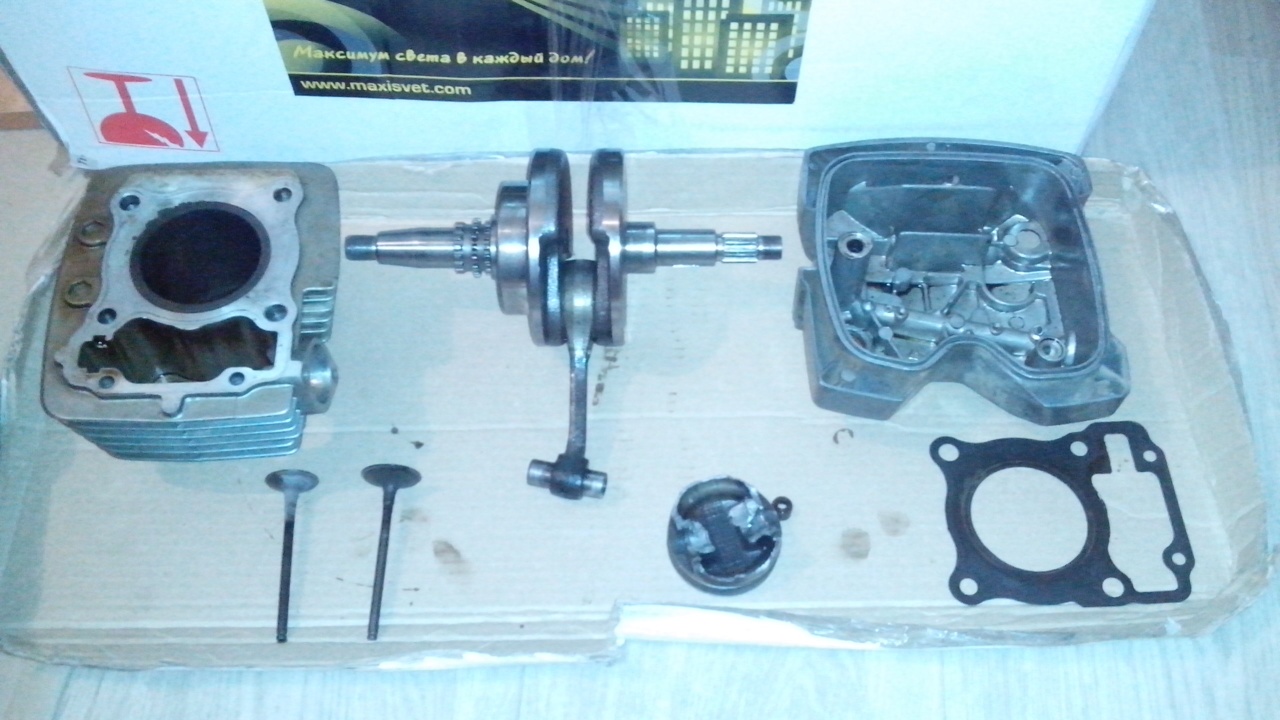

Вот такая беда случались.
Перегрелся двигатель. Заклинило палец и вырвало его из поршня с мясом. Почему перегрелся так до конца и не разобрался. За день до этого регулировал зазор клапанов, может из-за этого. А может мало масла было. Когда сливал, вылилось меньше стакана, причем непонятно куда оно делось <_< недавно проверял и доливал, был нормальный уровень. Заодно и сломанную клапанную крышку заменил. Запчастей набралось на 7 тыщ. Зато теперь новая поршневая  ^_^ Не знаю даже хорошо это или плохо.

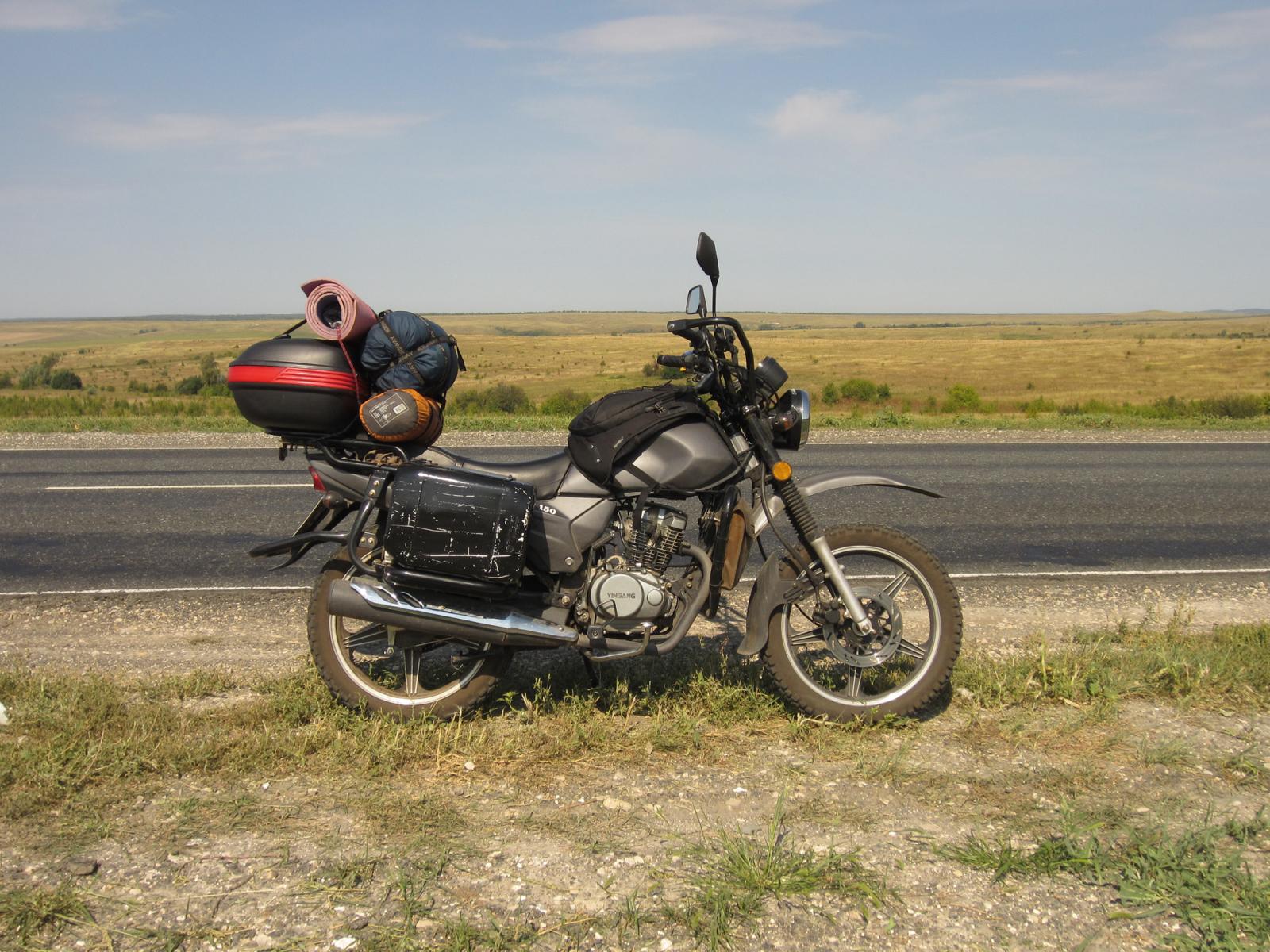

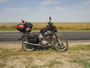

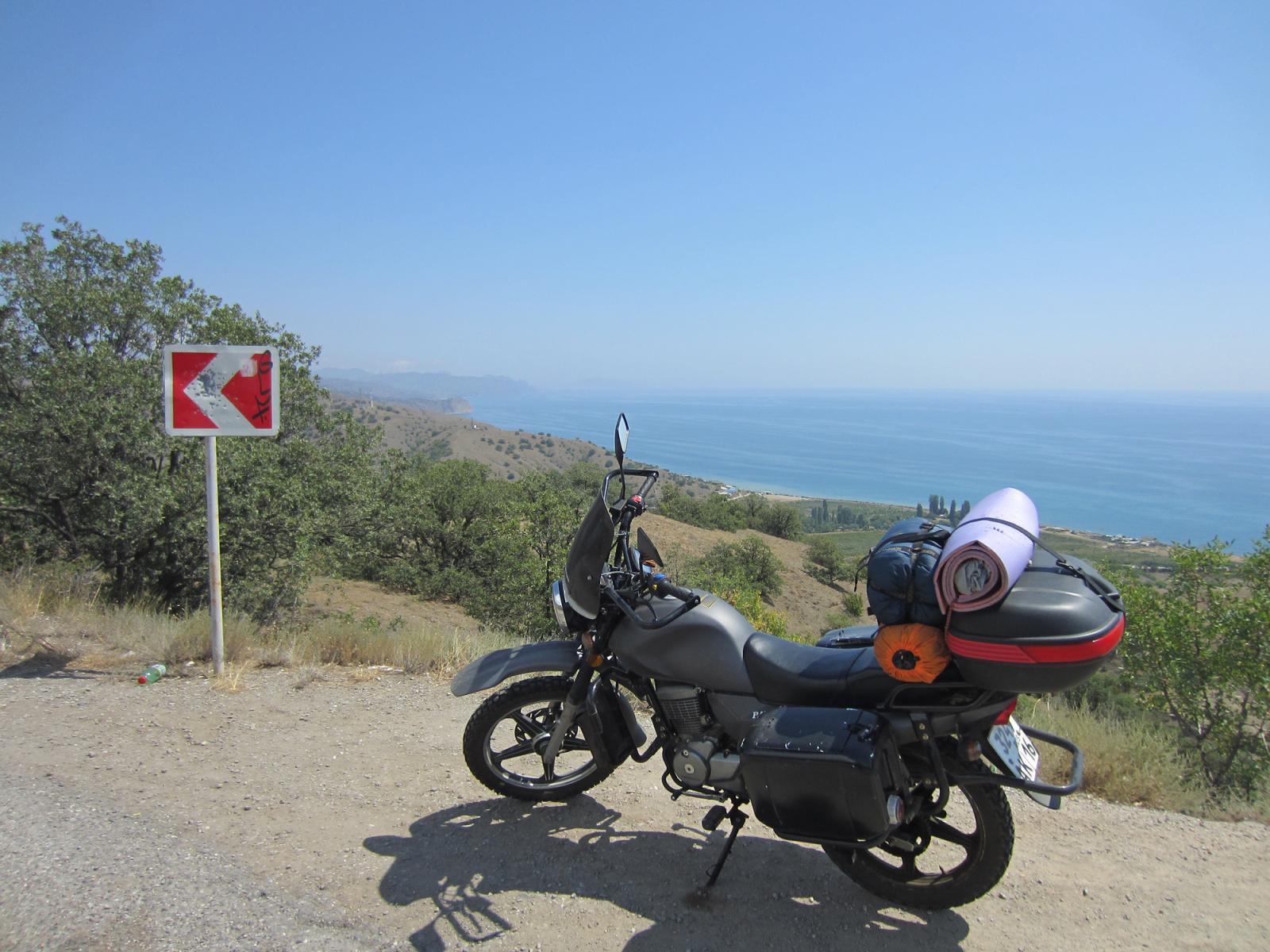

Недавно съездил в Крым на Партизане. Общий пробег составил 5046 км. Масло Маннол 10W40 для мотоциклов хорошо себя зарекомендовало, только сгорело около 200 мл за 3000 км. А вот ТнК 20W50 пробежало 700 км на жаре пока клапана не зазвенели на 5000 об/мин. Сменил тут же на ЛУкоил 10W40 для мотоциклов - проблема с клапанами пропала. Цепь новая от муравья растянулась до упора уже на пароме. Через 250 км потом нашел сервис, где за 100 рублей убрали пару звеньев. На этой же цепи приехал домой и выкинул её нафиг. Поставил пока ДИД начального уровня. За все время пробега ничего не сломалось и не потерялось. Один раз заглох на переезде железнодорожном. Причина неизвестна. Мотор завелся только через 5 минутный отдых. Покрышка передняя на серпантинах сточилась и теперь бъет яйцом на скоростях до 60 км/ч. Буду менять резину на дорожную.
