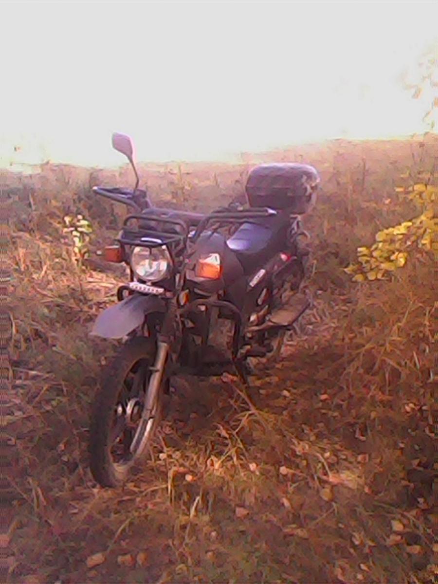

Скорей бы лето, я уже выкатил партизана гонял по садам, правда 20 км в час сугробы гололед и все такое.. Такое ощущение как будто год не сидел в седле мотоцикла хотя прошла пара месяцев.

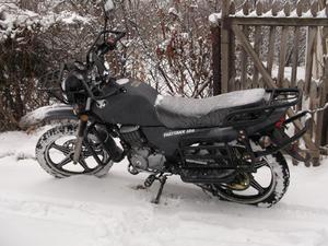

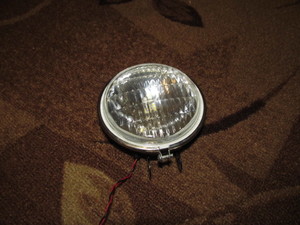

Вот туманку хочу присобачить крепить только как не знаю.
под дуги , две фары слева и справа ,по моему больше некуда на наш мотоцикл крепить
2 лампы по 55 Вт = 110 Вт - это как раз мощность нашего генератора, всю электрику в комплексе он не осилит, а если и осилит, то при подаче звукового сигнала думаю предохранитель точно вылетит :( А вот светодиодный ДХО вместо шильдика - классная  идея! Какова у него потребляемая мощность? А то может есть смысл на дуги 2 такие штуки  поставить?
Да я в курсе что генератора не хватит.У меня будут стоять светодиодные http://ru.aliexpress.com/item/2-x-12V-BA15S-P21W-1156-Backup-Reverse-Turn-Signal-Brake-DRL-Lamp-Foglight-Projector-High/32272462487.html
