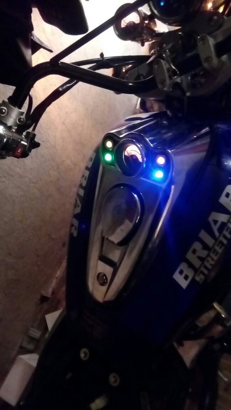

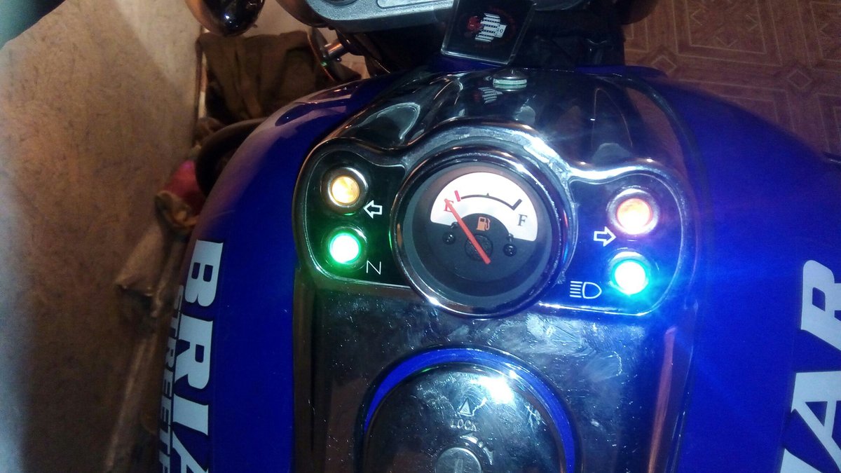

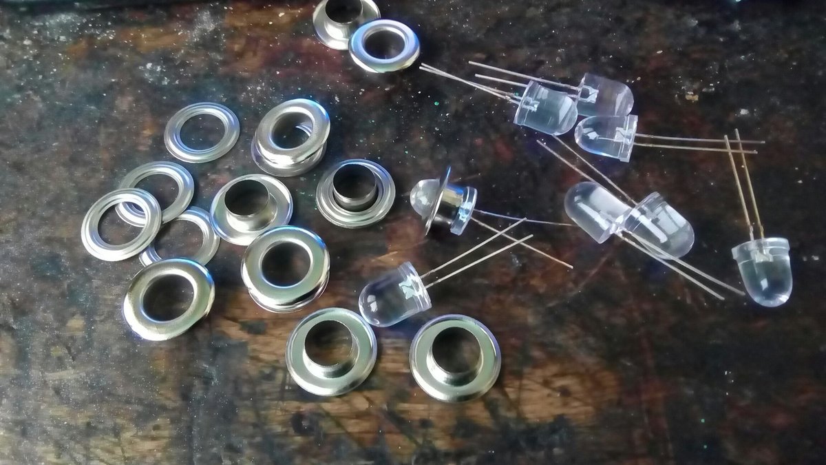

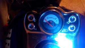

Kulibin174 Опубликовано 13 февраля, 2018 Жалоба Опубликовано 13 февраля, 2018 Тут многие писали о беде со стклышком на лампе нейтрали... Да, и меня эта учесть не обошла стороной и мот достался без стекла на лампе нейтрали, а также без стекла на индикаторе дальнего света... Еще было замечено что лампа нейтрали пожгла пластиковую обойму для стеклышка. решено... переделываем! купил диодов в радиотоварах 10 мм. в диаметре и люверсов в швейном магазине. удалил родные лампы и собрал себе вполне симпотишные индикаторы на диодах. упихал все это в родные резинки и подклеил герметиком. может кому будет полезно. 1 Цитата

ichep Опубликовано 13 февраля, 2018 Жалоба Опубликовано 13 февраля, 2018 4 часа назад, mazepa2000 сказал: У китая унификация хорошая. По реле скажи,со светодиодными лампочками(без доп.сопротивления)оно нормально работает? ЗЫ На али,по 253FMM болт,кроме карбюраторов,сцепления и генератора,и то многое идет как взаимозаменяемое с другими двигателями..... Реле нормалек оно спец для светодиодов.Индикаторные лампы тоже заменил на светодиоды.Родные греются не слабо, даже палец обжигает, а корпуса герметичные.Поэтому стеклышки отваливаются - они не на клею , а плотная посадка (для замены лампы) всех дольше горит нейтраль поэтому у многих и отлетает стеклышко. 1 Цитата
