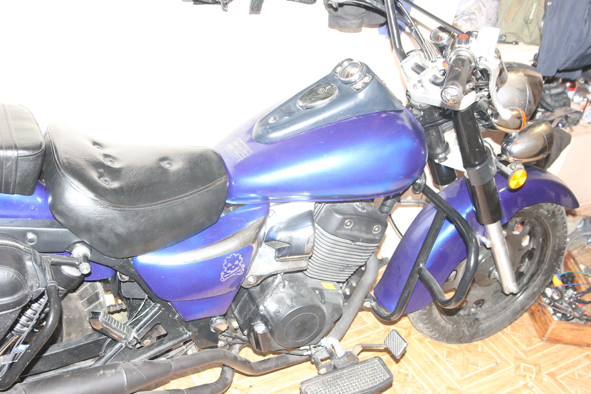

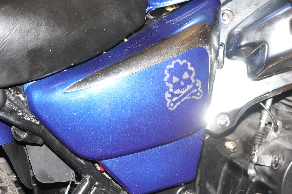

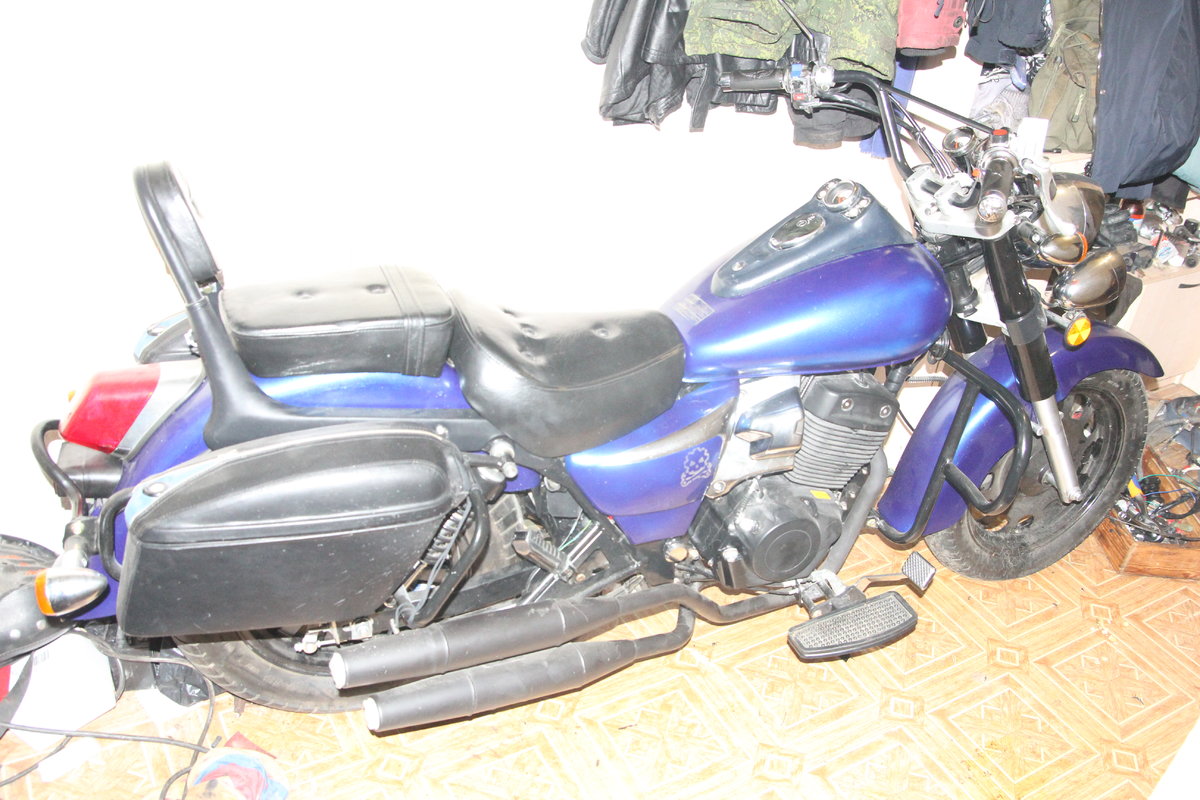

Kulibin174 Опубликовано 21 марта, 2018 Жалоба Опубликовано 21 марта, 2018 по порядку... наклейки греем феном и аккуратно поддеваем шпателем... снимаются на ура. родное лкп тот еще гемор... шкурим подтеки , я снимал 280м зерном. после убираем риски 600кой (или близким по значению... финиш перед покраской 800й бумагой. после моем все с хозмылом или раствором белизны. потом обезжириваем лучше брать обезжирку от производителя краски по пластику- грунт для пластика по металу обычный грунт после 2х- 3х слоев грунта убираем потеки (если они есть то стоит подумать над аккуратностью) шкурим 800кой и финиш 1000ной. я красил мобихеловской краской синий металлик 448 "Рапсодия" по каталогу производителя. высыхание на отлип минут 40... после поверх краски бесцветный лак глянец того же производителя. затраты 2350руб на все вместе с наждачкой. но лучше до установки выждать полной полимеризации 2-3 дня Цитата
slay 69 Опубликовано 21 марта, 2018 Жалоба Опубликовано 21 марта, 2018 2 минуты назад, Kulibin174 сказал: по порядку... наклейки греем феном и аккуратно поддеваем шпателем... снимаются на ура. родное лкп тот еще гемор... шкурим подтеки , я снимал 280м зерном. после убираем риски 600кой (или близким по значению... финиш перед покраской 800й бумагой. после моем все с хозмылом или раствором белизны. потом обезжириваем лучше брать обезжирку от производителя краски по пластику- грунт для пластика по металу обычный грунт после 2х- 3х слоев грунта убираем потеки (если они есть то стоит подумать над аккуратностью) шкурим 800кой и финиш 1000ной. я красил мобихеловской краской синий металлик 448 "Рапсодия" по каталогу производителя. высыхание на отлип минут 40... после поверх краски бесцветный лак глянец того же производителя. затраты 2350руб на все вместе с наждачкой. но лучше до установки выждать полной полимеризации 2-3 дня Начет наклейки спасибо дельный совет. Насчет покраски я в курсе (иногда левачу, нужно еще с аэрографом подружиться)но все равно спасибо(а моби сохнет быстро только с активатором, краска для камерной сушки). Больной вопрос с грунтом пластиковым из за крыла покупать (в моей деревне по весу сейчас не продают), есть ли альтернатива по проще? Цитата
Kulibin174 Опубликовано 21 марта, 2018 Жалоба Опубликовано 21 марта, 2018 1 минуту назад, slay 69 сказал: Начет наклейки спасибо дельный совет. Насчет покраски я в курсе (иногда левачу, нужно еще с аэрографом подружиться)но все равно спасибо(а моби сохнет быстро только с активатором, краска для камерной сушки). Больной вопрос с грунтом пластиковым из за крыла покупать (в моей деревне по весу сейчас не продают), есть ли альтернатива по проще? у тя 2 пластиковых крыла и 2 крышки по бокам(или ты бардачки оставиш черными?) ))) на бак меньше уйдет. красить так уж весь. по альтернативе не скажу всегда моби задувал.. нравится мне она... укрывистость хорошая и сохнет резво. ну и что вышло 1 Цитата
slay 69 Опубликовано 21 марта, 2018 Жалоба Опубликовано 21 марта, 2018 1 минуту назад, Kulibin174 сказал: у тя 2 пластиковых крыла и 2 крышки по бокам(или ты бардачки оставиш черными?) ))) на бак меньше уйдет. красить так уж весь. по альтернативе не скажу всегда моби задувал.. нравится мне она... укрывистость хорошая и сохнет резво. ну и что вышло Зачётно вышло братан!!! Моби как краска мне тоже нравится, но докупать бесит компонентов(разбавитель, активатор). Кстати иногда бахнешь поболее активатора и консистенция норм. А обливать весь не хотел. Перед крыло коцки есть, бак почти не заметно (но раздражает), а бардаки чистые да и колорит мота оставить хочется. Необычный он какой-то. Цитата
slay 69 Опубликовано 21 марта, 2018 Жалоба Опубликовано 21 марта, 2018 Еще вопрос звезда ведоиа в демпферах родных болталась? Есть ход мм 2-3 наверное. Цитата
Kulibin174 Опубликовано 21 марта, 2018 Жалоба Опубликовано 21 марта, 2018 2 минуты назад, slay 69 сказал: Зачётно вышло братан!!! Моби как краска мне тоже нравится, но докупать бесит компонентов(разбавитель, активатор). Кстати иногда бахнешь поболее активатора и консистенция норм. А обливать весь не хотел. Перед крыло коцки есть, бак почти не заметно (но раздражает), а бардаки чистые да и колорит мота оставить хочется. Необычный он какой-то. Jedem Das Seine! по звезде... сидит четко люфт по ходу вращения отсутствует. осевой не более 1.5мм Цитата
slay 69 Опубликовано 21 марта, 2018 Жалоба Опубликовано 21 марта, 2018 Только что, Kulibin174 сказал: Jedem Das Seine! по звезде... сидит четко люфт по ходу вращения отсутствует. осевой не более 1.5мм Осевой меня беспокоит. Пока не разбирал не знаю что к чему. Цитата
