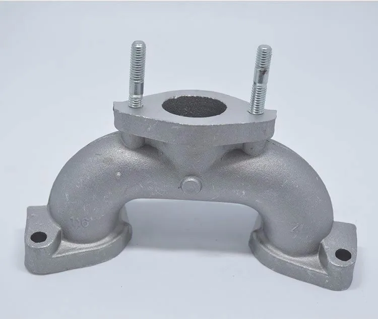

Kulibin174 Опубликовано 16 апреля, 2018 Жалоба Поделиться Опубликовано 16 апреля, 2018 2 часа назад, mazepa2000 сказал: С моего лифана карб готовый,только впуск переделать.Правда он стоит дырой вниз..Хотя возможно ему пофигу,поплавка в нем нет. и да и нет. при переходе на 1 карб критично количество пропускаемой им смеси за единицу времени. у тебя V-twin тобиш поршня молотят в противофазе... у нас же синхронно. кода у тебя один котел работает на выпуск а другой на выпуск.... у нас в этот момент жрать хотят оба... и увеличение в два раза поступающего объема смеси нас не спасет там несколько иной расчет на сколько я помню.. неправильный подбор карба может привести к постоянным перегревам, переобеднению смеси... или же к переливу... в любом случае это снижение ресурса двигателя и потеря мощности. если не прав можете начинать кидаться ссаными тряпками))) 1 Цитата Ссылка на комментарий Поделиться на другие сайты Поделиться
Илюха72 Опубликовано 16 апреля, 2018 Жалоба Поделиться Опубликовано 16 апреля, 2018 1 минуту назад, Kulibin174 сказал: ....можете начинать кидаться ссаными тряпками))) На! получай! На ещё! держи))))) Цитата Ссылка на комментарий Поделиться на другие сайты Поделиться
Kulibin174 Опубликовано 16 апреля, 2018 Жалоба Поделиться Опубликовано 16 апреля, 2018 1 минуту назад, Илюха72 сказал: На! получай! На ещё! держи))))) КАКИЕ ВАШИ ДОКОЗАТЕЛСТВА ? (с) Аргументы тезка, аргументы.... Цитата Ссылка на комментарий Поделиться на другие сайты Поделиться
IvanM Опубликовано 17 апреля, 2018 Жалоба Поделиться Опубликовано 17 апреля, 2018 Про ведущую звездочку, я положил под звездочку пружинную шайбу этим методом я устранил осевой люфт , шайбу взял от иж планета которая стоит на колен валу между шариковым подшипником и звездочкой моторной цепи, Сборка естественно усложнилась. надо стопорную шайбу надавить и повернуть . Болтики укоротить из звездочки они не должны торчать. Цитата Ссылка на комментарий Поделиться на другие сайты Поделиться
IvanM Опубликовано 17 апреля, 2018 Жалоба Поделиться Опубликовано 17 апреля, 2018 продолжаю дальше про карбюратор 2 или 1. Поршня работают синхроно оба верх или оба вниз только при движении в верх в одном цилиндре сжатие а в другом выпуск.Это мое мнение по другому не зачем было городить.Значит карбюраторы работают по очереди.Втаком случае карбюратор справитца один. У кого свое мнение отпишитесь Цитата Ссылка на комментарий Поделиться на другие сайты Поделиться
Kulibin174 Опубликовано 17 апреля, 2018 Жалоба Поделиться Опубликовано 17 апреля, 2018 3 часа назад, IvanM сказал: продолжаю дальше про карбюратор 2 или 1. Поршня работают синхроно оба верх или оба вниз только при движении в верх в одном цилиндре сжатие а в другом выпуск.Это мое мнение по другому не зачем было городить.Значит карбюраторы работают по очереди.Втаком случае карбюратор справитца один. У кого свое мнение отпишитесь да. что то я под вечер хрень сморозил... 1 Цитата Ссылка на комментарий Поделиться на другие сайты Поделиться
Аэрнсторн Опубликовано 20 апреля, 2018 Жалоба Поделиться Опубликовано 20 апреля, 2018 В 18.04.2018 в 00:17, Kulibin174 сказал: да. что то я под вечер хрень сморозил... Вот про ход поршней стало интересно ! И сама затея про переделку на 1 карб тоже заинтересовала ! Если карб ставить от 500 кубов и выше то мощьность он не потеряет но надо знать ход поршней ! Цитата Ссылка на комментарий Поделиться на другие сайты Поделиться
IvanM Опубликовано 20 апреля, 2018 Жалоба Поделиться Опубликовано 20 апреля, 2018 8 часов назад, Аэрнсторн сказал: Вот про ход поршней стало интересно ! И сама затея про переделку на 1 карб тоже заинтересовала ! Если карб ставить от 500 кубов и выше то мощьность он не потеряет но надо знать ход поршней ! Как я писал карбюратор справитца один а так как поток смеси будет не прерывный это тоже в лучшую сторону.Унас 250 кубов если поставить карбюратор даже от ижа в 350 кубов то будем только в выигрыше Цитата Ссылка на комментарий Поделиться на другие сайты Поделиться
Kulibin174 Опубликовано 20 апреля, 2018 Жалоба Поделиться Опубликовано 20 апреля, 2018 56 минут назад, IvanM сказал: Как я писал карбюратор справитца один а так как поток смеси будет не прерывный это тоже в лучшую сторону.Унас 250 кубов если поставить карбюратор даже от ижа в 350 кубов то будем только в выигрыше есть голова 1 шт. руки 2 шт. достук к сварщикам, токарям и фрезеру.... но негде заниматся Цитата Ссылка на комментарий Поделиться на другие сайты Поделиться
IvanM Опубликовано 20 апреля, 2018 Жалоба Поделиться Опубликовано 20 апреля, 2018 Есть такой коллектор с алиэкспресса, где не нужен сварщик https://ru.aliexpress.com/item/Motorcycle-accessories-for-Honda-CM125-250-CBT125-250-fuel-efficient-carburetor-Intake-Manifold-connector-interface-pipe/32747504796.html?spm=a2g0v.10010108.1000014.3.1fd7629ey4oCio&traffic_analysisId=recommend_3035_null_null_null&scm=1007.13338.80878.000000000000000&pvid=04d13757-4f3a-4ba5-b353-6c575bc52a04&tpp=1 Цитата Ссылка на комментарий Поделиться на другие сайты Поделиться
Kulibin174 Опубликовано 20 апреля, 2018 Жалоба Поделиться Опубликовано 20 апреля, 2018 1 час назад, IvanM сказал: Есть такой коллектор с алиэкспресса, где не нужен сварщик https://ru.aliexpress.com/item/Motorcycle-accessories-for-Honda-CM125-250-CBT125-250-fuel-efficient-carburetor-Intake-Manifold-connector-interface-pipe/32747504796.html?spm=a2g0v.10010108.1000014.3.1fd7629ey4oCio&traffic_analysisId=recommend_3035_null_null_null&scm=1007.13338.80878.000000000000000&pvid=04d13757-4f3a-4ba5-b353-6c575bc52a04&tpp=1 надо пробовать. готов принять участие в экспериментах но тока ближе к концу мая... ибо купилки свободные кончились 1 Цитата Ссылка на комментарий Поделиться на другие сайты Поделиться

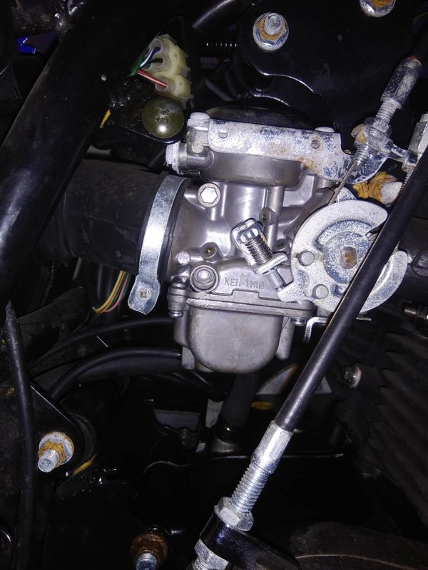

AeroProf Опубликовано 24 апреля, 2018 Жалоба Поделиться Опубликовано 24 апреля, 2018 Добрый вечер господа, я супертурбо навичок в мотосроении, поэтому подскажите пару моментов: 1. Из карбюраторов выходят 2 трубки, это слив перелива? Из одной трубки прям хлещет бенз постоянно Куда копать?; 2. Тормоз передний еле тормозит, практически не томрозит вернее, жижа тормозная на отметке чуть выше lowwer или как там, нужно долить ДОТ4?; 3. Покажите пожалуйста как у вас соединен ножной тормоз с концевиком фары заднего тормоза; 4. Куда подключаются задние поворотники? чет весь мот перевернул, не нашел куда воткунть их контакты; 5. Как должны быть тросики газа на карбе расположены? Вернее на что влияют регулировки болтов тросиков газа на карбе? 6. Из неплотно одетого патрубка воздушного фильтра фигачит бенз, это нормально? что делает бенз в патрубке воздушного фильтра? Цитата Ссылка на комментарий Поделиться на другие сайты Поделиться
Kulibin174 Опубликовано 25 апреля, 2018 Жалоба Поделиться Опубликовано 25 апреля, 2018 8 часов назад, AeroProf сказал: Добрый вечер господа, я супертурбо навичок в мотосроении, поэтому подскажите пару моментов: 1. Из карбюраторов выходят 2 трубки, это слив перелива? Из одной трубки прям хлещет бенз постоянно Куда копать?; 2. Тормоз передний еле тормозит, практически не томрозит вернее, жижа тормозная на отметке чуть выше lowwer или как там, нужно долить ДОТ4?; 3. Покажите пожалуйста как у вас соединен ножной тормоз с концевиком фары заднего тормоза; 4. Куда подключаются задние поворотники? чет весь мот перевернул, не нашел куда воткунть их контакты; 5. Как должны быть тросики газа на карбе расположены? Вернее на что влияют регулировки болтов тросиков газа на карбе? 6. Из неплотно одетого патрубка воздушного фильтра фигачит бенз, это нормально? что делает бенз в патрубке воздушного фильтра? 1. снимать карб проверяь поплавки и воще целостность и наличие грязи 2. лучше не долить а поменять и прокачать тормоза. проверить колодки. проверить ход поршней(должны оба работать... если один закис то вот и проблема) возможна замена калипера 3. вечером сфоткаю... а вообще через пружинку 4. под седлом лежат провода к ним... фото вечером. 5. влияют на свободный ход и ли его отсутствие 6. смотри пункт 1... у тебя перелив братец... перелив.... Цитата Ссылка на комментарий Поделиться на другие сайты Поделиться
