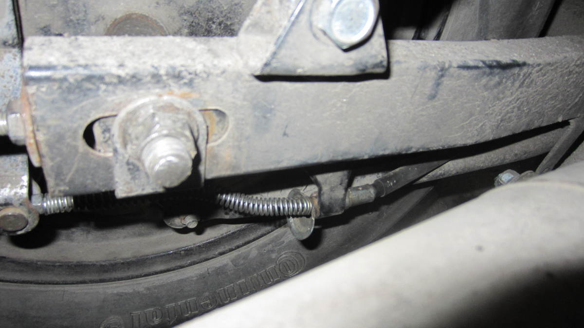

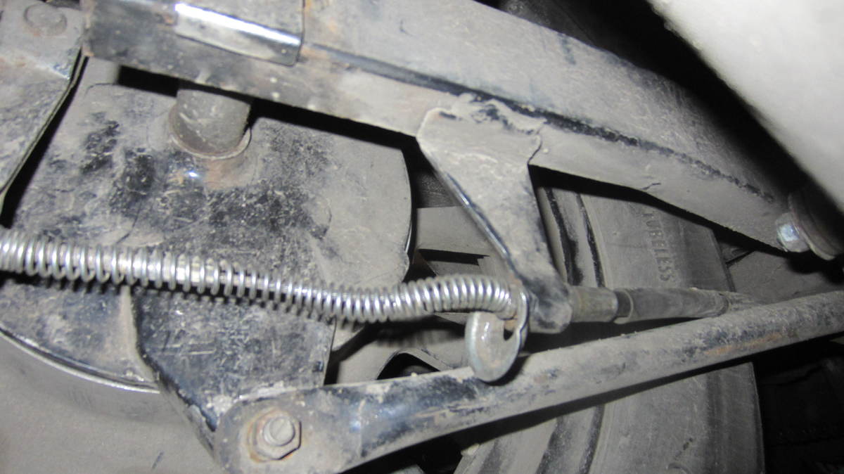

Одинокий Пёс Опубликовано 26 апреля, 2017 Жалоба Опубликовано 26 апреля, 2017 Пришлось колхозить вот такую конструкцию. Родной тросик порвался и я поставил от ВМ Классик200, а он был с этой пружиной, но сразу после установки вылезла проблема с закусом. Пришлось колхозить шайбу, что бы конец рубашки троса не выскакивал и не держал тросик в натяге. И еще глянь, на сколько свободно ходят поршни суппорта переднего колеса. Тоже могут подклинивать. Цитата
Одинокий Пёс Опубликовано 26 апреля, 2017 Жалоба Опубликовано 26 апреля, 2017 (изменено) Хотя проблема с тормозами сразу, как правило видна. Если мот по прямому асфальту одной рукой не толкается, значит не в тормозах дело. Хотя, когда на него садишся, тросик заднего тормоза натягивается. Тч если не тормоза, то варианта только 2: либо сцепление, либо к гарантийщикам. Изменено 26 апреля, 2017 пользователем Одинокий Пёс Цитата
