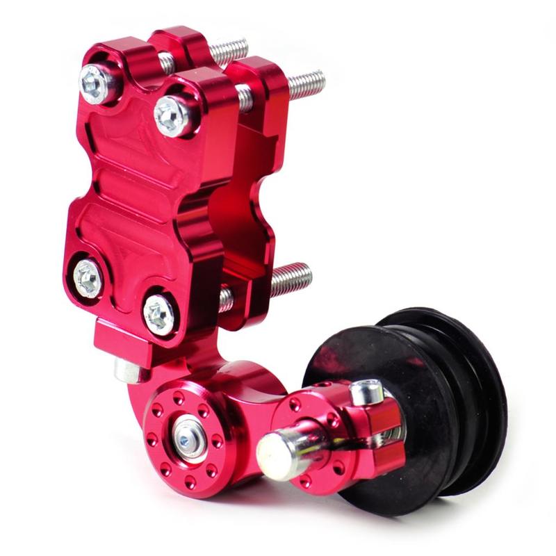

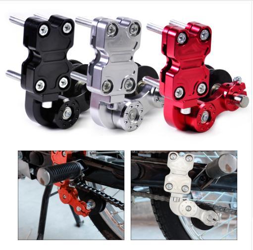

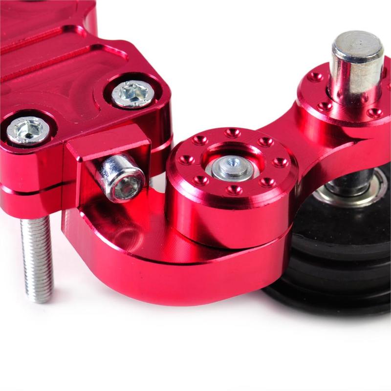

ichep Опубликовано 6 июня, 2017 Жалоба Опубликовано 6 июня, 2017 (изменено) 21 час назад, mazepa2000 сказал: Парни,у кого мот под боком,замерьте плиз сечения профиля заднего маятника,высоту и ширину,хоть он вроде бы из одинакового профиля,но на всякий случай,примерно по середине цепи,но не на изгибе.Хочу натяжитель цепи завтра купить,а мой пепеладз в гараже... Такой натяжитель не подойдет маятник посередине идет под углом -соответственно и ролик будет стоять криво.Или ставить впритык к звезде или что то типа вот этого - узел ролика поворачивается - вылет оси ролика тоже регулируется.Цена на Али -1350р. Изменено 6 июня, 2017 пользователем ichep Цитата
mazepa2000 Опубликовано 6 июня, 2017 Жалоба Опубликовано 6 июня, 2017 Да все там,можно подогнать и подогнуть по месту.Это же жестянка Стоит 700р,в половину твоего и конечный результат такой же,ну не такой красявый Цитата
РоманК Опубликовано 7 июня, 2017 Жалоба Опубликовано 7 июня, 2017 8 часов назад, mazepa2000 сказал: Да все там,можно подогнать и подогнуть по месту.Это же жестянка Стоит 700р,в половину твоего и конечный результат такой же,ну не такой красявый +1 А может и гнуть не придется, есть там одно местечко куда прямо поставить можно. Только ставить геморно, но Сашка справиться 1 Цитата
mazepa2000 Опубликовано 7 июня, 2017 Жалоба Опубликовано 7 июня, 2017 Сашка со всем справиться Крепление значительно шире профиля,его можно поставить под углом даже без изгиба. Цитата
IvanM Опубликовано 8 июня, 2017 Жалоба Опубликовано 8 июня, 2017 натяжитель цепи который на картинке полная хрень яставил на свой мот ролик очень быстро стал квадратным кроме шума ничего Цитата
mazepa2000 Опубликовано 8 июня, 2017 Жалоба Опубликовано 8 июня, 2017 5 минут назад, IvanM сказал: натяжитель цепи который на картинке полная хрень яставил на свой мот ролик очень быстро стал квадратным кроме шума ничего Ставил ровно? Ход и ролик стояли параллельно цепи? Быстро,это сколько? На гарпиях,штатный бывало и за 5т изнашивался,это нормально,ролик стоит 50р,куда дешевле цепи. Если стоял правильно,значит заедал,поэтому и квадратным стал,других предположений нет. Цитата
