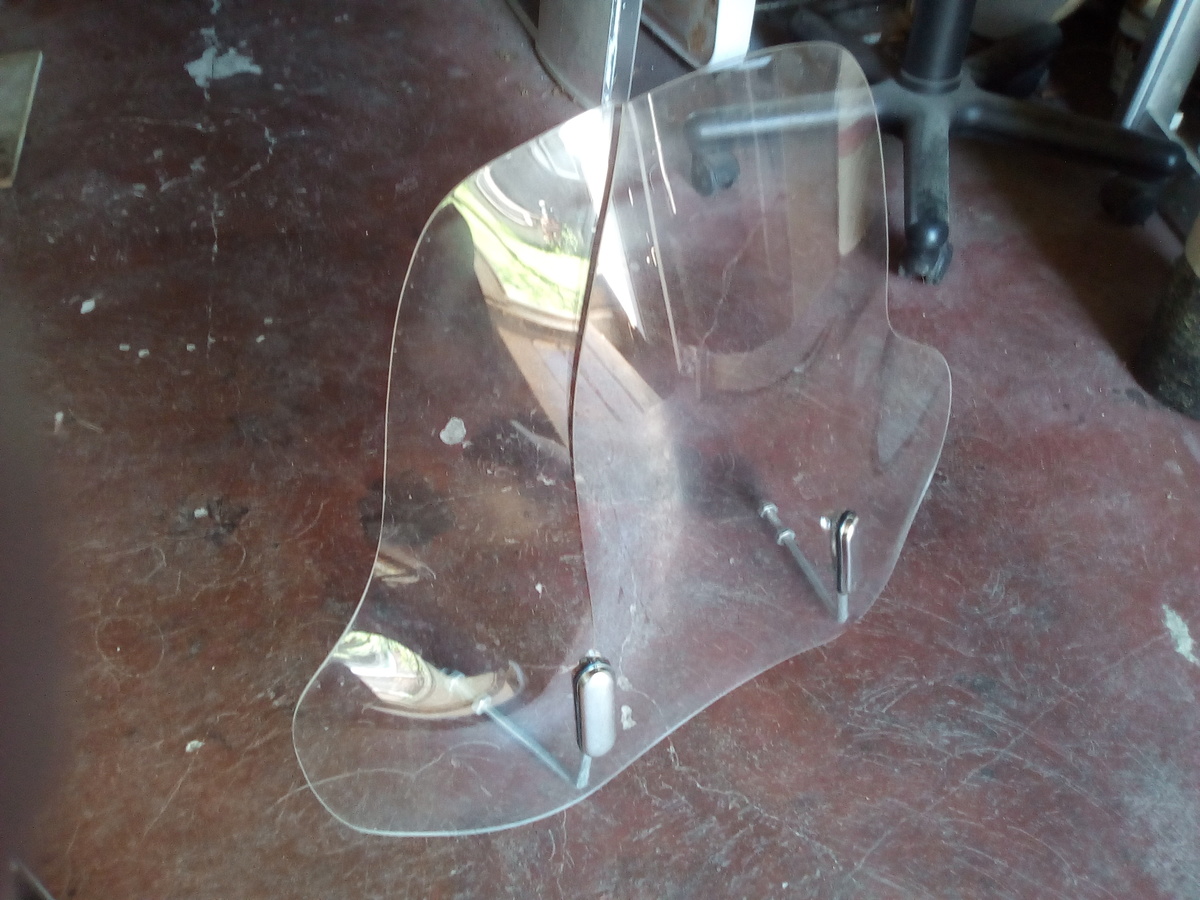

Алекс 80 Опубликовано 27 июля, 2017 Жалоба Опубликовано 27 июля, 2017 И ещё,скиньте пожалуйста кто нибудь фото как крепится ветровое стекло Цитата
РоманК Опубликовано 27 июля, 2017 Жалоба Опубликовано 27 июля, 2017 Вот так, а вторые концы шпилек в ушки которые прикручены около верхних креплений вилки. Но так делать не надо, а то будет как на фото, лопнет от тряски. Погугли как крепится ветровик от Урала, и изобретай. Шпилек лучше четыре ставь, две в штатные места, две об руль. Цитата
