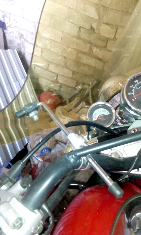

РоманК Опубликовано 27 июля, 2017 Жалоба Опубликовано 27 июля, 2017 5 часов назад, Алекс 80 сказал: И ещё,скиньте пожалуйста кто нибудь фото как крепится ветровое стекло С правым горшком разобрался? Цитата

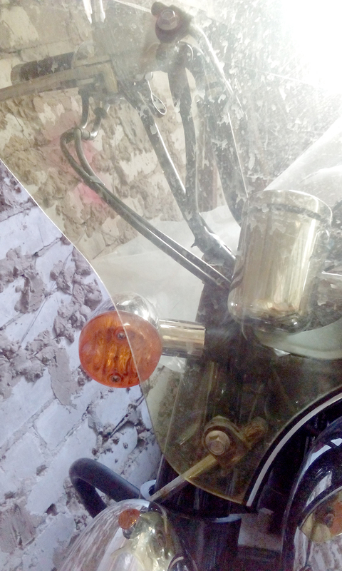

Алекс 80 Опубликовано 28 июля, 2017 Жалоба Опубликовано 28 июля, 2017 5 минут назад, Алекс 80 сказал: Да вроде бы.он часто тупит.есть ощущение что это из за подсоса когда заводиш.будто свечу засерает,а если без подсоса заводить то все нормально вроде......короче нужно привыкнуть. За фото спасибо,но у меня по другому крепеж.4 дырки в стекле,4 крючка и одни резинки непонятные.......пиздец сканворд)))) Цитата

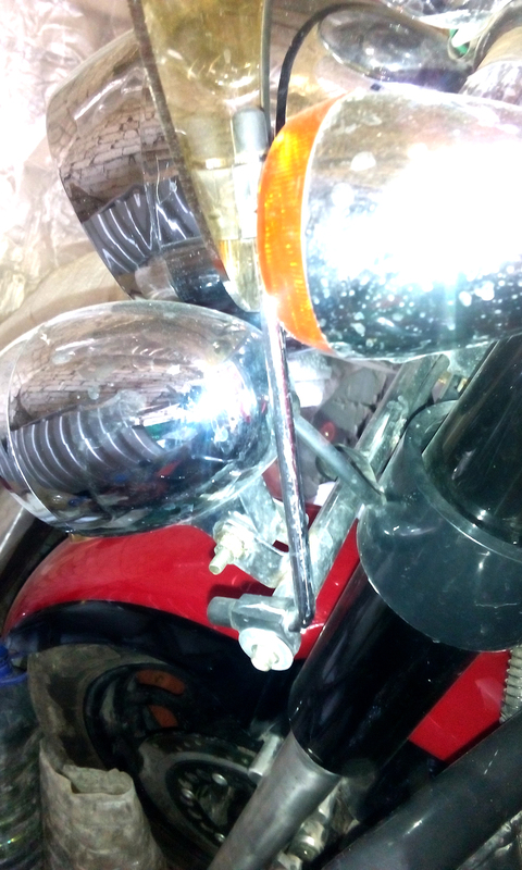

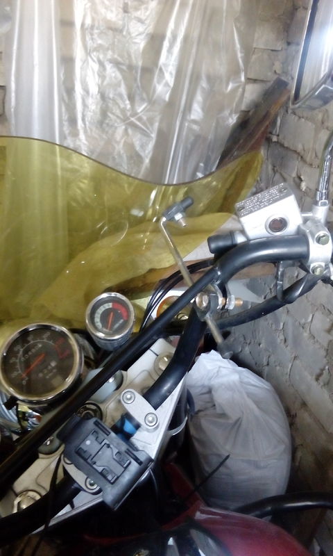

ichep Опубликовано 28 июля, 2017 Жалоба Опубликовано 28 июля, 2017 (изменено) 13 часов назад, Алекс 80 сказал: За фото спасибо,но у меня по другому крепеж.4 дырки в стекле,4 крючка и одни резинки непонятные.......пиздец сканворд)))) держи фото крепления верхние отверстия крепление на руле - нижние крепишь сбоку к кронштейну ходовых. Через резинки крепятся кронштейны + регулировка вылета(правда это не совсем резина а мягкий пластик.Акуратней ломаются. Изменено 28 июля, 2017 пользователем ichep Цитата

Алекс 80 Опубликовано 29 июля, 2017 Жалоба Опубликовано 29 июля, 2017 14 часов назад, ichep сказал: держи фото крепления верхние отверстия крепление на руле - нижние крепишь сбоку к кронштейну ходовых. Через резинки крепятся кронштейны + регулировка вылета(правда это не совсем резина а мягкий пластик.Акуратней ломаются. Спасибо))) Цитата
